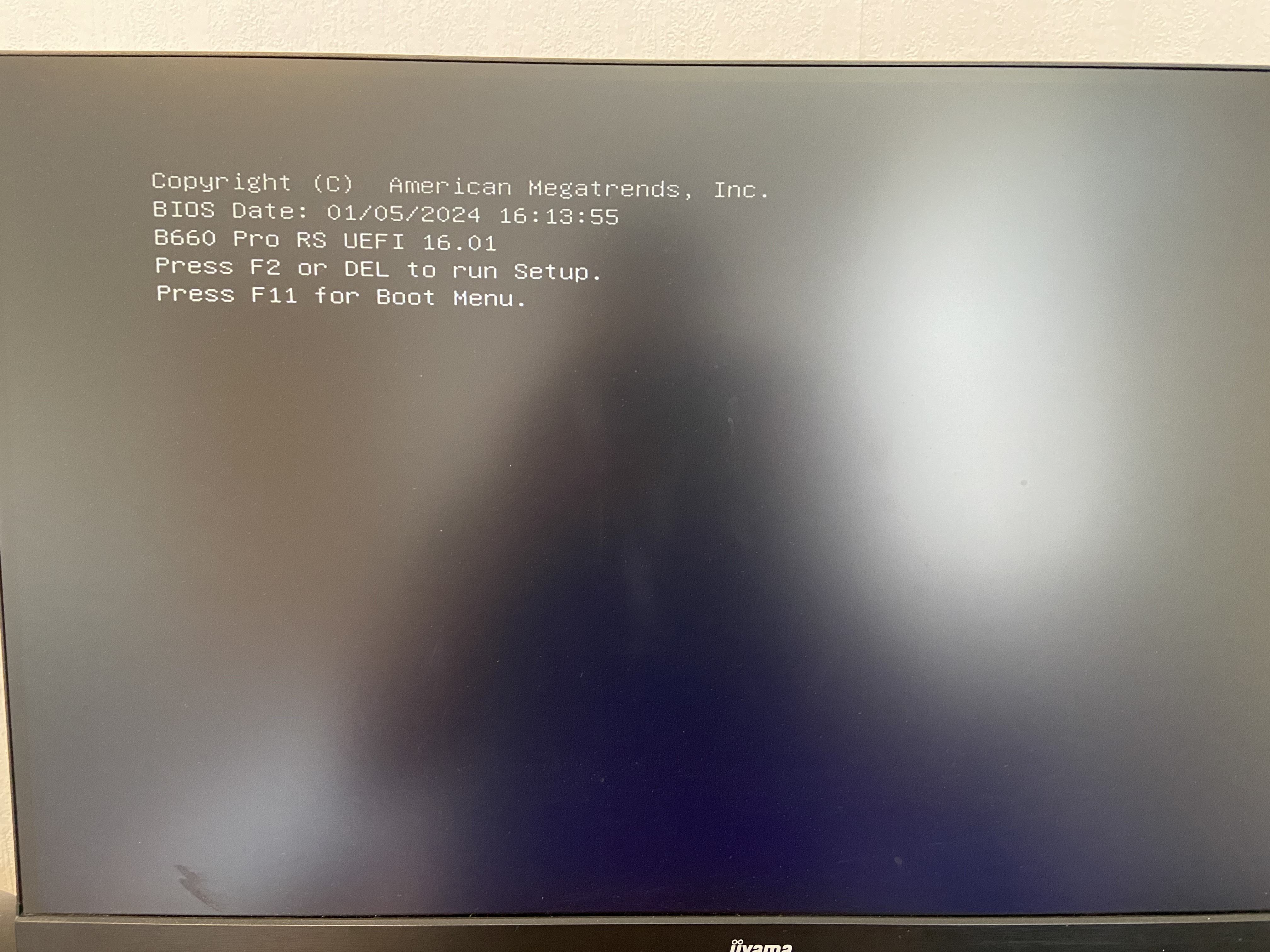

Hallo zusammen,
heute morgen hat sich plötzlich, als ich Browser war, der PC aufgehängt und nicht mehr reagiert. Nach ein paar Minuten habe ich den PC durch Gedrückthalten des Powerbuttons ausgemacht.
Danach ist er nur noch in UEFI gestartet und nicht mehr normal ins Windows gebootet. Die Festplatten waren auch nicht mehr als Bootmöglichkeit aufgeführt im Bootmanager.
Habe dann jetzt eine ganze Weile gegoogelt und ausprobiert, aber das hat es quasi noch verschlimmert.
Folgendes habe ich getestet:
Auf Standardeinstellungen gestellt das UEFI bzw. BIOS.
Mit einem bootfähigen Stick versucht, Windows zu reparieren oder wiederherzustellen - beides ohne Erfolg.
Dann CMOS resettet - auch keine Veränderung.
Dann habe ich ein Update vom BIOS gemacht (Asrock B660 Pro RS). Danach kam nur noch dieser Bildschirm, hat aber nicht reagiert:
Wenn man sehr früh F11 drückt, kommt "Entering Boot Menu...". Es passiert aber nichts mehr.
Es leuchten auf dem Mainboard die LED Boot und VGA.
Dann habe ich mal die SSD die per NVMe angeschlossen ist und auf der Windows installiert ist, ausgebaut und noch mal neu gebootet. Dann komme ich wieder ins UEFI.
Jetzt weiß ich aber leider nicht weiter. Es sind noch viele Dateien und Programme auf der SSD, sodass ich da gerne wieder drauf zugreifen würde. Wenn die angeschlossen ist, kann ich aber leider nichts machen.

Also du hast die SSD ausgebaut und wider eingebaut, wird denn die SSD im UEFI dann erkannt nach dem Ein- und Ausbau?
Wie viel SSDs oder Festplatten hast du angeschlossen? Hast du schon einen anderen Slot ausprobiert?
Es lag wohl an der SSD. In diesem Thread hatten einige das gleiche Problem.
Hab jetzt eine neue SSD eingebaut und installiere gerade Windows. Versuche gerade mit TestDisk die alten Daten zu sichern.
