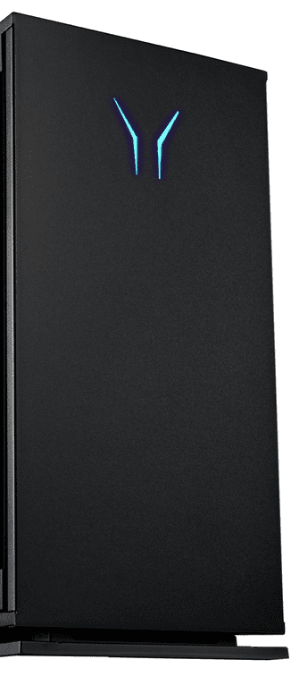

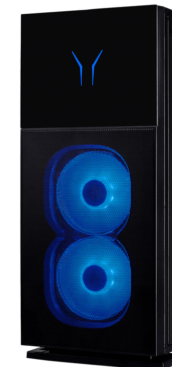

Deine Gehäusefront
vs

Genau das ist meine Gehäusefront. Dass da keine Festplatte zum Booten gefunden wurde habe ich eigentlich auch schon recherchiert, ich frage mich nur, ob es an der Festplatte liegt, da die Tastatur auch nicht funktioniert und ich nicht ins Bios komme.
Genau und welche von den zwei?
Ah sorry, habe nicht gemerkt, dass du zwei verschiedene gepostet hast... Ich habe die ganz schwarze, wo man die Lüfter nicht sieht.

Und die Front einfach aufschneiden und ein Gitter rein?
