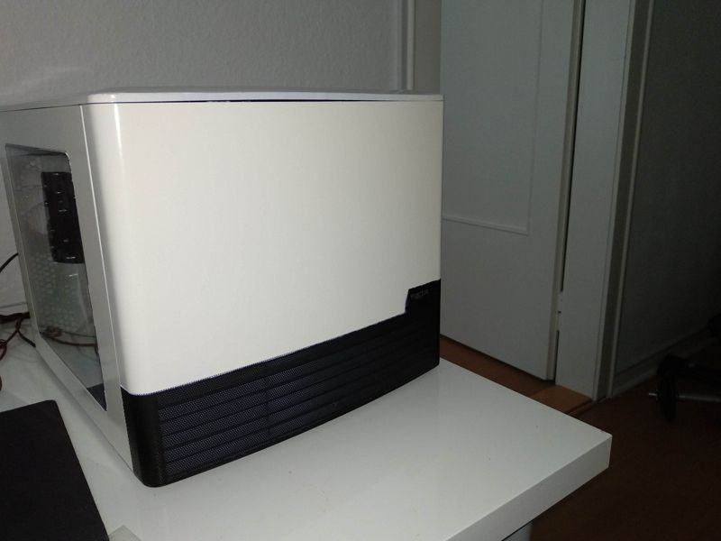

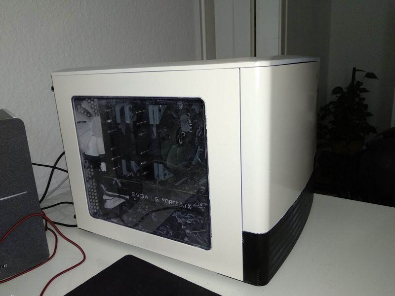

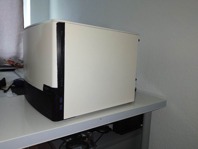

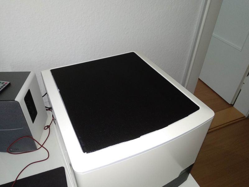

edit: hab mal Bilder reingepostet, werd irgendwann noch nacharbeiten und muss das Fenster noch sauber wischen...
nächstes mal werde ich vieeel besser beleuchten
zum trocknen evtl in nen Pappkarton legen, oder was drüber stülpen, paar Staubteile sind draufgeflogen
hatte es teilweise hängend , teilweise liegend. hat beides Vor und Nachteile
besser wäre es wohl, wenn die Teile erhöht lackiert wären
oft waren Teile die unten waren schlechter mit Lack gedeckt und oben zu viel
ganz böse: bei einem der Durchgänge hatte ich Folie drunter als Unterlage...wenn getrockene Farbe drauf ist, ist es wie eine Farbstaubtretmine
Pappe war viel besser,
