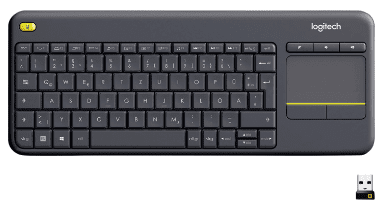

Mit Steam Link hast du kompletten Zugriff auf den Desktop.
Ich habe zb. so eine Logitech K400
Am Steam Link angeschlossen und bediene damit meinen PC ganz normal über die Windows Oberfläche.
Steam hat eine eigene Oberfläche die für das Navigieren mit Controller etc. optimiert wurde, wenn diese Oberfläche minimiert oder geschlossen wird bist du auf der ganz normalen Windows Oberfläche.
Der einzige Nachteil an Steam Link ist, dass die Auflösung auf FullHD 1920x1080 maximiert ist also kein 2K oder 4K Streaming
