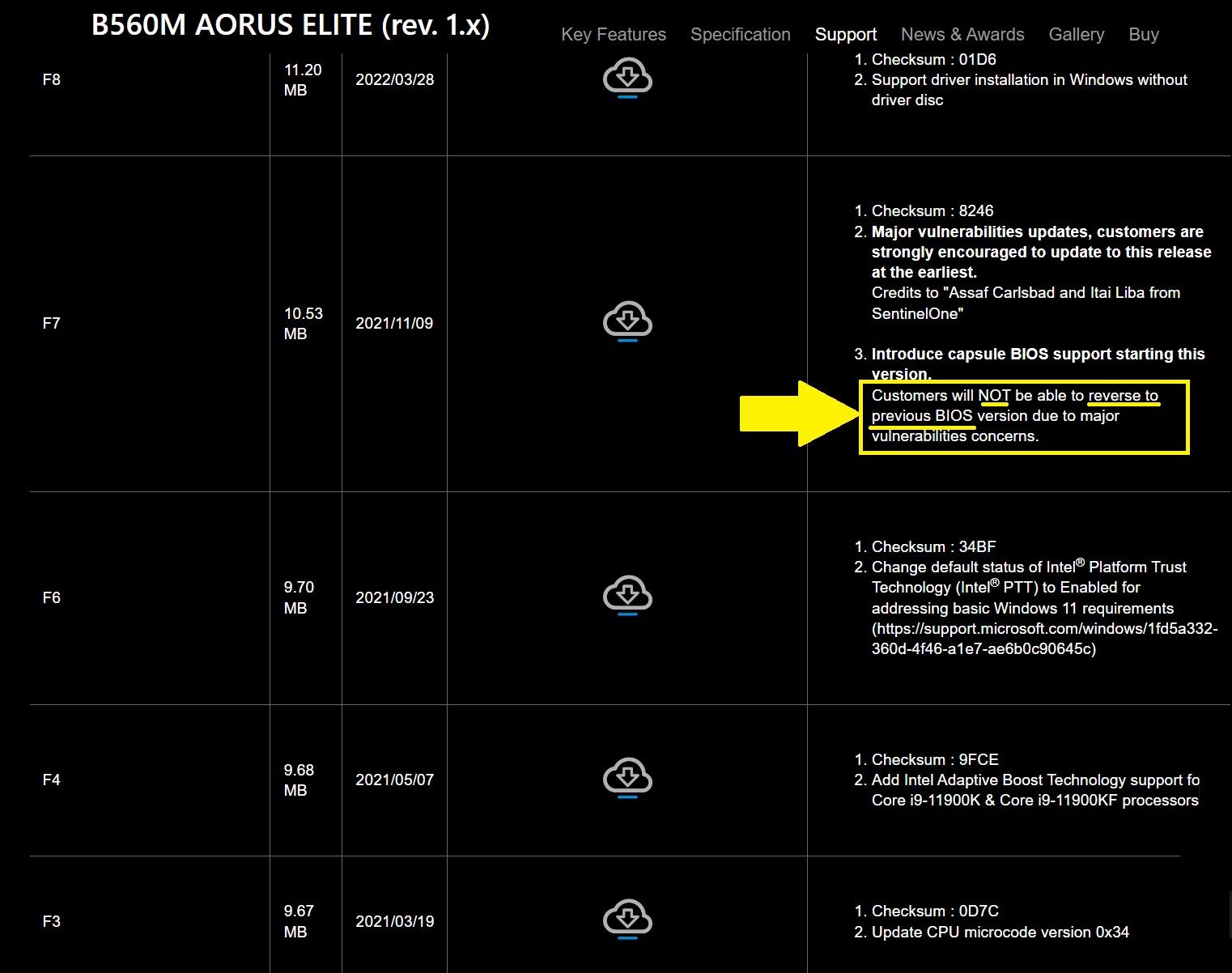

Wenn du Bios Version F8 installiert hast, würde ich Bios Version F7 testen.
Die Intel i5 11400F CPU funktioniert ab Bios Version F3.
Du kannst aber laut Bios info ab Bios Version F7 nicht weiter zurück auf eine frühere Bios Version Downgraden.
Wenn du das Bios weiter Downgraden willst funktioniert das wahrscheinlich mit Q-Flash Plus und einem USB Stick im FAT32 Format, der Q-Flash Plus Button befindet sich auf dem Mainboard.
Bios Download GIGABYTE B560M AORUS Elite: https://www.gigabyte.com/Motherboard/B560M-AORUS-ELITE-rev-1x/support#support-dl-bios
