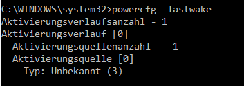

Immer wenn ich meinen PC in den Ruhezustand schicke, wacht dieser nach ziemlich genau 60 Sekunden wieder auf.
USB und Ethernet Adapter kann ich ausschließen (Bereits alles deaktiviert). Wenn ich in der Konsole den Befehl "powercfg -lastwake" ausführe, meldet er nur Unbekannt zurück (siehe Screenshot).

Nach durchlesen von langen Logs konnte ich das Problem lokalisieren!!!!
Es war "Autodesk\Simulation Job Manager\SimJobManager.exe" der nach seinem Server fragen wollte....
-> Dienst beendet und Disabled , Programm aus dem Autostart genommen -> und siehe da, endlich Ruhe!
