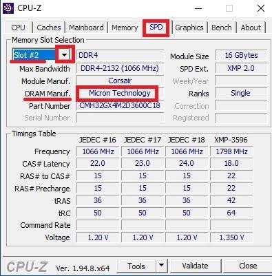

Welcher G.SKILL Trident Z NEO RGB Series 3600 MHz Ram ist das? https://geizhals.de/?cmp=2099461&cmp=2099456&cmp=2099396&active=1
Welche Ram Chips sind installiert (Samsung, Micron, Hynix)?
Ram Chips kannst du mit CPU-Z bei SPD auslesen.

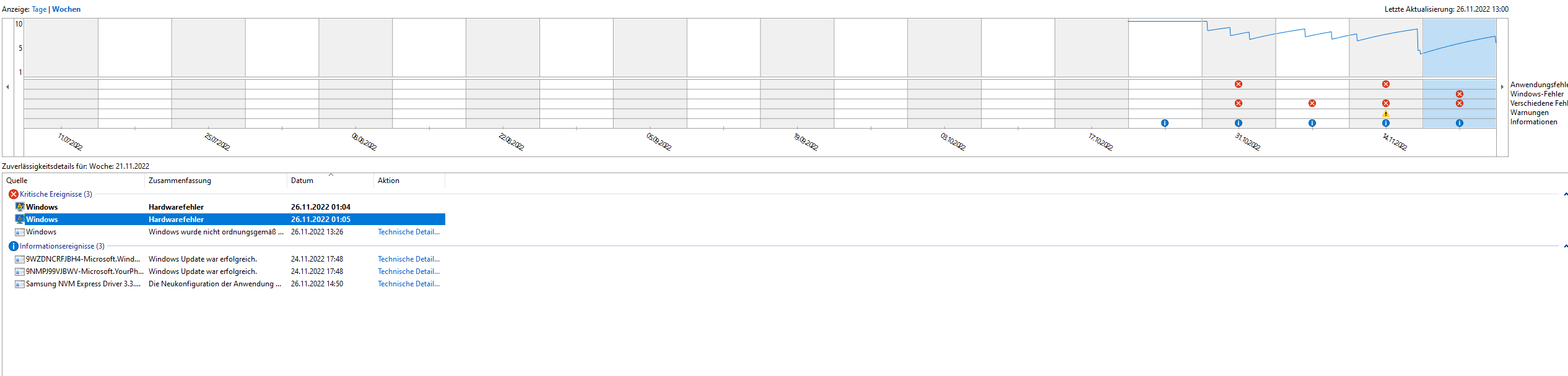

3) Schau mal in den Windows Zuverlässigkeitsverlauf Kritische Fehler.
Mach einen Screenshot davon möglicherweise gibt es da Hinweise auf Software Probleme im Zusammenhang mit Software wie Razer Synapse, Logitech Hub, Corsair iCUE, NZXT Cam Software, Asus Software (Asus AI Suite 3, Asus Aura oder Asus GPU TweakII).

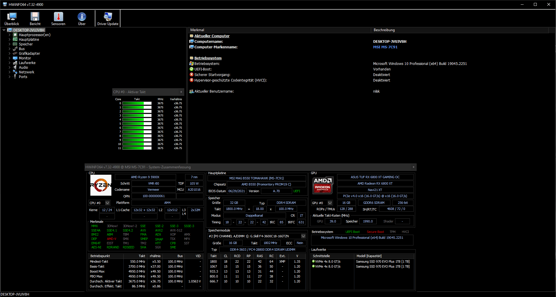

4) Du kannst auch mal einen Screenshot von der HWiNFO64 (Systemzusammenstellung, Bild unten ) machen,
da kann man alles wichtige erkennen inklusive Windows Version, Bios Version, fTPM, Uefi, Secure Boot, HVCI Status , defekte Laufwerke, Ram takt.
Den PC hat CSL Computer zusammengebaut. Hatte bisher auch nie wirklich Abstürze in der Form. Nur jetzt bei dem Spiel als würde es den PC überfordern und er startet zur Sicherheit neu.
Das BIOS dürfte nicht aktuell sein. Habe aktuell leider keinen bootfähigen Stick. Müsste ich nexte Woche mal testen.
Der RAM-Test war ohne Fehler. Es ist der 18-22-22-42 und von Samsung.

da sieht man ganz gut die Abstürze beim Spielen von WZ2.0

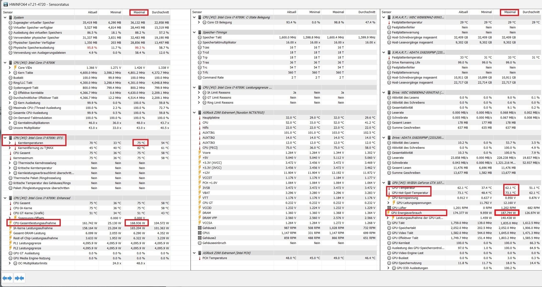

Die Temperaturen der CPU, GPU und Mainboard Spawas (VR MOS) mit HWiNFO64 (Sensorstatus, Bild unten) überprüfen.
In HWiNFO64 wird die Maximal Temperatur gespeichert, wenn HWiNFO64 beim Spielen mitläuft, einfach mal zwischendurch die Maximal Temperaturen in HWiNFO64 prüfen.

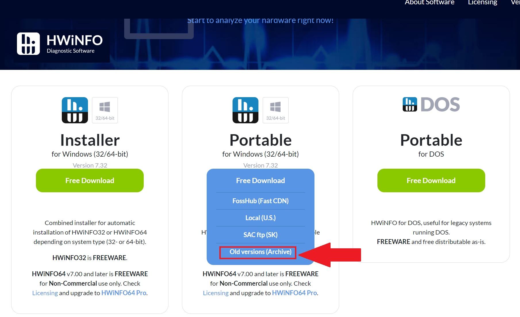

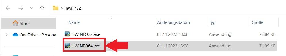

Das habe ich angeklickt aber es passiert nichts und wenn ich nur mit Sensoren starte zeigt das Programm gar nichts an. Dann ist es quasi geöffnet ohne geöffnet zu sein.
Habe das Programm deinstalliert und die Beta mal getestet. Das Gleiche. Programm ist in der Taskleiste aber wenn ich es öffne, öffnet sich nichts.
Hast du mal die portable Version getestet, am besten auf dem Desktop entpacken.
Du kannst auch mal eine ältere HWiNFO64 Version testen.
Sollte das nicht funktionieren hast du wahrscheinlich ein Windows Problem.

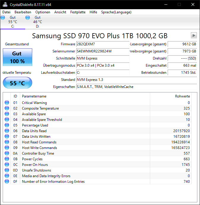

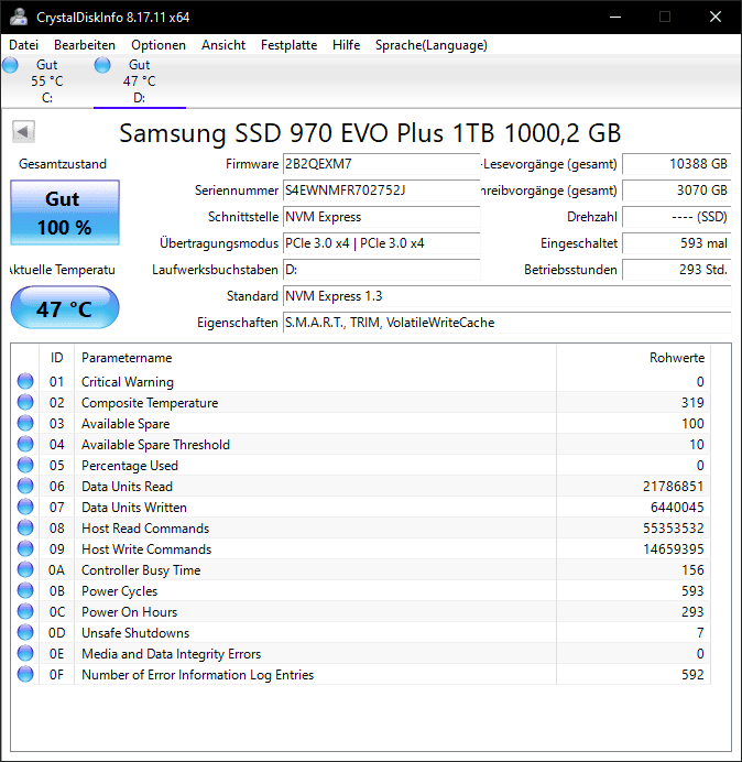

Dann würde ich als erstes mal die Laufwerke und SATA Kabel prüfen.
Die Laufwerke und die SATA Kabel und Controller kannst du mit CrystalDiskinfo prüfen , einfach die Smart Werte auslesen, CrystalDiskinfo Anleitung im Spoiler unten.
Und nicht vergessen CrystalDiskinfo auf Dezimal umzustellen, wie unten auf dem Bild im Spoiler erklärt.
CrystalDiskInfo listet C7 CRC-Fehler nicht als Problem, du kannst also 100% Laufwerk Gesamtzustand haben obwohl C7 tausende Einträge hat und den PC abstürzen lässt oder andere Probleme verursacht.
Bei C7 CRC-Fehler sollten hinten bei Rohwert keine Einträge (0) sein, außerdem sollten keine Einträge gelb oder rot markiert sein.
Sind bei C7 CRC-Fehler Einträge vorhanden, deutet das auf defekte SATA Kabel, defekte Controller im Laufwerk oder auf dem Mainboard, Software Fehler, Probleme mit der Stromversorgung des Mainboards oder des Laufwerks.
CrystalDiskInfo auf Dezimal umstellen, die Standard Einstellung in CrystalDiskInfo ist Hexadezimal (Anleitung Bild unten).
CrystalDiskInfo portable (Zip Version): https://crystalmark.info/en/download/#CrystalDiskInfo
Screenshots machst du mit der Taste STRG+ DRUCKEN, mit STRG + V kannst du den Screenshot in Windows Paint einfügen bearbeiten und als .jpg Datei speichern.
Das Bild dann hier im Forum hochladen (unten links in deinem Post Datei anhängen).
Passt das so?
Die beiden Samsung 970 EVO SSD sind OK laut CrystalDiskinfo Smart Werte.

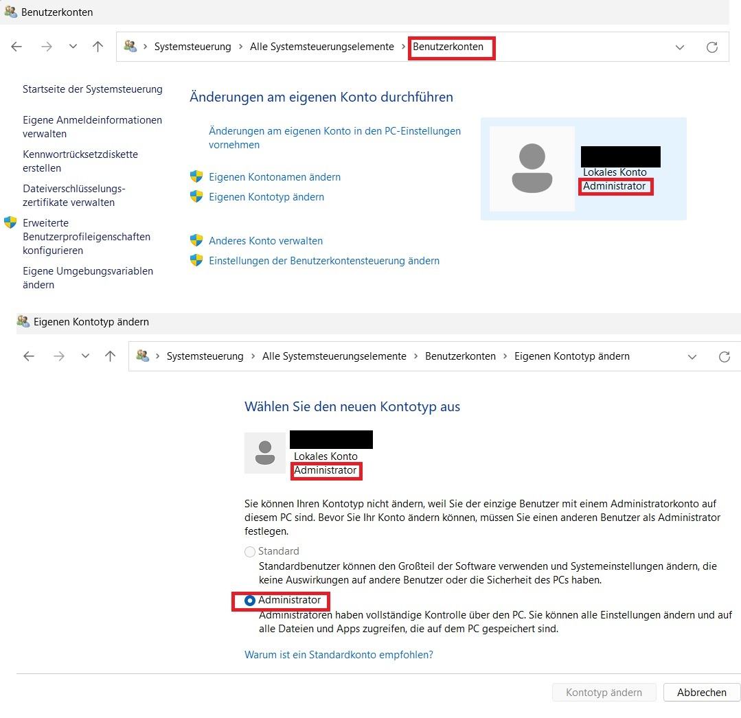

Bist du als Administrator angemeldet oder ist das ein Standard Windows Konto?
Mit Standard Windows Konto funktioniert das wahrscheinlich nicht.
Du kannst mal die Windows Reparatur Option starten, aber Achtung die muss als Admin gestartet werden.
Die Windows Dateien mit sfc /scannow prüfen, Anleitung Bild unten.
Das Windows Terminal muss als Administrator ausgeführt werden (Bild unten), ansonsten funktioniert der Scan nicht.
Wenn die Option Windows Terminal (Administrator) bei dir fehlt, hast du nur ein Standard Windows Konto.
Also ich bin definitiv als Admin angemeldet. Das Windows Terminal habe ich nicht, habe den sfc /scannow dann über die Eingabeaufforderung (Admin) gestartet. Es hat ein paar Dateien repariert aber den Log kann ich auch als .rar hier nicht hochladen. Trotzdem funktionieren die HWiNFO Sensoren nicht. Sehr eigenartig.

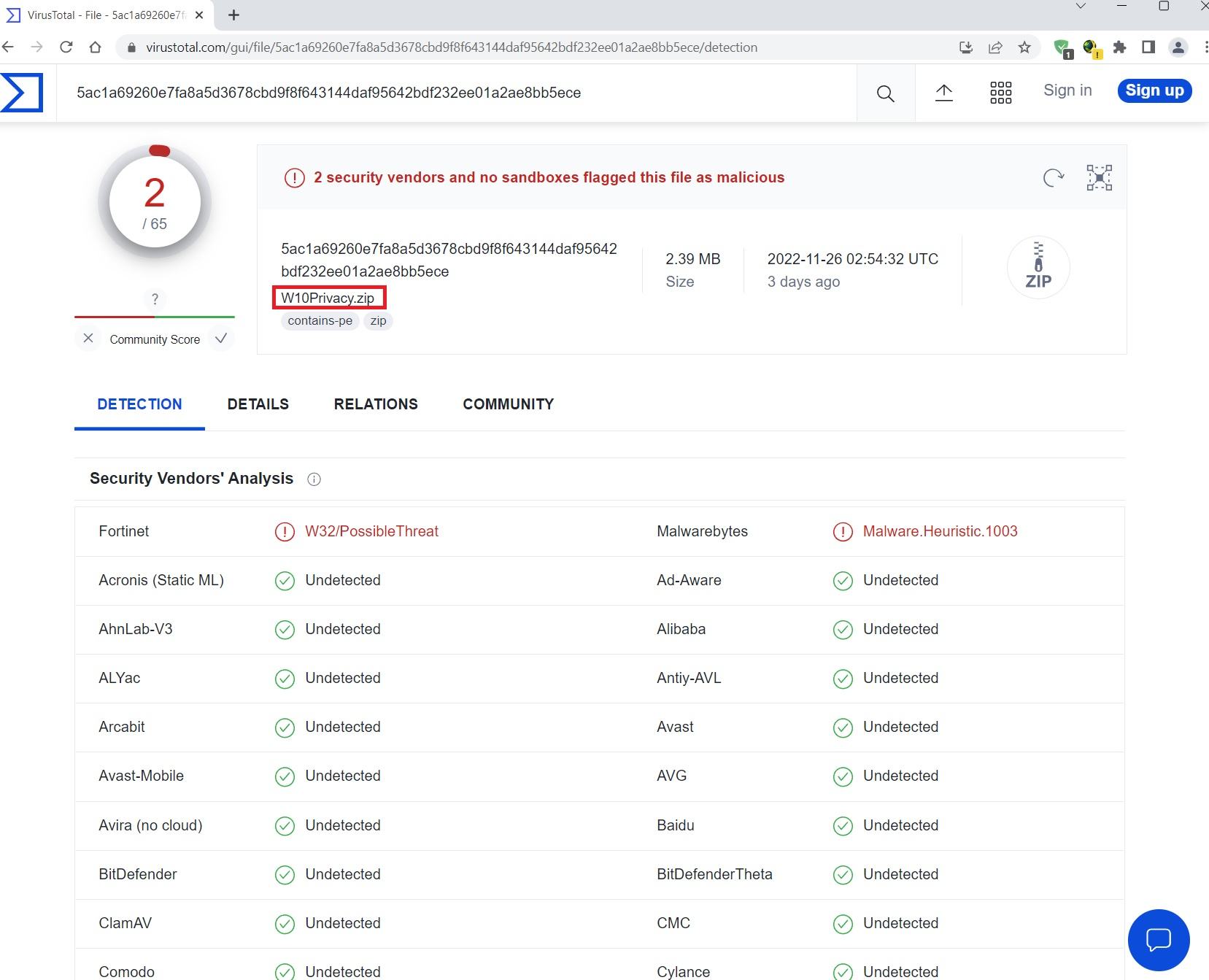

Windows 10 oder 11 erkennt das Tool als Malware, das ist normal.
Download W10Privacy: https://www.w10privacy.de/deutsch-start/download/
Anleitung: https://www.w10privacy.de/deutsch-start/anleitung/
Edit:
Virus Total Check, W10Privacy: https://www.virustotal.com/gui/file...643144daf95642bdf232ee01a2ae8bb5ece/detection
