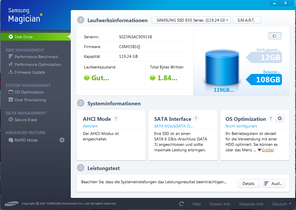

hab im bios bei asmedia sata mode auf ide gestellt samsung 830 128gb steht auf ahci wie du im bild sehen kannst ist ahci modus aktiv versteh das alles nicht aber es läuft oder sag es mal so rum fährt wieder normal runter...
