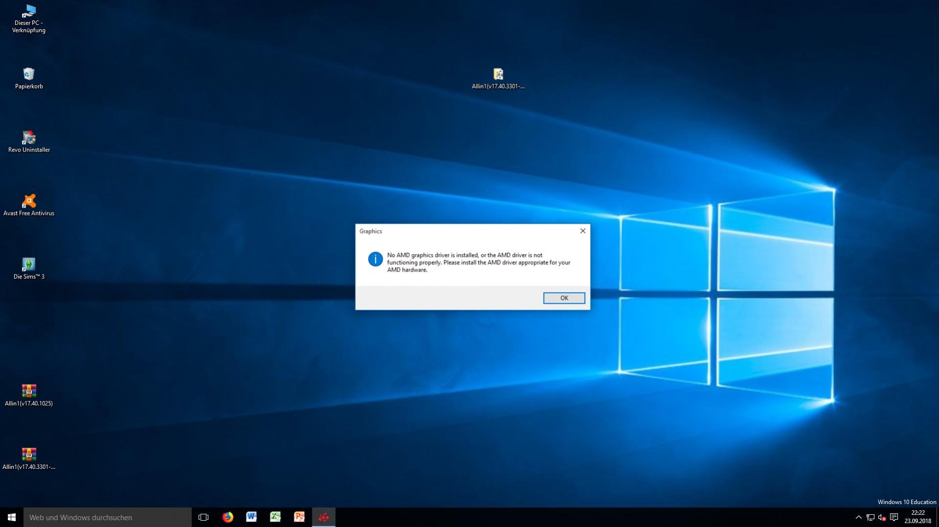

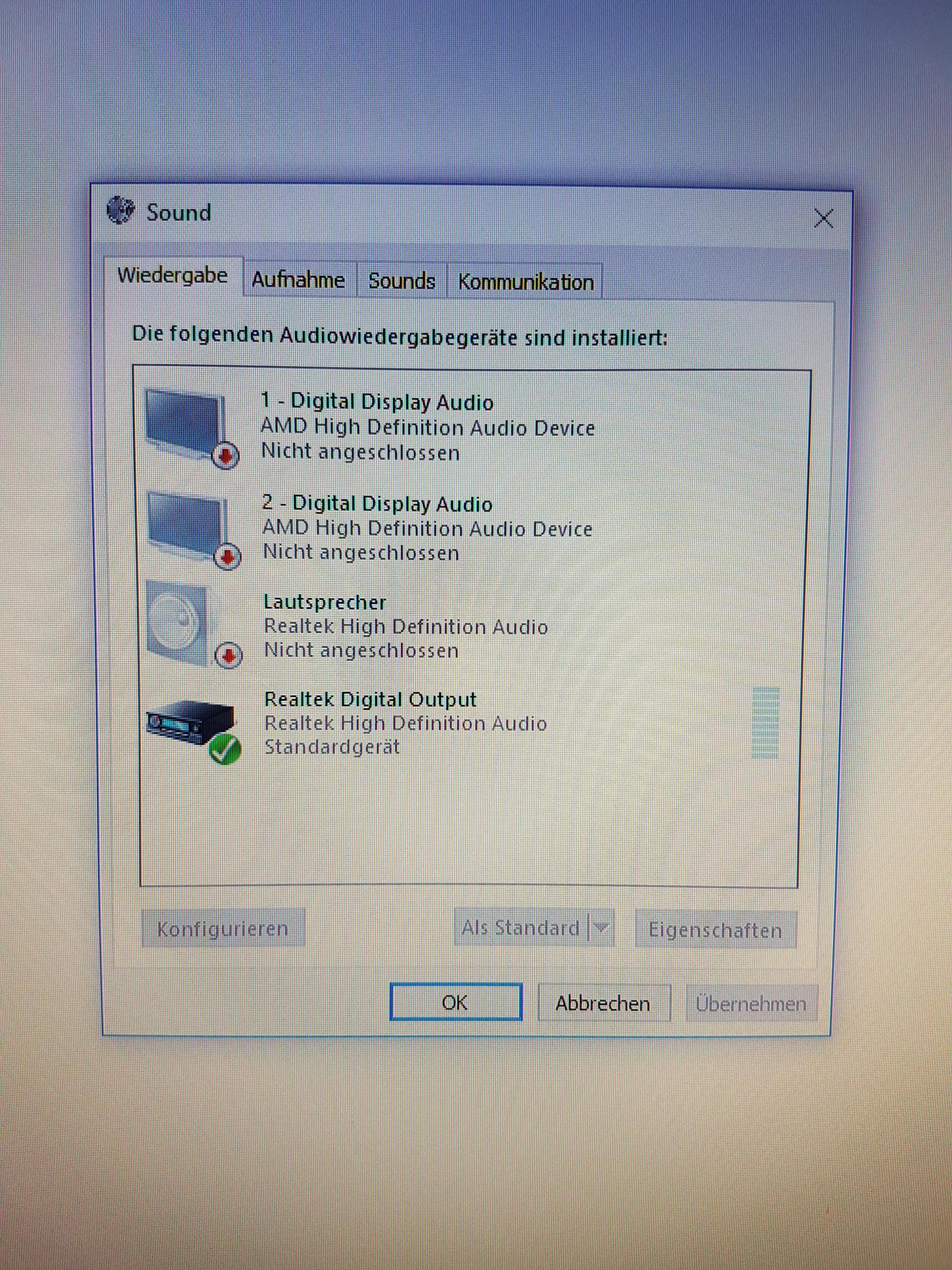

An dem PC ist ein Monitor über HDMI angeschlossen. Leider funktioniert aber die Tonübertragung von PC auf Monitor über das HDMI Kabel nicht. Ich habe schon alle Sound- und den Grafikkarten-Treiber deinstalliert und über die AMD Adrenalin Software (und auch manuell über den Gerätemanager) die aktuellsten Versionen neu installiert. Wenn ich allerdings die Radeon Einstellungen öffnen will, wird mir folgende Meldung angezeigt:
Unten rechts ist zu sehen, dass kein Soundwiedergabegerät aktiv ist. Unter dem Menü Sound/Wiedergabe sind alle Geräte bereit aber nicht angeschlossen.
Wie kann das Problem behoben werden?

Leider habe ich immer noch das Problem, dass ich über das HDMI Kabel keinen Ton auf den Monitor bekomme (Keine Wiedergabegeräte verfügbar). Ich habe die aktuellsten AMD Treiber für den 2400G installiert und es auch mit dem Realtektreiber von der MSI Homepage probiert. Leider alles ohne erfolg. Außerdem bekomme ich beim öffnen der Radeon-Einstellungen die Meldung, dass kein Treiber installiert ist (siehe Post 16 hier im Thread) obwohl dieser ganz frisch installiert wurde. Auf die Radeon-Einstellungen kann ich somit auch nicht zugreifen.

Bzgl HDMI ton, hast du überhaupt ein hdmi Kabel das ton überträgt? Gerade sau billige sind teilweise nur bild kabel.
Bzgl dem anderem problem kann ich leider erst morgen Nachmittag mehr helfen bin nur mit handy da im moment vlt hat wer anders bis dahin ne idee
Ja das Kabel kann auch Ton übertragen. Bei meinem Laptop funktioniert das Kabel in Verbindung mit dem Monitor und auch bei dem PC gab es mit dem Asrock Board das jetzt getauscht wurde mal einen Tag, wo der Ton übertragen wurde. Das komische ist, dass mir die Radeon Software sagt es sei kein Treiber installiert und auch kein Wiedergabegerät erkannt wird.

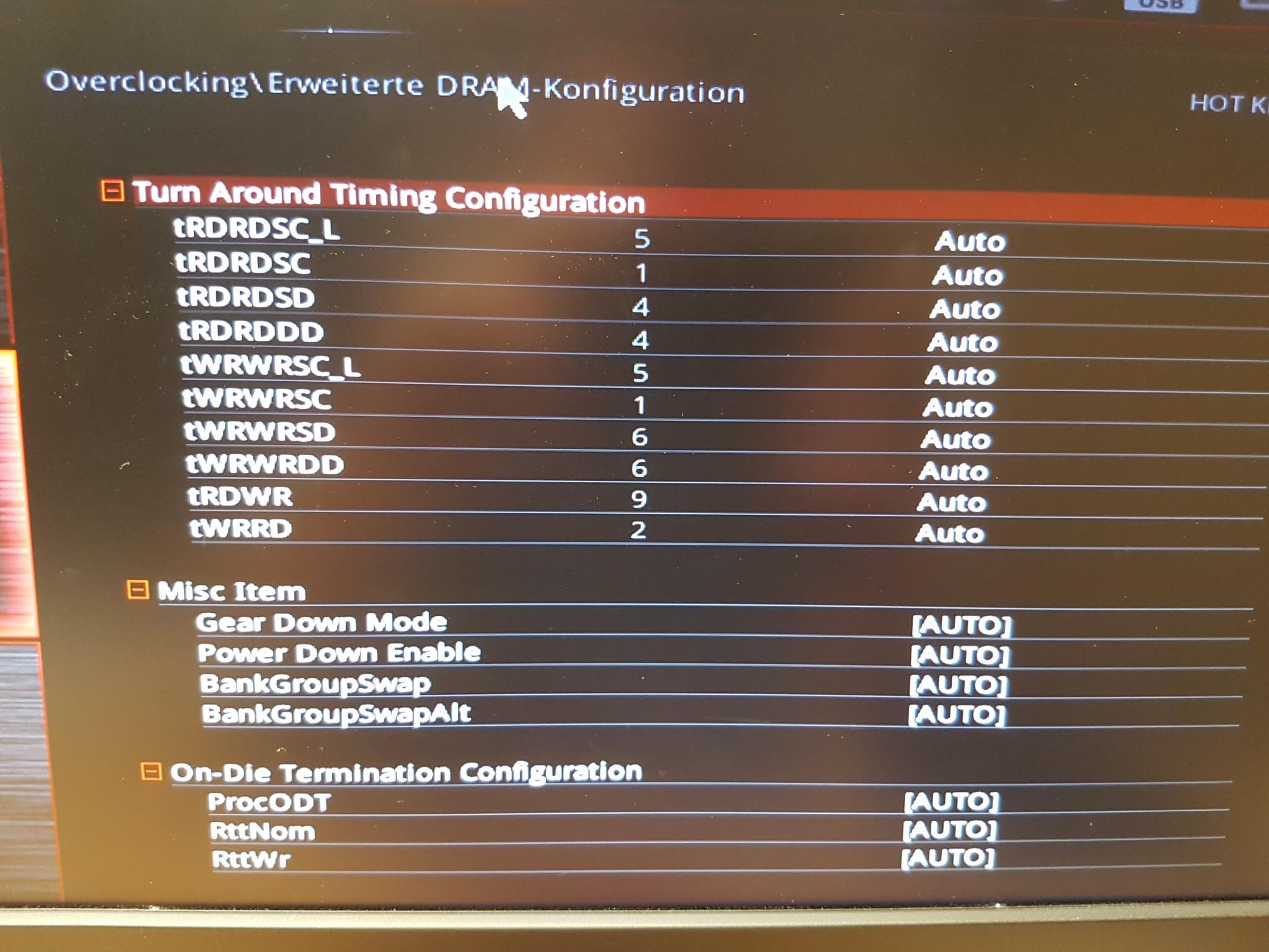

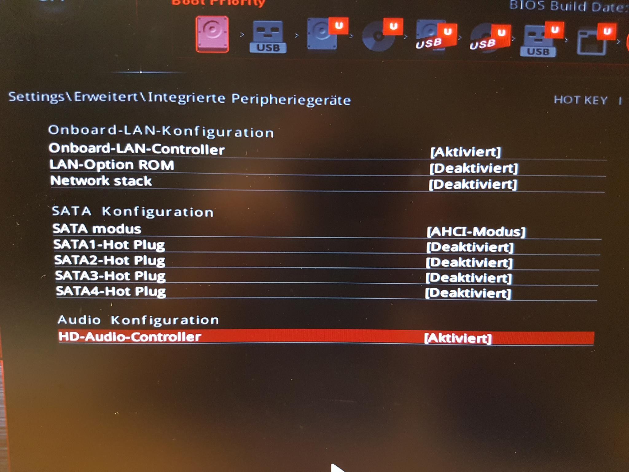

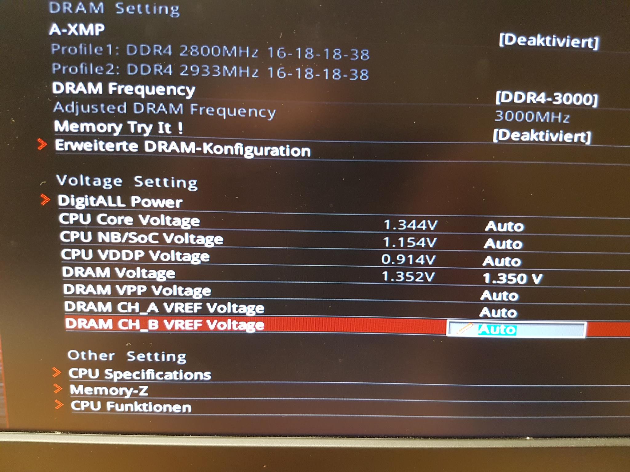

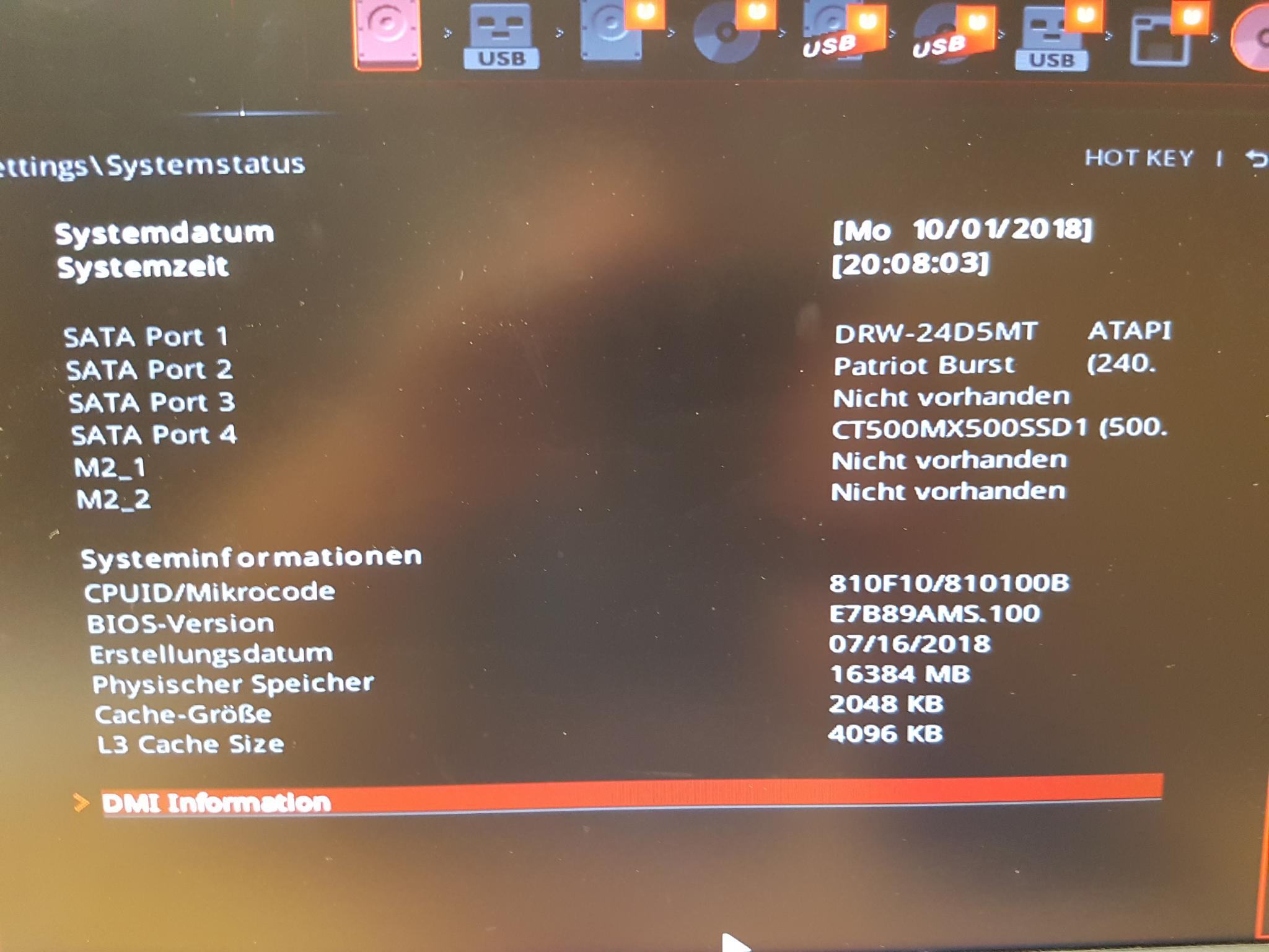

Ich habe hier mal meine Bios Einstellungen fotografiert. Vielleicht fällt da jemanden etwas auf:
Zur Info. Den Arbeitsspeicher habe ich manuell auf 3000 MHz sowie 1,35V Spannung gesetzt. Ich habe auch schon das A-XMP Profil 2 mit 2933 MHz ausprobiert. Bei der CPU ist alles auf Standardeinstellungen belassen.
Was sollte bei der integrierten Grafik-Konfig sowie bei der Audio Konfig eingestellt werden?
Wie sollte eigentlich der CPU-Lüfter eingestellt werden? Mir wird der PC momentan unter Last etwas laut. Bei der Lüfterkurve sind rechts die Drehzahlen bis 7000 RPM angegeben und der letzte Punkt bei 80°C liegt bei 5600 RPM?! Das sind doch deutlich zu hohe Lüfterumdrehungen oder?
