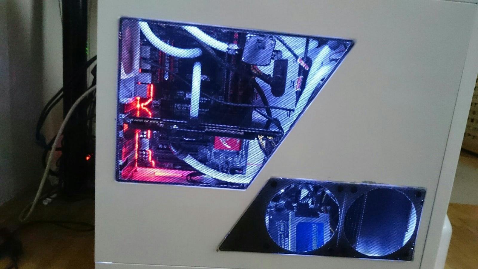

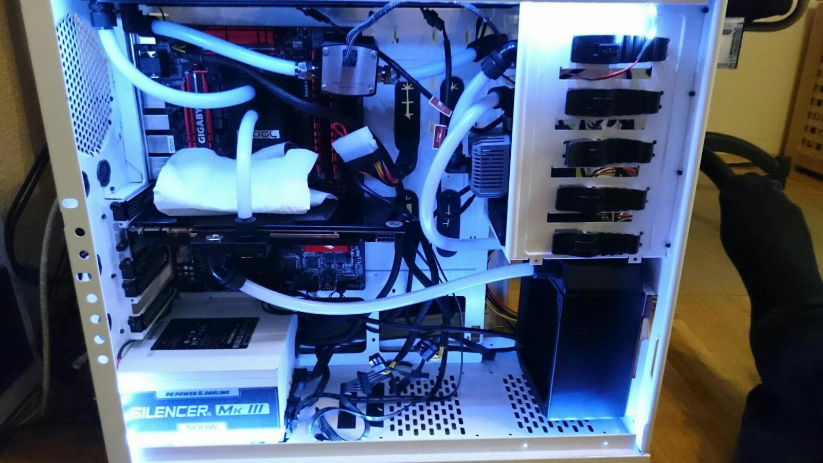

Keine Ahnung welches Phantom du hattest, ich hatte es damals so untergebracht. War auch mein erster Ausflug in den WaKüBereich.
Habe das gleiche wie du, den Phantom NZXT.
Du hast einen 360 Radiator ganz oben verbaut?
Ich bin auch gerade am bestellen,
und es werden wahrscheinlich 2x360 Radis.
Bestelle alles bei Hardwareversand, die haben eine relativ gute Auswahl und vernünftige Preise.
Ich werde natürlich ein paar Pics reinstellen, wenn ich alles erledigt habe. ^^
Sieht übrigens recht klasse aus bei dir!
Nur die Schläuche hängen für meinen Geschmack etwas stark lose herum.
Greets!! :)))
