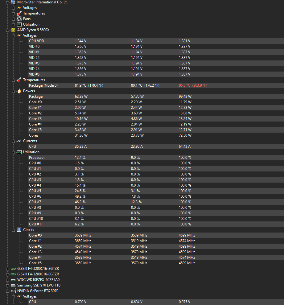

Mein Problem ist das der PC (ca. 4-6 mal im Monat freezed), passieren tut dies unregelmäßig, zu den schlechtesten Zeitpunkten und bei unterschiedlichen Anwendungen, zB beim Zocken unter Last aber auch nur beim Musik hören über Spotify.
Wenn es passiert lässt sich der Cursor zwar noch bewegen, das Startmenü von Windows öffnen und Programm Fenster bewegen, aber mehr nicht. Ich kann ihn über das Startmenü nicht runterfahren, die Anwendungen sind eingefroren und nicht mehr nutzbar und der Ton ist auch aus. Ich mache ihn dann über den ON/OFF Knopf am Gehäuse aus und starte neu danach funktioniert er auch wieder.
Ich habe den PC jetzt vor 3 Wochen für 2 Wochen zum Computerladen wo ich ihn gekauft habe zurückgebracht und dort wurde über 2 Wochen ein Belastungstest laufen gelassen um zu schauen ob das Problem auftritt und sie eine Lösung finden könnten und was auch sonst 2 Wochen lang lief alles ohne Problem. Habe ihn daraufhin wieder abgeholt zu Hause angemacht und nach 1 h direkt wieder abgestürzt....
Habt ihr eine Ahnung wo das Problem liegen könnte?
Ich habe jetzt schon vermutet das es evntl. mit dem Prozessor zusammenhängen könnte weil dieser immer ziemlich heiß läuft, Im Internet steht unterschiedliches über den 5600x von den Temperaturen, meiner läuft ohne Last bei ca 80°C und unter Last ~90°C, anbei die Werte aus CPUID HWMonitor bei einem Belatstungstest mit CPUID CPU-Z.

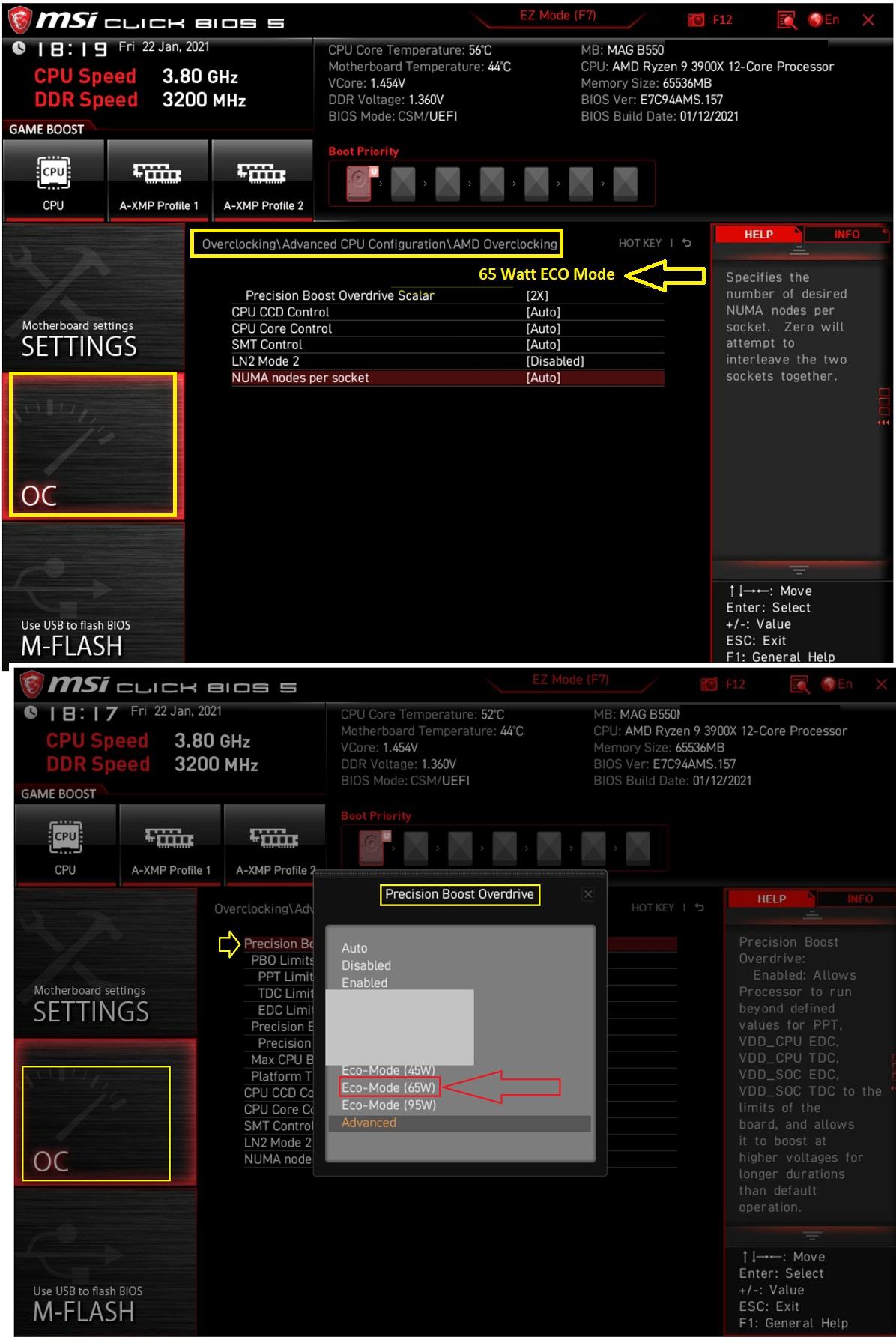

Im Mainboard Bios den 65 Watt ECO Mode einstellen (Bild unten), nicht in Windows den Energiesparmodus auswählen das führt meistens zu weiteren Problemen.

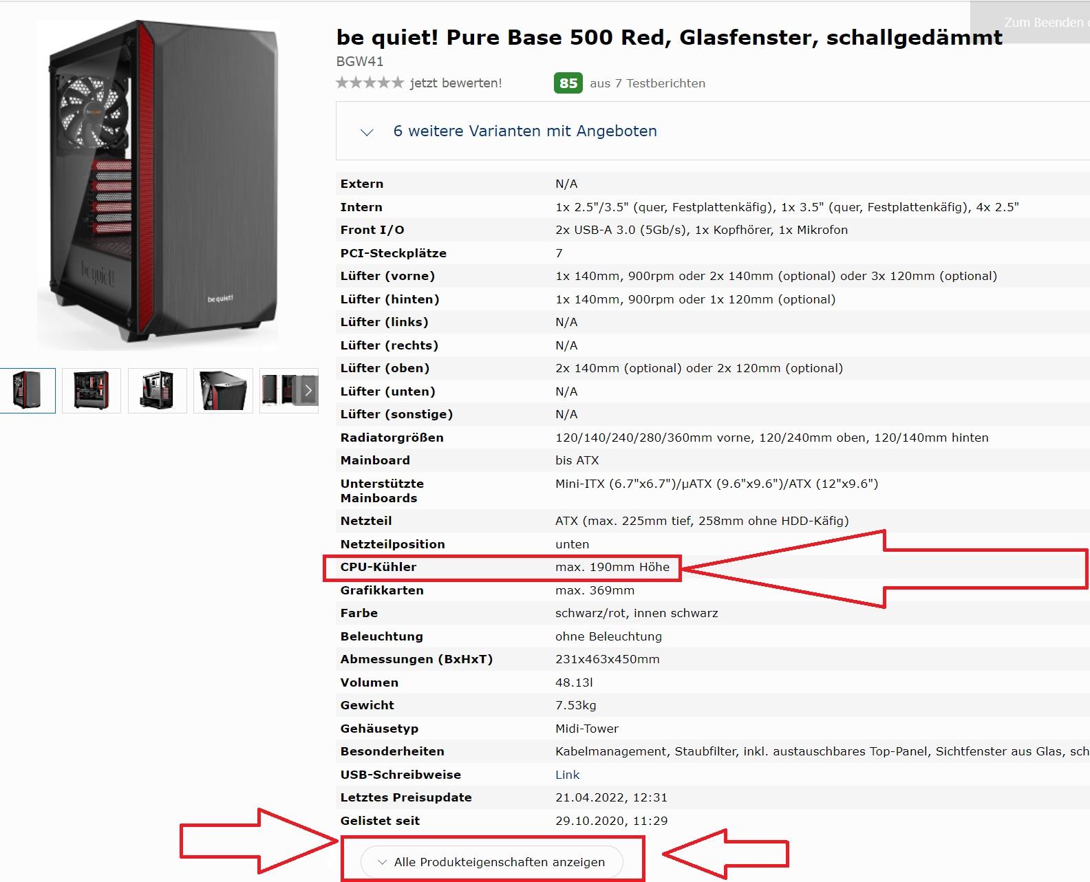

Sollte der PC im 65 Watt ECO Mode nicht abstürzen würde ich einen anderen CPU Kühler kaufen.
Abhängig vom PC Gehäuse passt leider nicht jeder CPU Kühler, man muss auf die höhe achten.
Die maximale mögliche höhe vom CPU Kühler für das PC Gehäuse findet man z.B. bei geizhals.de (Bild unten): https://geizhals.de/?cat=gehatx

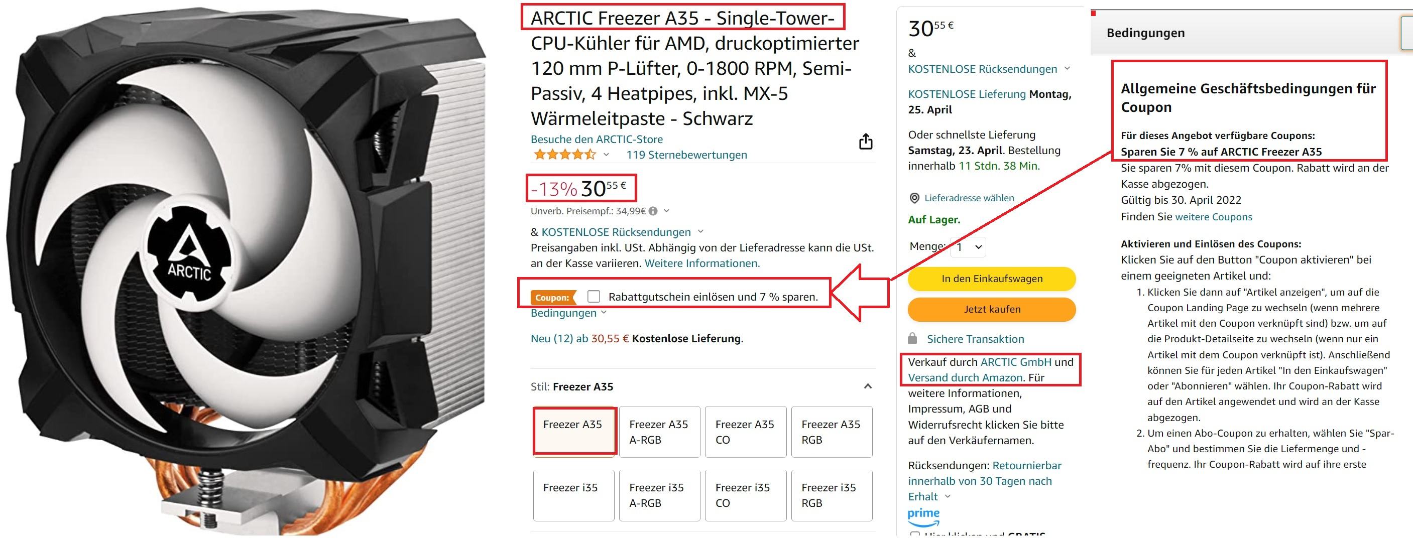

Arctic Freezer A35 ab 28,77 Euro, kompatibel mit AM4 Mainboards, 15,8 cm hoch, bei Amazon direkt von Arctic für 30,55 Euro inklusive Versand, mit 7% Coupon Code 28,42 Euro (Bild unten).

Scan habe ich durchgeführt, Bios werde ich gleich auch einstellen und dann mal schauen, habe mir trozdem jetzt schon einen neuen CPU Kühler bestellt (BeQuiet Pure Rock) mein Gehäuse Aero Cool Ore soll eine Höhe des CPU Kühlers bis 15,5 cm zulassen. Erstmal vielen Dank mal sehen ob das schon hilft.
