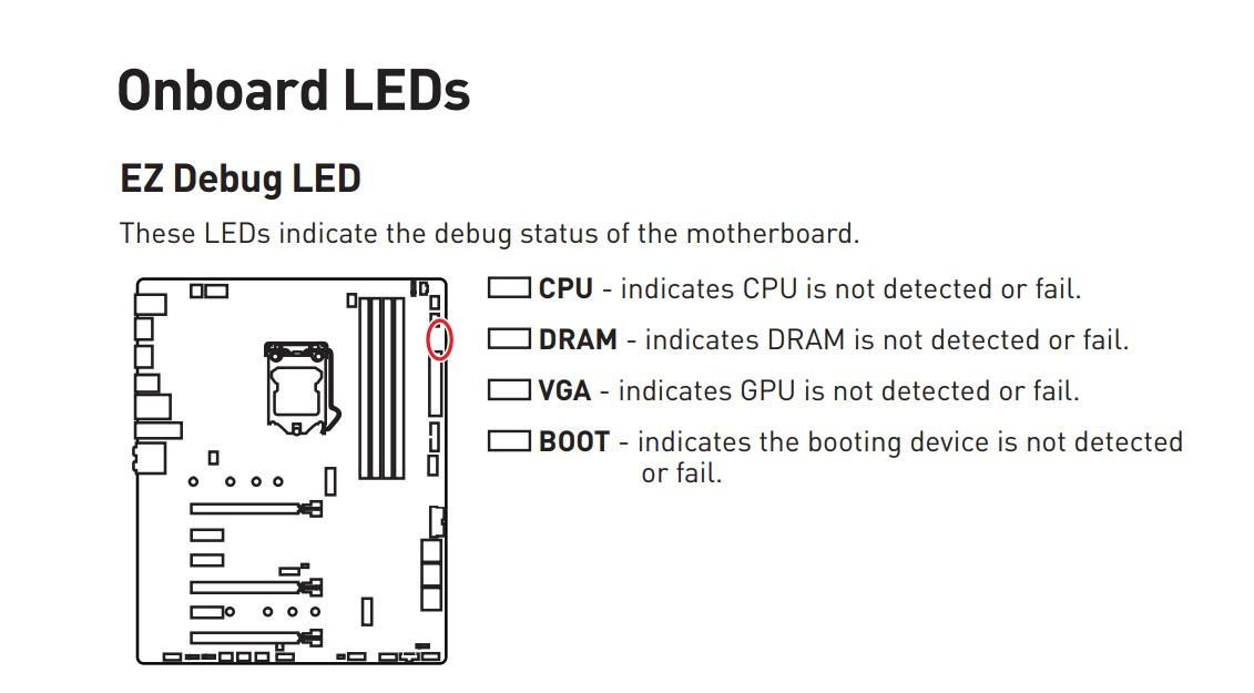

Habe jetzt mal mein altes Mainboard (z390 Msi gaming pro carbon ac reingemacht da hab ich auch wieder Fehler LEDs. Wenn ich 4 RAMs reinpacke zeigt der mir folgenden Code an wie auf dem Foto. Kann das einer für mich googlen? Ist so schwer am Handy jedenfalls hab ich ein RAM rqusgeenommen und getestet dann fuhr er hoch.
Das ist ein Ram Fehler laut deiner EZ Debug LED (Bild unten), wahrscheinlich ist ein Ram Riegel defekt.
Oder der Ram Controller in der CPU macht Probleme.
