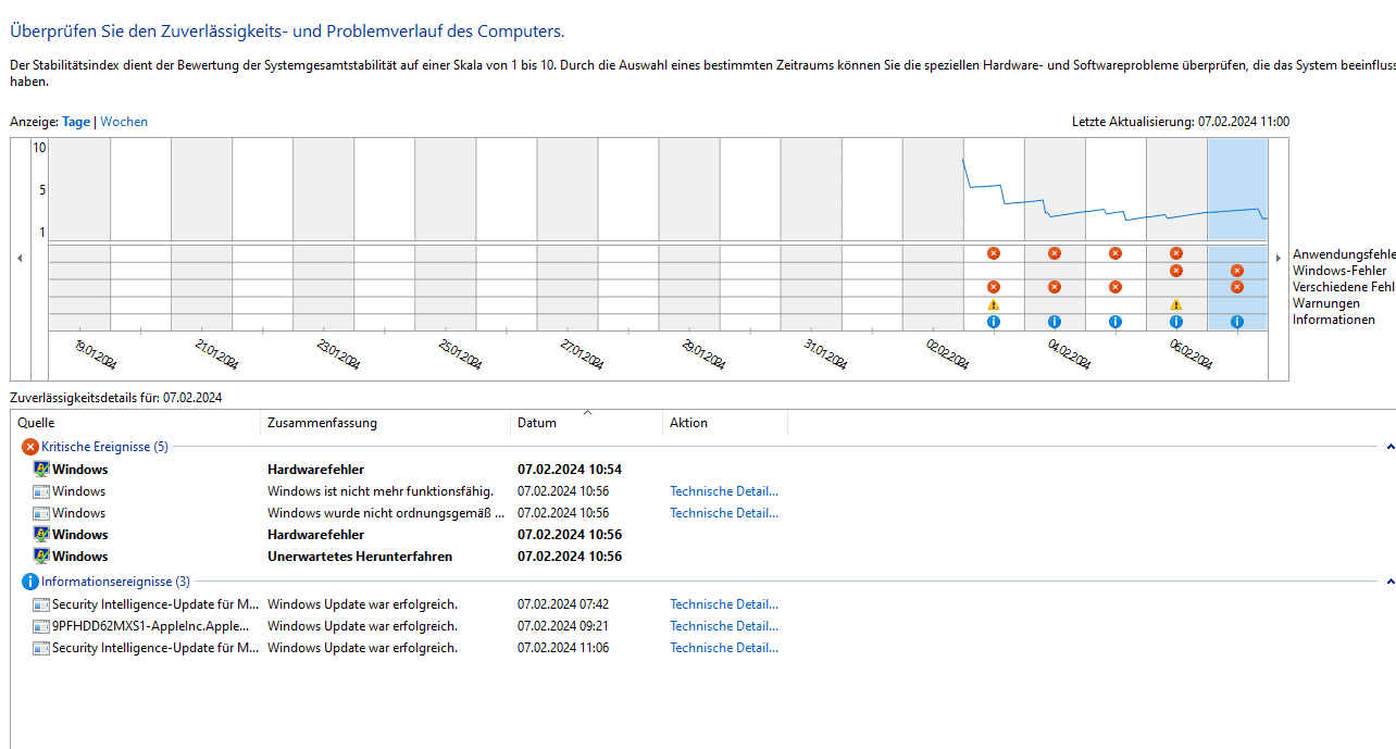

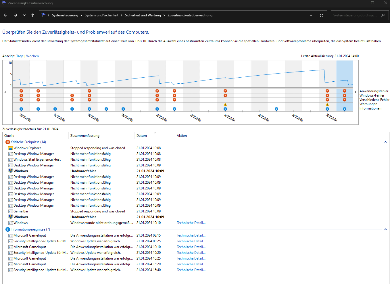

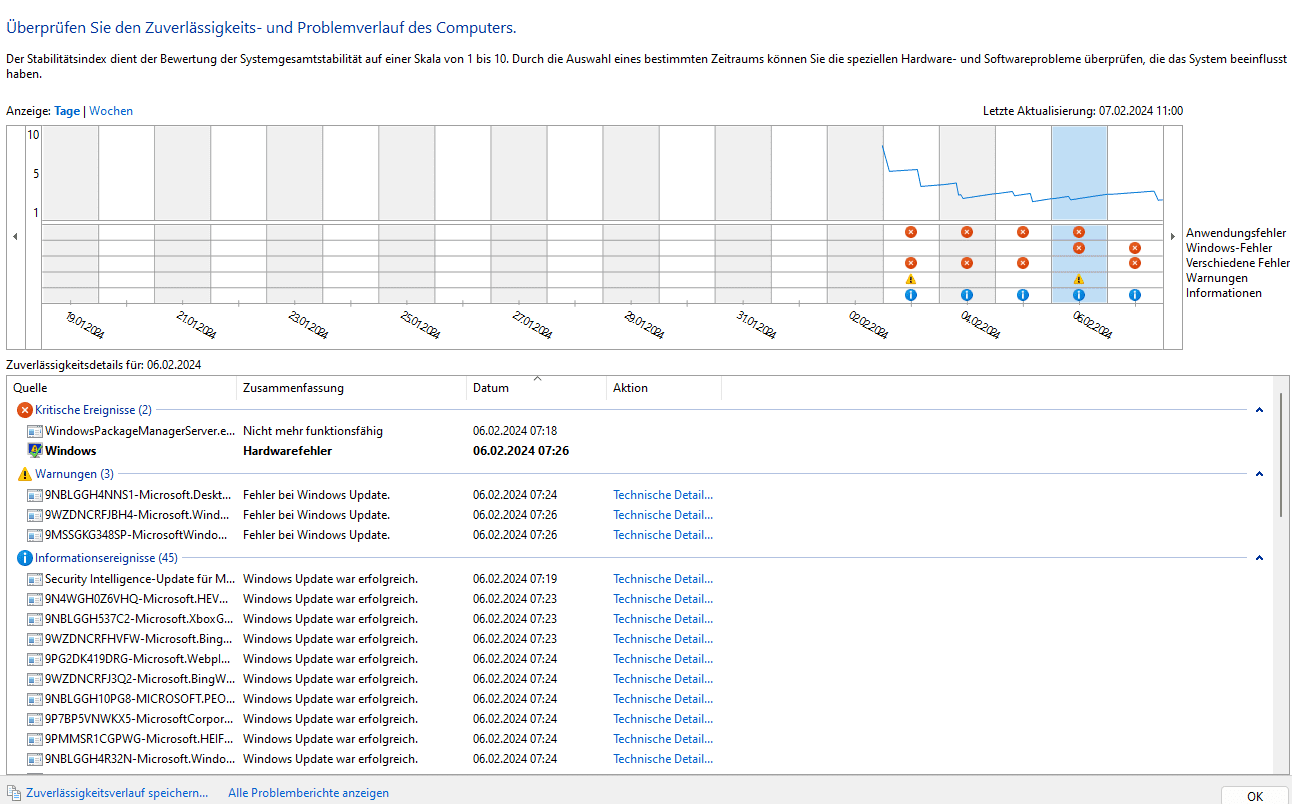

Mal ein Bild der Zuverlässigkeitsüberwachung:
Um eines klar zu stellen: An dem Tag (27.12.) gab es keine Updates und ich hatte auch nichts installiert bzw. irgendwas geändert.
Der PC friert einfach ein. Das Bild steht, Ton läuft noch weiter, die Lüfter gehen auf Idle zurück und ich kann nichts mehr tun außer den Reset-Knopf zu drücken.
An dem ersten Tag habe ich mir nicht viel dabei gedacht, ich hatte das neue Spiel The Finals gespielt und das ist ja noch neu und vielleicht lag es daran. Nach dem Neustart hat der PC keine Probleme mehr gemacht. Bis zum nächsten Tag, gleiches Spiel wieder, nur mit dem Unterschied, dass er auch gleich nach dem Neustart und Neustart des Spiels wieder eingefroren ist. Das Spiel selbst kann ich mittlerweile ausschließen, weil es auch schon mehrmals am Windows Desktop passiert ist ohne irgendwelcher Last an der Hardware.
So geht das seit ein paar Wochen und ich bin mittlerweile mit meinem Latein am Ende.

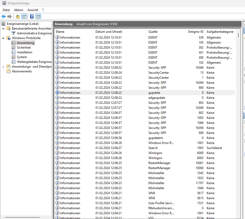

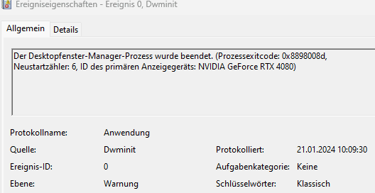

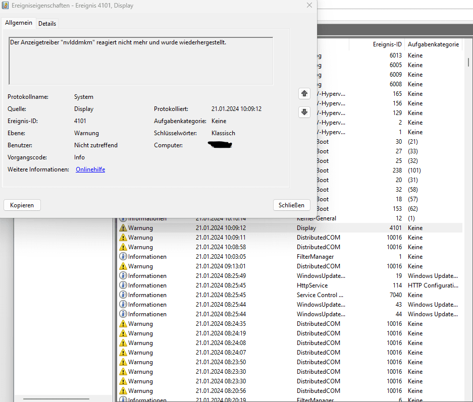

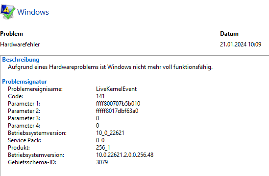

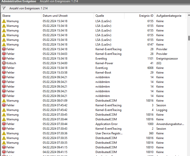

Mal ein paar Screenshots vom Ereignisprotokoll und der Zuverlässigkeitsüberwachung:
Und jetzt während des Schreibens wieder. Gott sei Dank hat die Seite das Geschriebene nicht gelöscht.:ROFLMAO:
Jetzt weiß ich auch, dass das BIOS wechseln der Graka auch nichts geholfen hat.

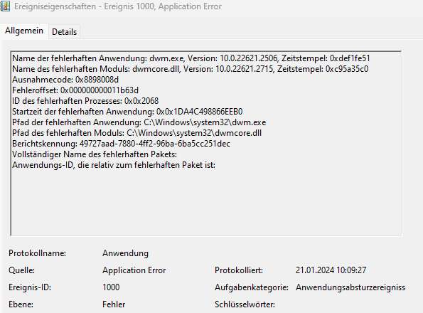

Die Fehlermeldungen sind immer wieder die gleichen wie die, welche ich in den Spoiler gepackt habe, nur der Code 190 ist neu heute gewesen.
Wie gesagt weiß ich nicht mehr weiter und ich brauche dringend Hilfe. Vor allem weil ich nicht weiß, was ich zuerst austauschen soll. Geht ja trotzdem ins Geld dann auch ständig Ersatz kaufen zu müssen bis das Alte Zeugs zurückkommt um es verkaufen zu können.

Also Grafiktreiber und der Desktopfenster Manager stürzen ab sprich die Grafik steigt aus. Versuche es mal mit dieser Tastenkombination, wenn das Bild stehen bleibt; vllt hilft das dem Gerät wieder (temporär) auf die Beine.Und keine Angst, wenn es dabei piept; das muss so...

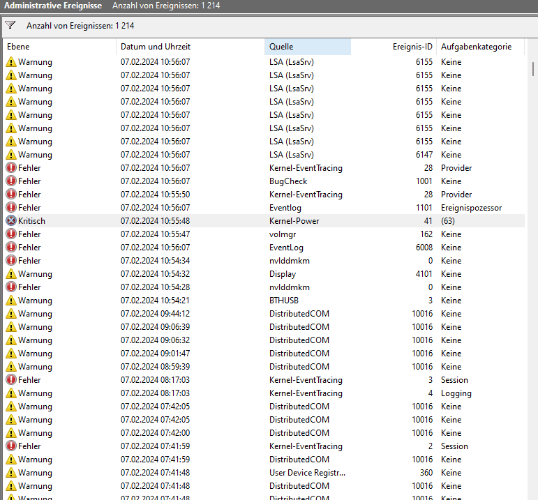

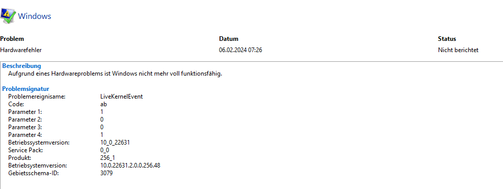

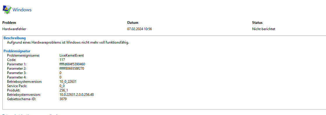

Gerade wieder eingefroren. Das komische dabei: Es gibt keinerlei Fehlermeldungen.
Der Windows Update Fehler war vor dem Freeze. Der Freeze ist ca. um 12:09 passiert.
Jetzt hab ich überhaupt keinen Ansatzpunkt mehr.

Was spuckt "sfc /scannow" (CMD als Admin) aus? Was zeigt die Ereignisanzeige unter "Admin-Ereignisse"?

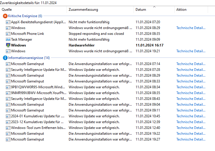

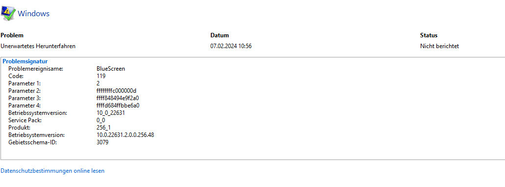

Ich möchte ein Update geben und zunächst mal meine Reihenfolge, wie ich Windows neu aufgesetzt habe, wiedergeben:
Internet komplett deaktiviert > Im BIOS MSI Installer deaktiviert > Neu (und clean) aufgesetzt > automatische Geräteinstallation deaktiviert > aktuellsten Chipsatztreiber installiert > Neustart > aktuellsten Grafiktreiber installiert > Neustart > Ethernet Kabel wieder angeschlossen
Nachdem Internet wieder da war, hat Windows Update trotzdem paar Treiber runtergeladen aber.... es läuft. Aber trotzdem nicht ohne Probleme.
Gemerkt habe ich es, dass beim runterfahren hin und wieder, kurz bevor der Bildschirm kein Signal mehr bekommt, eine Fehlermeldung kam irgendwas bzgl. Arbeitsspeicher. Ich konnte die Meldung leider nie abfotografieren weil es zu schnell ging, auch in der Ereignisanzeige sehe ich nichts.
Heute wollte ich den PC aus dem Stromsparmodus holen und es ging längere Zeit nichts, bis er hochgefahren ist und ich in der Zuverlässigkeitsüberwachung sehen kann, dass ein BSOD geschehen ist.
Auch sind in der Ereignisanzeige viele Fehler hinterlegt.
Das Freeze-Problem ist zumindest vorerst gelöst. Trotzdem passt einfach irgendetwas mit dem Rechner nicht.
