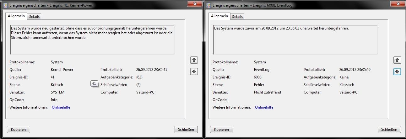

Ich vermute mal dass es sich um dein Sandy-Bridge-System handelt. Ist das System übertaktet? Wenn ja erst mal auf Standard stellen. Was sagt der Event-Manager? Hast du irgend etwas am System geändert (neue Maus, andere Treiber aktualisiert o.ä.)? Wie friert der ein? Mit BSOD oder einfach Stillstand (nur noch Reset-Knopf hilft)? Ist der Sound in einer Schleife? Hast du noch die Fehlermeldung des Anzeigetreibers? Ist Windows aktuell? Alle Treiber (Chipsatz, Soundkarte, Netzwerkkarte etc.) aktuell?

Die Bilder werde ich noch hochladen. Mache die Screen mit Handy, die kommen gleich hoch. Es kommt kein BlueScreen -> habe es mit Bluescreenview nachgekuckt und da stand nix <- denke da muss ich nix einstellen. Wie gesagt, es friert komplett. Das erste mal hat dann auch Sound verrückt gespielt, das zweite mal lief Sound durch. Beide musste ich Reseten den PC.

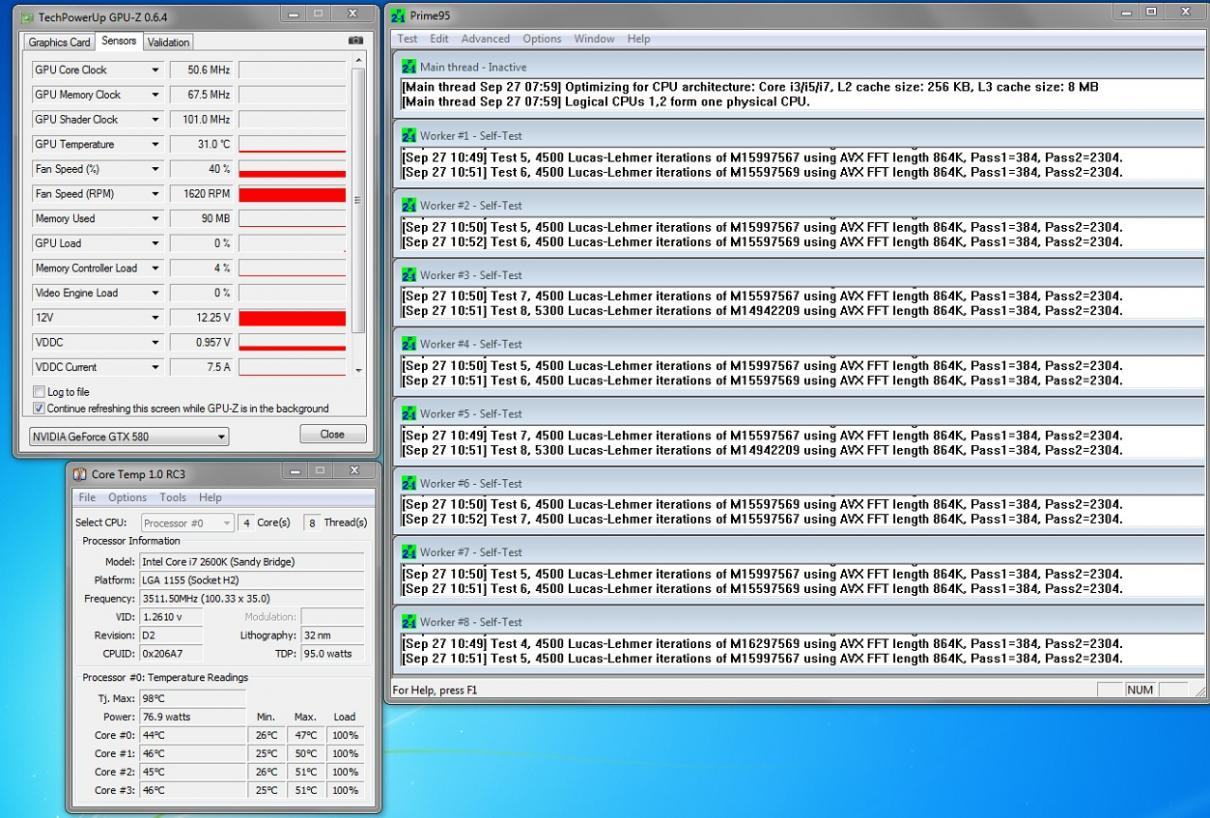

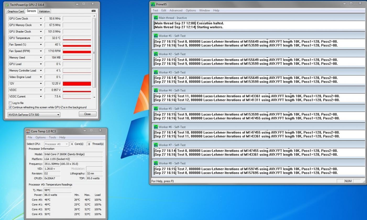

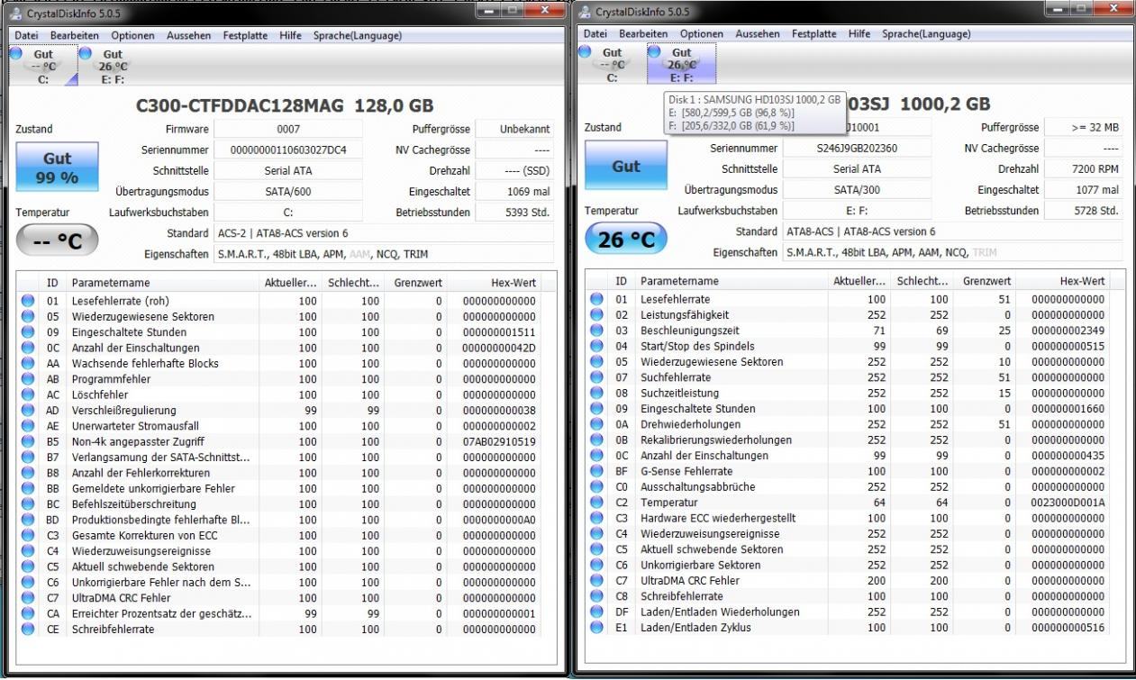

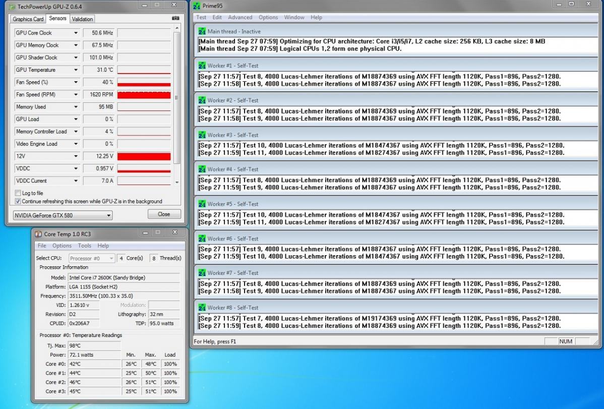

EDIT: Bilder sind hoch. Wie lange sollte ich Blend noch laufen lassen? Läuft nun zirka 3Std. Werde bis 4std. laufen lassen. Sollte ich dann Furmark oder Small Prime95 testen?
EDIT 2: Blend 4Std. keine Probleme. Furmark hab ich den Vergleichstest mit 1280x1024 (50grad) getestet und 1920x1080 (61grad) getestet, dauert ja jeweils 1min.
3min.Stabilitäts test 67grad.

Okay. Sieht alles unauffällig aus. Meiner Erfahrung nach reicht es 4-4,5 Stunden prime95 laufen zu lassen. Wenn dann kein Fehler kommt, kommt auch zu 99% später keiner. Aktualisiere zunächst mal alle Treiber.

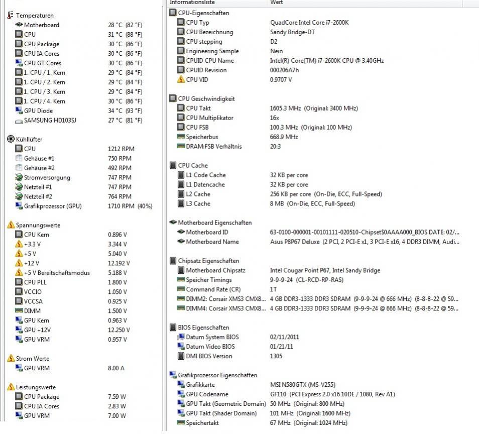

Hast du 2 x 4 GB oder 4 x 2 GB RAM verbaut? Wie hoch ist die Spannung? Schau mal im EFI oder mit Aida (glaube dass es mit Aida ging).

Nee, hab sonst nix drin. Habe eben paar Kabel rausgenommen und wieder rein gesteckt. Unter Problemgeräte ist nix zufinden. Es sind 2x4gb ram. aida info sind hochgeladen.

Irgendwie hat Seatools meine platte im dos net gefunden. Ich habe dann ganz normal über Seatools Windows gemacht. Festplatte und SSD crucial -> beide smart test ok und bei short test auch pass.

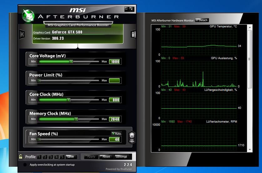

So, wie es aussieht geht es mit DirectX9. Keine Probleme, aber sobald ich DirectX11 einschaltet geht schon schief. Jetzt meine Frage, hab bisschen rum gekuckt und manche haben ihre Graka die Spannung erhöht. Um wieviel Spannung sollte das man testen? Meiner ist ne ),MSI N580GTX Twin Frozr II/OC. Bild ist hoch geladen.

Nächste Stufe wäre 1063 mV.
ich habe gestern ne kleinen Schritt gemacht mit 0.01mv. Also 1010, zeigt aber im Afterburner 1013 an. Der PC lief gestern nun ohne Probleme von 15Uhr bis 00.00. Werde sehen, wie es in den nächsten Tagen sich verhält.
Stimmt du hast ja n twinFrozr. Die kann kleinere Schritte als meine. Na dann viel Erfolg.

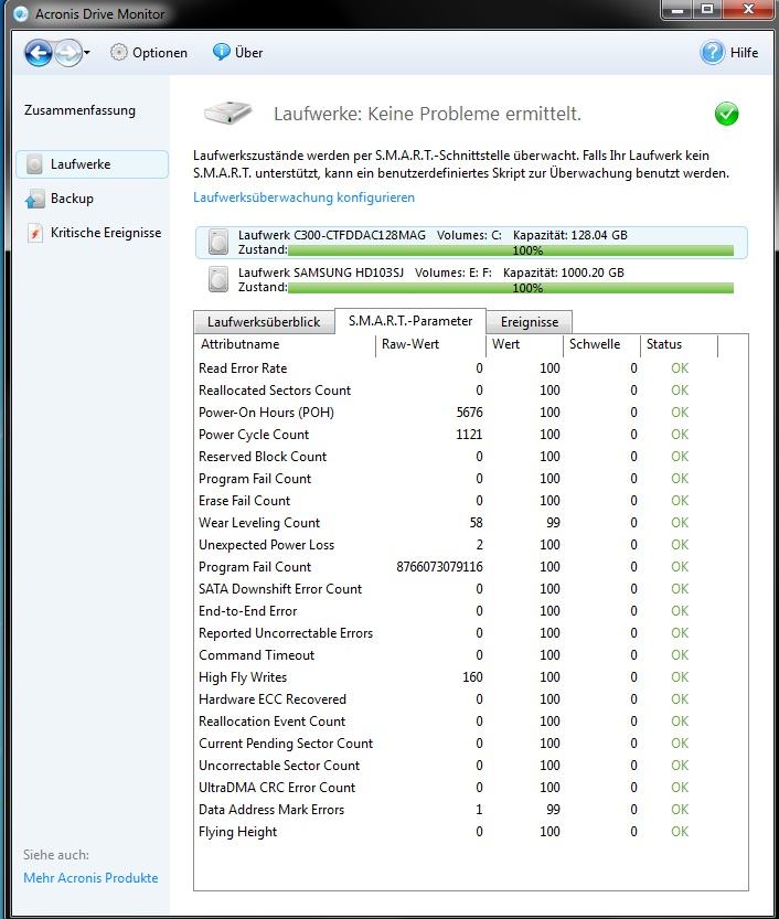

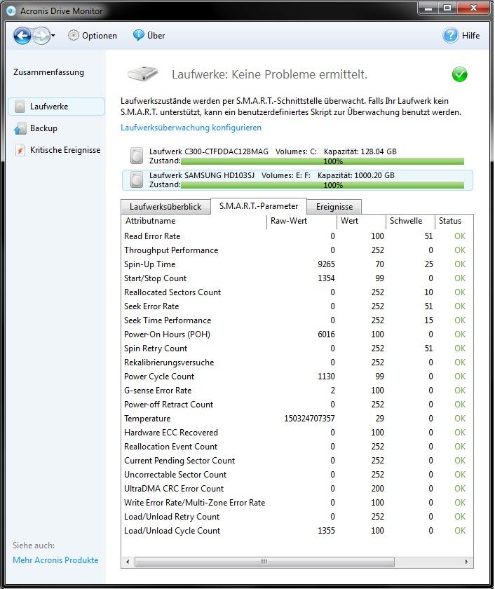

Von Graka aktueller BIOS ka müsste ich kucken. Aber im WOW Thread haufen da auch unendliche Thread... Am 12.10.2012 kam ja ne neue Nvidia Treiber. Ich habe es drauf installiert bzw. drüber gespielt. Ab da lief der PC bis gestern um 23.00 dann hatte ich wieder Freeze... Ich habe mal die Daten Smart von Acronis hochgeladen von Festplatten. Die Werte sind aber bisschen anders als bei Crystal.

Das Problem ist mir bisher nur bei MSI-Karten über den Weg gelaufen. Meine 580 läuft sogar mit 980 mV stabil. Bei 850 MHz braucht die dann 1063 mV. Beim überfliegen der smart-Werte ist mir nix augefallen. Vermutest du da was?
Naja die hohe Zahlen machen mir schon ne Schrecken^^ bei SSD. Program Fail Count^^. Die Zahlen find ich irgendwie bisschen heavy. Gestern lief es mit DirectX9 aber menge FPS Verlust. WErde sehen wie es in den nächsten Tagen ist. Fals das Problem behoben ist, welche GTX680 würdest du empfehlen. Hatte aber an eine 4GB GTX680 gedacht. Die Classified von EVGA sieht super aus, aber ob es in meinem Tower passt muss ich nachkucken. Da frag ich mich, ob mein Netzteil da mitmacht? Sollte eigentlich ja oder? Da die 580 eigentlich mehr verbraucht als 680.
Das sind raw-Werte welche auch mal falsch ausgelesen werden. Der counter steht noch auf 100% also mach dir da mal keine Sorge.
