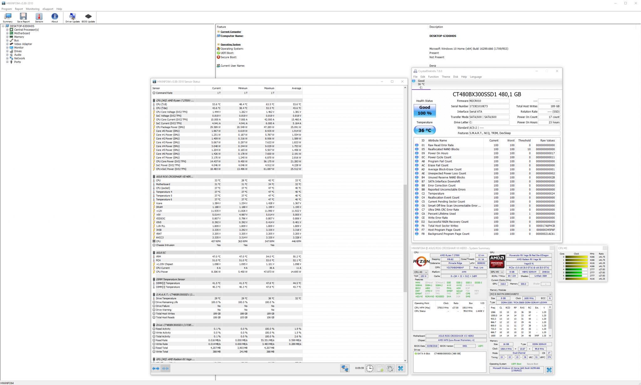

Hatte zuerst nochmal in Hearthstone gecheckt (ein schnelles Spiel Arena). Direkt wieder 2x kurz hintereinander der Fehler, allerdings ohne Absturz des Programmes. Bin danach ins BIOS und hab auf Default zurückgesetzt. Danach zurück noch 3x Arena. Anstandslos, ohne Problem. Danach ausserdem noch ~1 Stunde WoW getestet. Ebenfalls anstandlos.
Habe danach nochmal Hwinfo und Diskinfo laufen lassen (screenshot anbei) und sieht für mich zunächst mal ok aus.

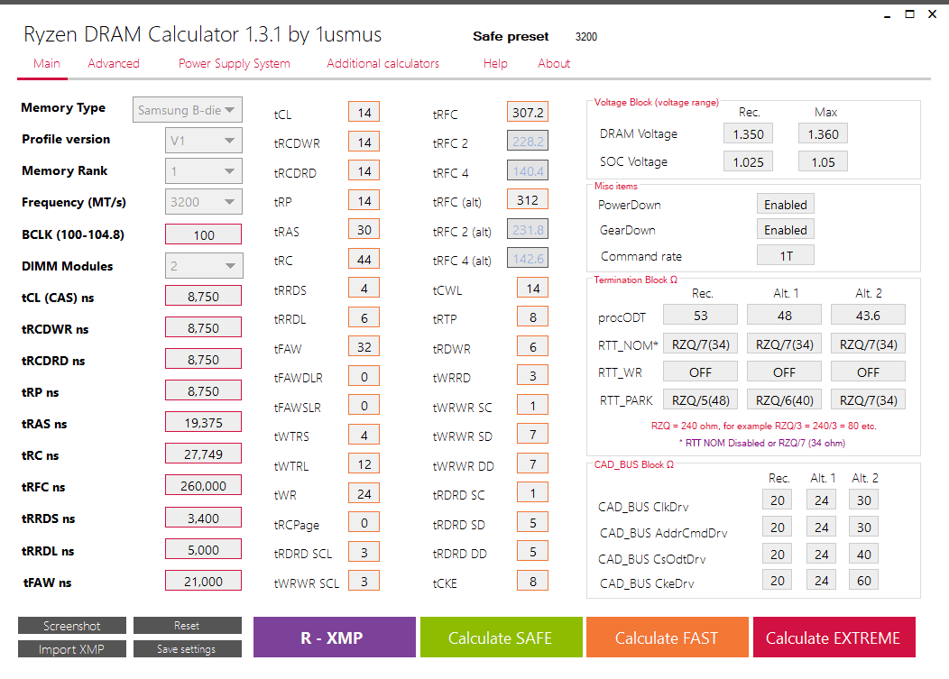

Habe DRAM calc laufen lassen und die angebenen Werte (Ergebnis anbei) im BIOS eingegeben. Rechner ist auch wieder gestartet :d
Lasse heute Abend / Nacht Memtest/Memtest86 mal durchlaufen mit den Settings und melde mich danach im Ryzen RAM Thread^^
LG und danke euch allen für eure Hilfe!

Habe eben angefangen an den RAM Settings weiter zu testen. Habe zunächst auf die Höchstwerte für Voltage im BIOS gestellt, die mir der DRAM Calc angegeben hatte. War bisher auf recommended (DRAM 1.35 / SOC 1.025). Bin dann auf DRAM 1.36 und SOC 1.05 gegangen. Situation hat sich schlagartig verbessert...
Denke es ist, wie ihr auch schon mehrfach vermutet hattet, 100% der RAM und eben diesen stabil zu kriegen. Habe dazu auch schon gut im Ryzen RAM Thread mitgelesen und werde da noch viele Seiten weiter durchforsten.
