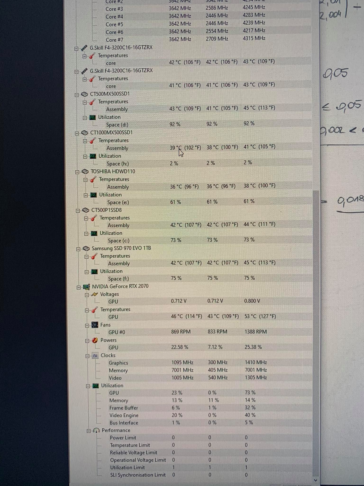

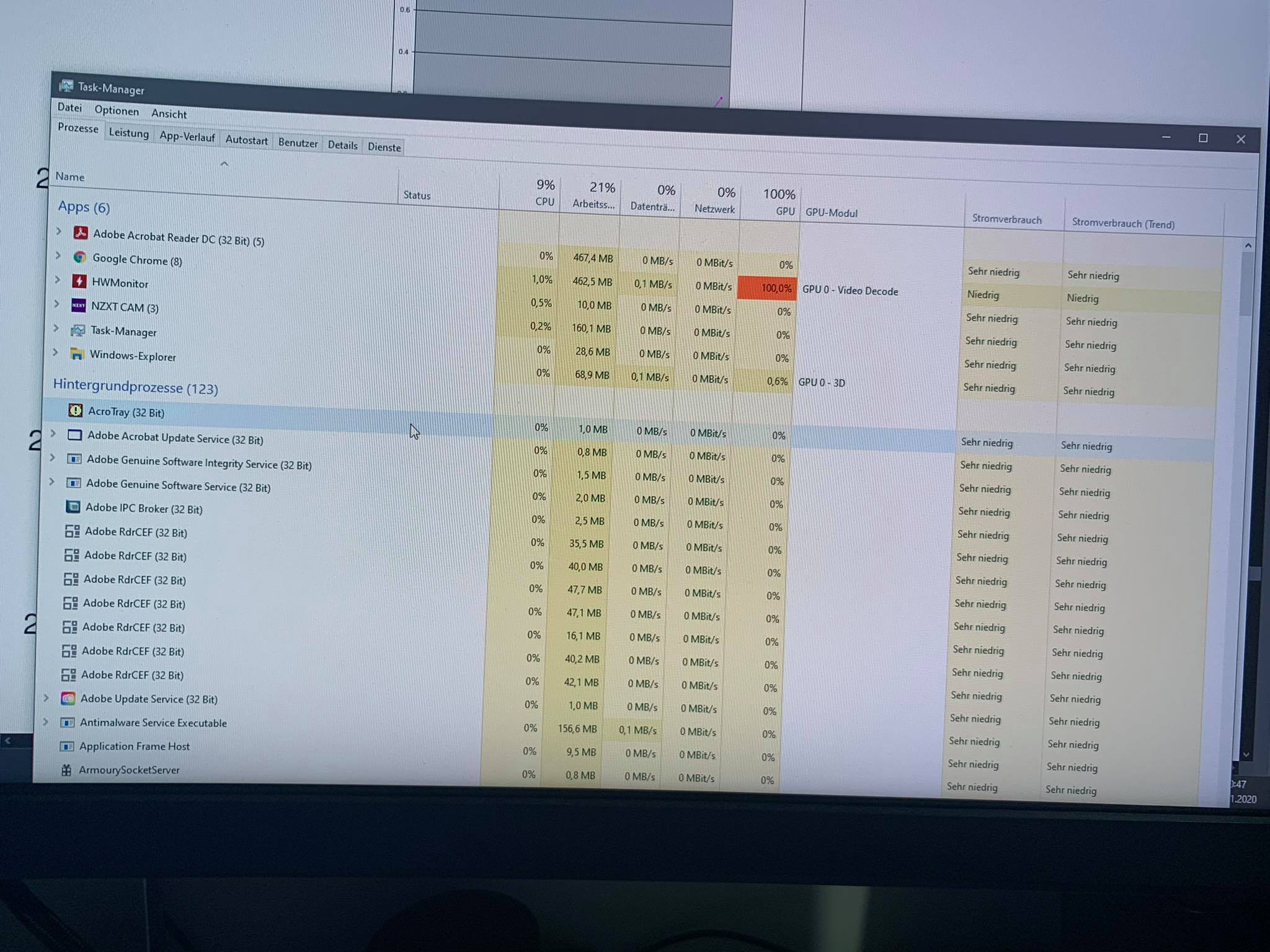

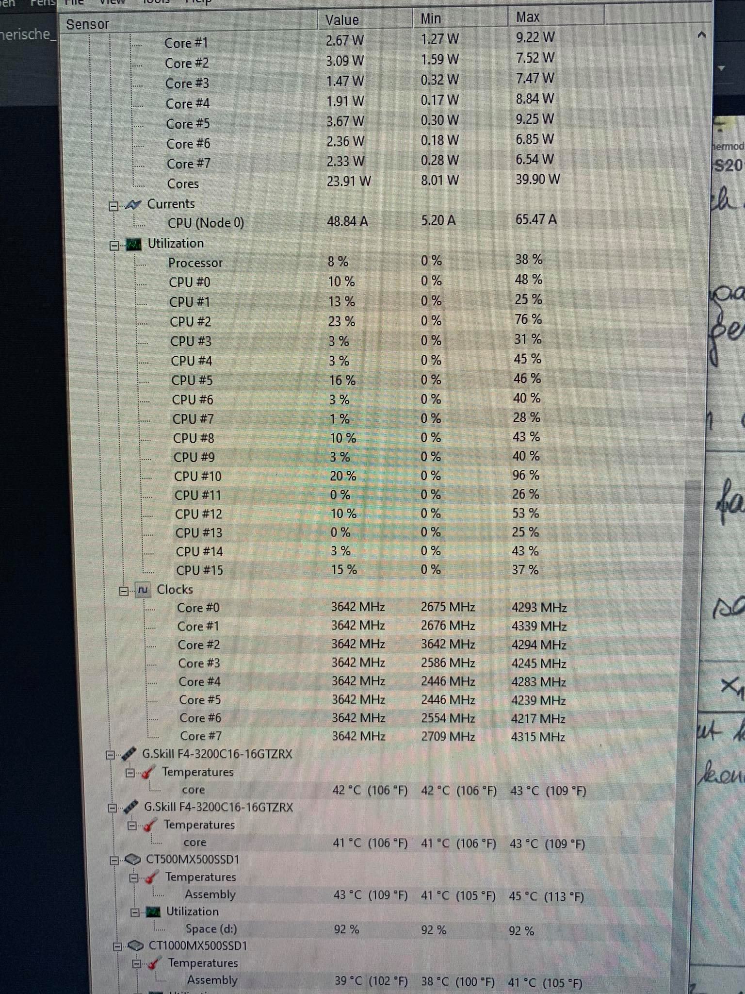

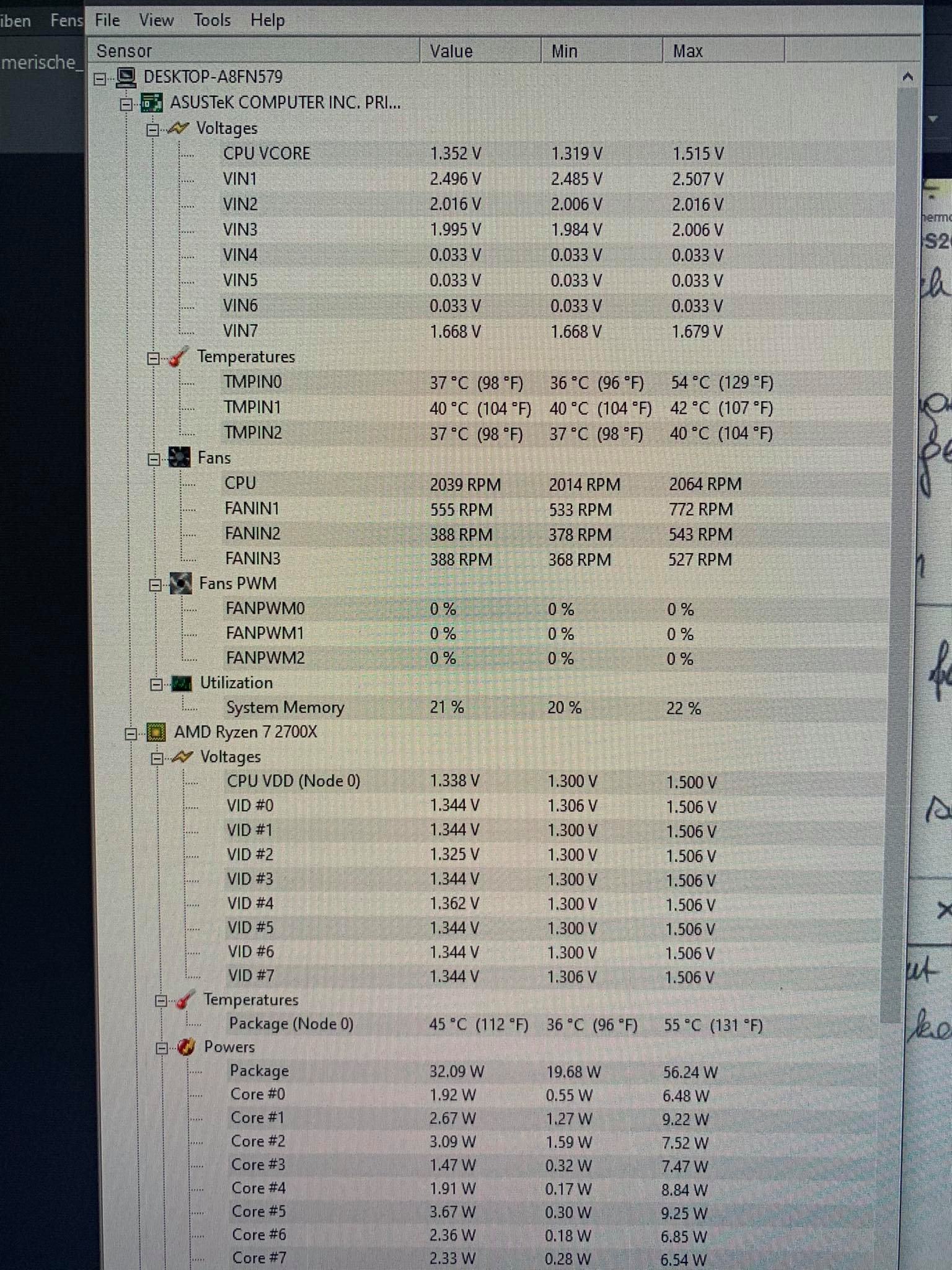

Beim zweiten Mal habe ich es heute probiert zu provozieren. Deshalb extra Youtube Hintergrundmusik und warten. Zudem habe ich HWMonitor laufen lassen um zu sehen ob irgendetwas peakt. Fotos seht ihr angehängt.
Lasse jetzt noch HWMonitor im Hintergrund laufen damit man da dann Referenzwerte hat.
Habe auch probiert einzelne Programme, die im Hintergrund laufen, über Taskmanager zu schließen mit der Hoffnung, dass der Teil-Freeze aufgehoben wird aber vergebens.
Einige Programme haben sich dabei nicht schließen lassen.
Was komisch war: Chrome zeigte im Taskmanager 100% Grafikkartennutzung an.
