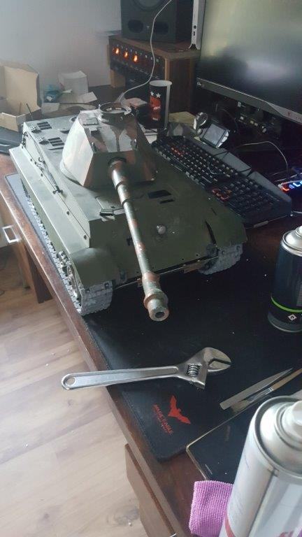

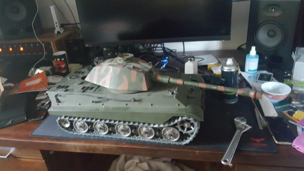

Damit kam ich dann auf dieses Modell. Es ist im Maßstab 1/10 und hat eine Abmasse von 600*300*250.
So wie auf den beiden Bilder ist hatte ich es im "WWW" gefunden.
Hier ist mal ein kleiner Ansatz gewesen wie es aussehen hätte können....

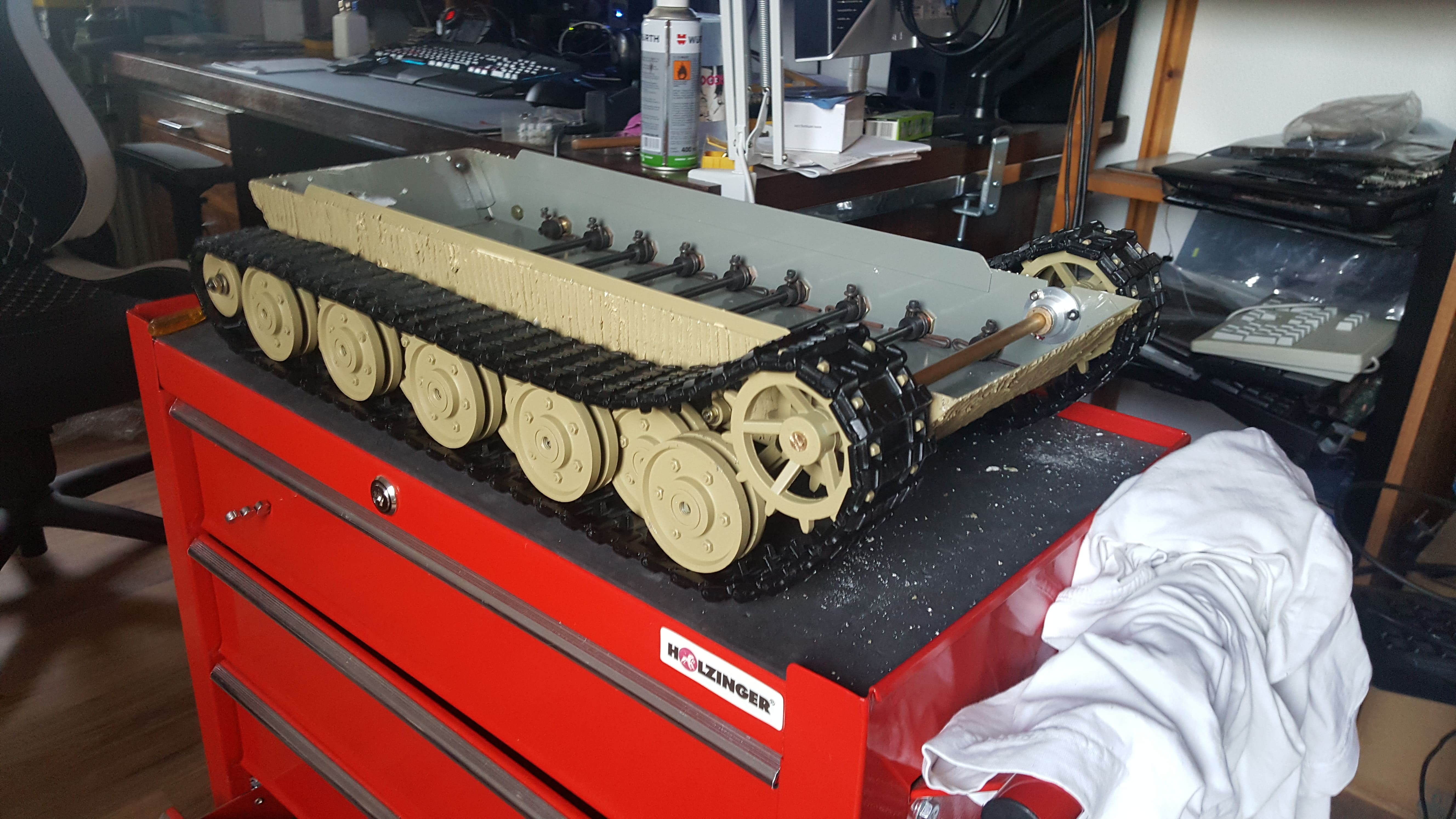

Natürlich blieb alles nicht so einfach......

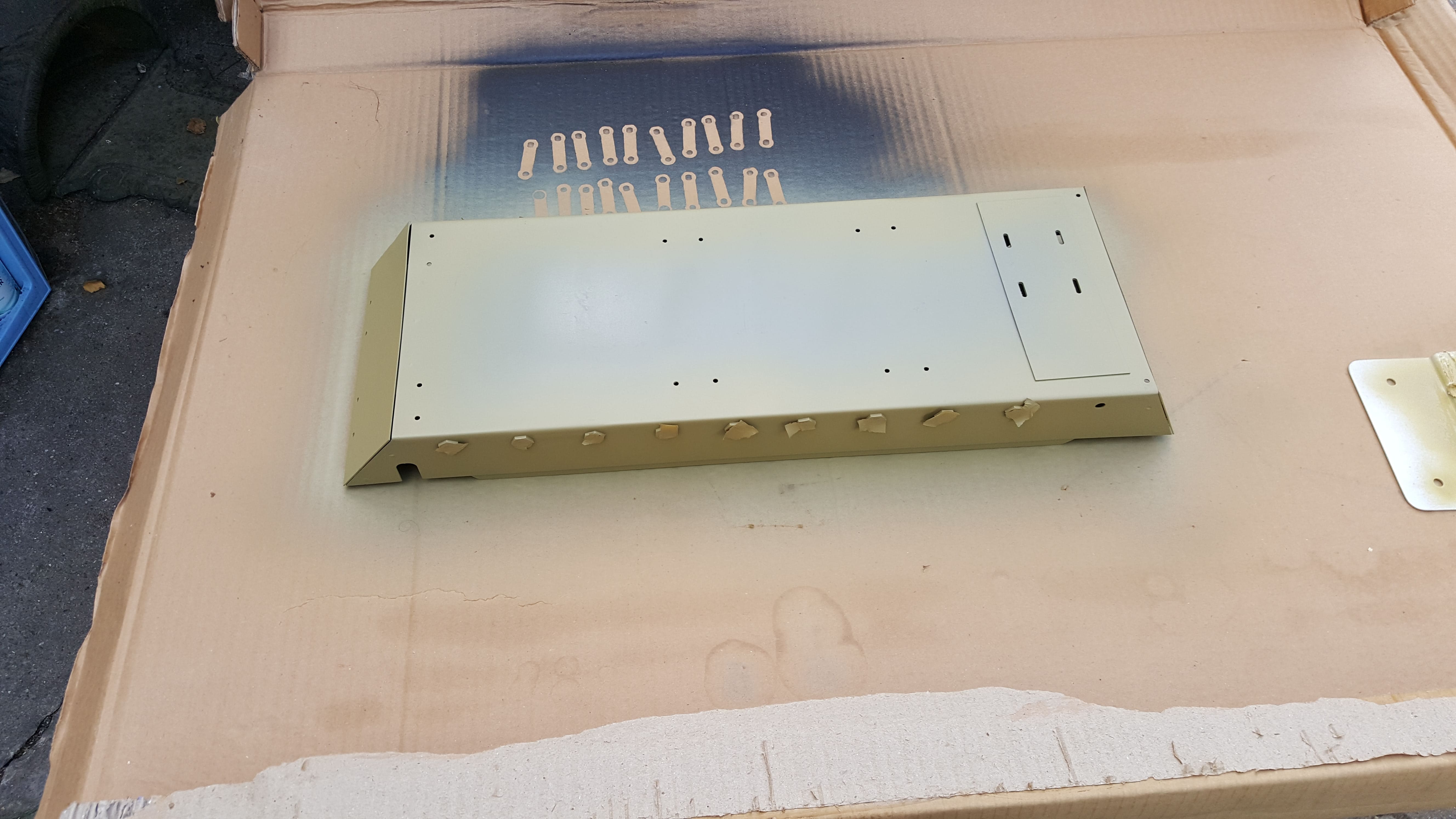

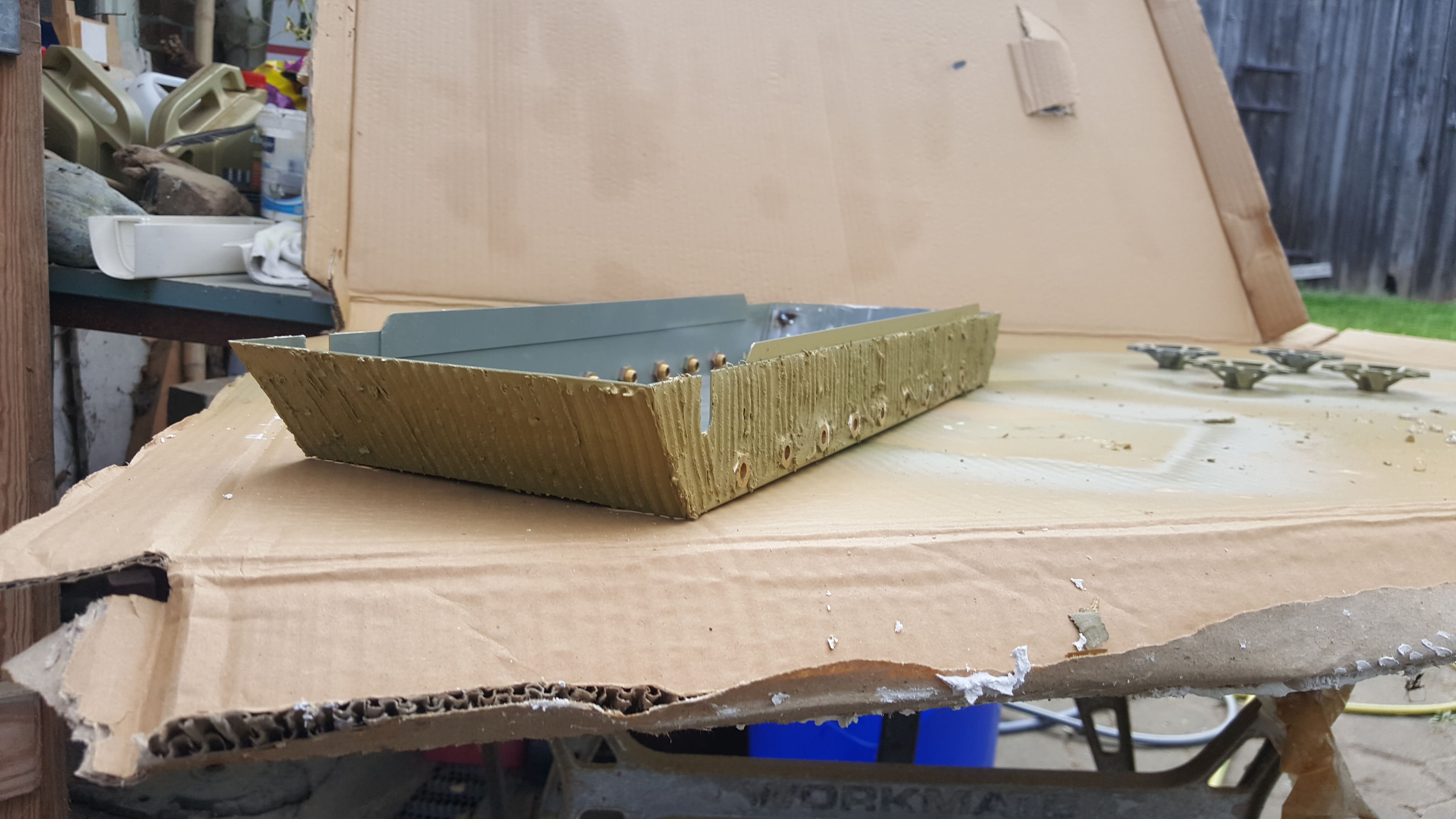

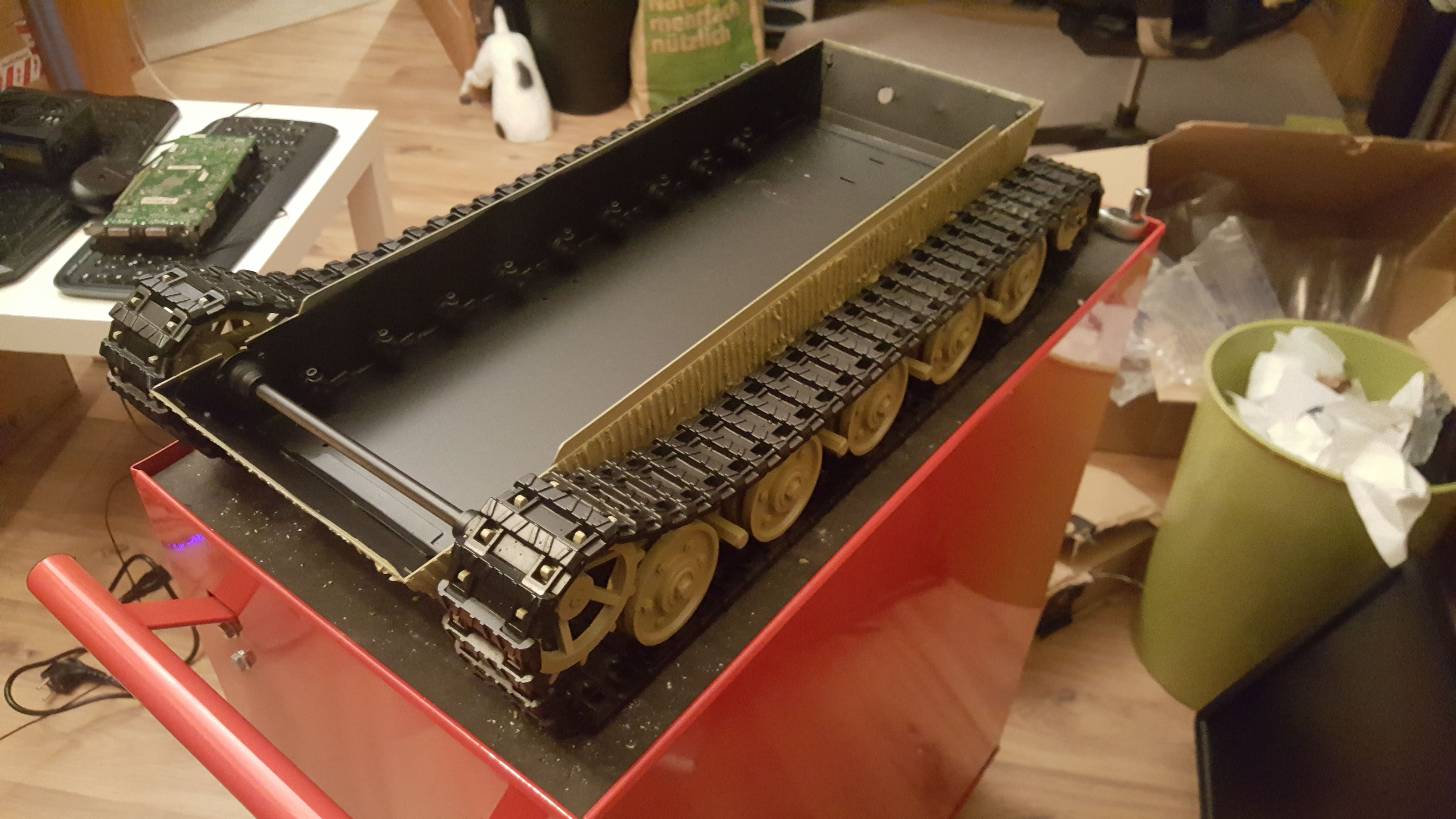

Zuerst musste ich die Unterwanne so bearbeiten das ein Mainboard Platz bekommen kann.
Dazukamen gleich optische Ideen um das Modell optische aufzuwerten.
Ich hatte mich dazu entschieden den "Zimmerith" Effekt zu nutzen.
Dazu kamen dann kleine Lackierarbeiten im inneren.

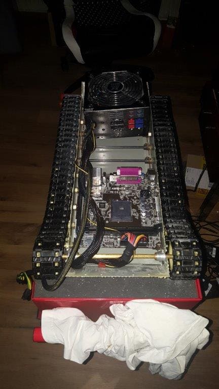

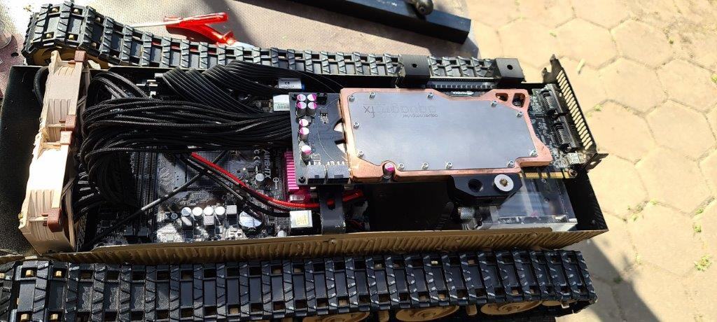

Für das Mainboard war nun Platz, so dass ich mit 25mm "stand off" das Mainboard befestigen kann und gleichzeitig hab eich darunter Platz für spätere Kabel.
Beim Netzteil ging ich er den normalen Weg übe reines ATX Format, das habe ich jedoch schnell verworfen aufgrund des Platzes.
Ich kam dann auf die Idee die ein andere PC Hersteller bei einigen seiner Rechner geht.
Mit einem bzw. zwei externen Netzteilen a 330W. Dazu habe ich mir die kleinen Zusatz paltinen besorgt welche in unter dem Mainboard verbaut habe.
Dazu musste ich nur den Kabelbau ein wenig anpassen...
Das 24 pol. Kabel musste nun von 2 auf einen Stecker gehen.

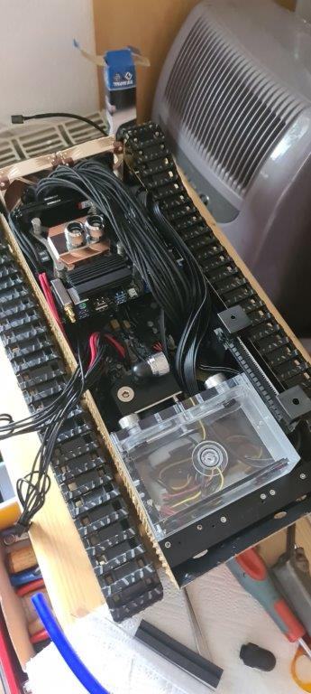

Da ist der dicke Kabelsalat.
Hier kann man auch schon die Position des Ausgleichsbehälters sowie der Pumpe erkennen.
Die wurde allerdings komplett verworfen, da es sich herrausgestellt hat das die "Zusatzplatienen"
zwar genug Saft für das Mainboard Liefern allerdings ist der Strom auf der Grafikkarten Seite begrenzt.
Sodass mein "Testsystem" lief, jedoch die später genutzte GTX-2080Ti nicht.
Also musste ich alles wieder umbauen und habe dann mit einem 800W SFX-L gearbeitet welches nun unter dem Mainboard verbaut wurde. Dazu kamen natürlich noch weitere "Wannen" arbeiten dazu.

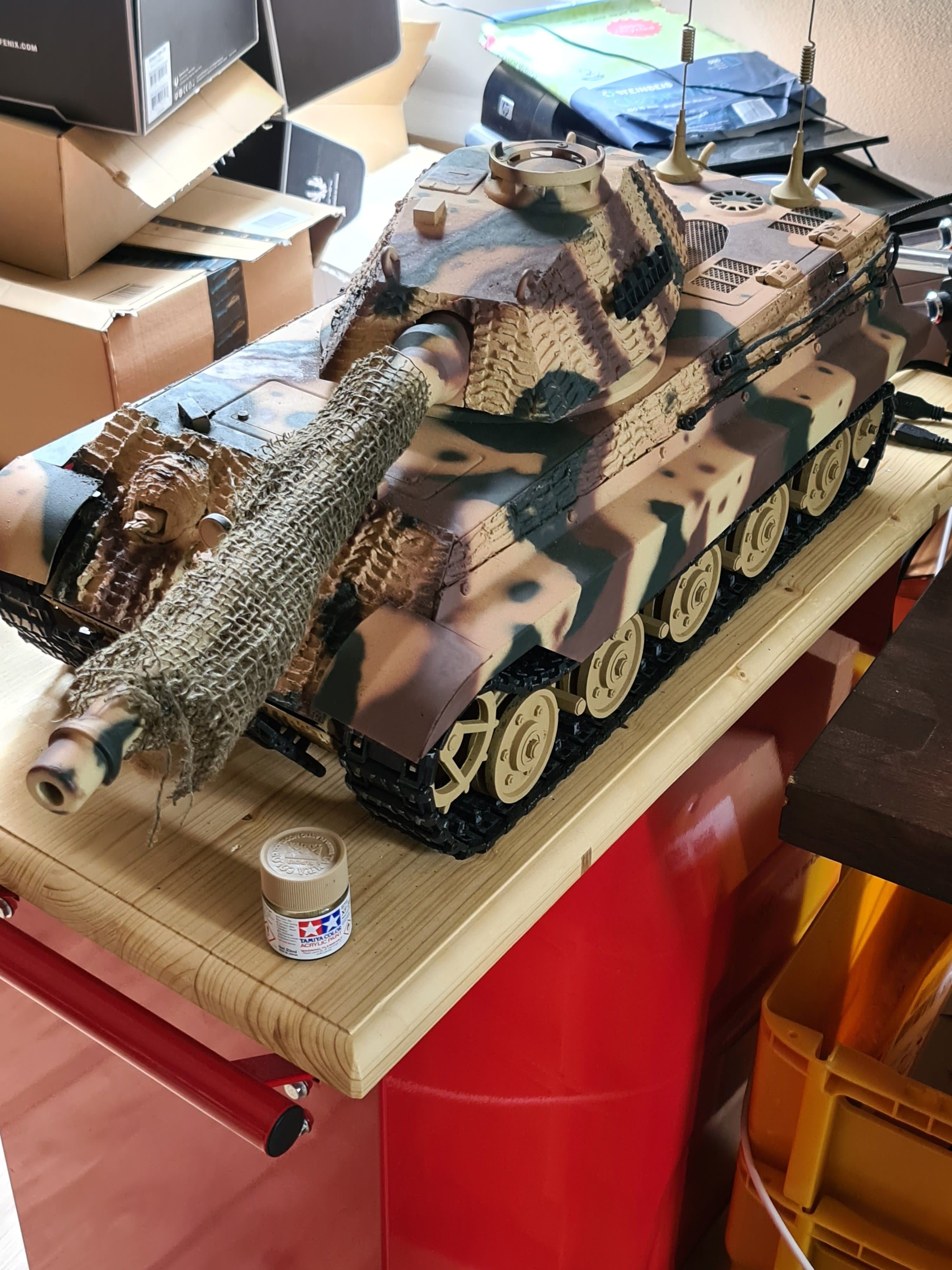

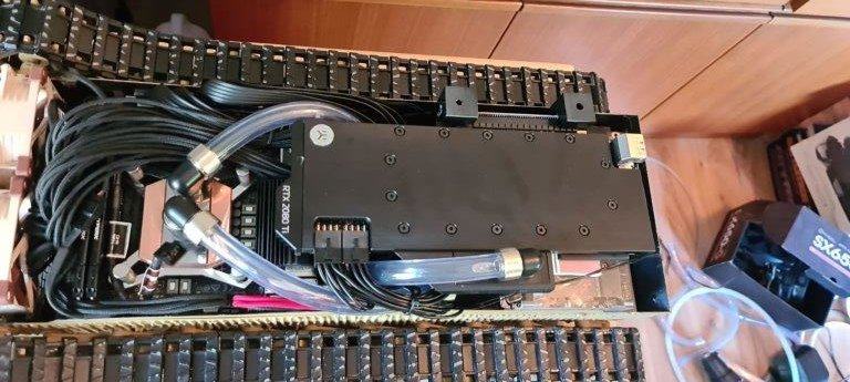

Schlussendlich habe ich alles zusammen setzen und anpassen können, dass er nun so aussieht.
Hier ist nun das finale System mit allen Bauteilen und Wasserkühlung eingebaut und erfolgreich getestet.
Vorne habe ich für ein wenig Frischluft noch 2x80 mmLüfter verbaut. Auch im Turm wurde ein 120 mm Lüfter verbaut, damit ein wenig Luft im Gehäuse in Bewegung bleibt.

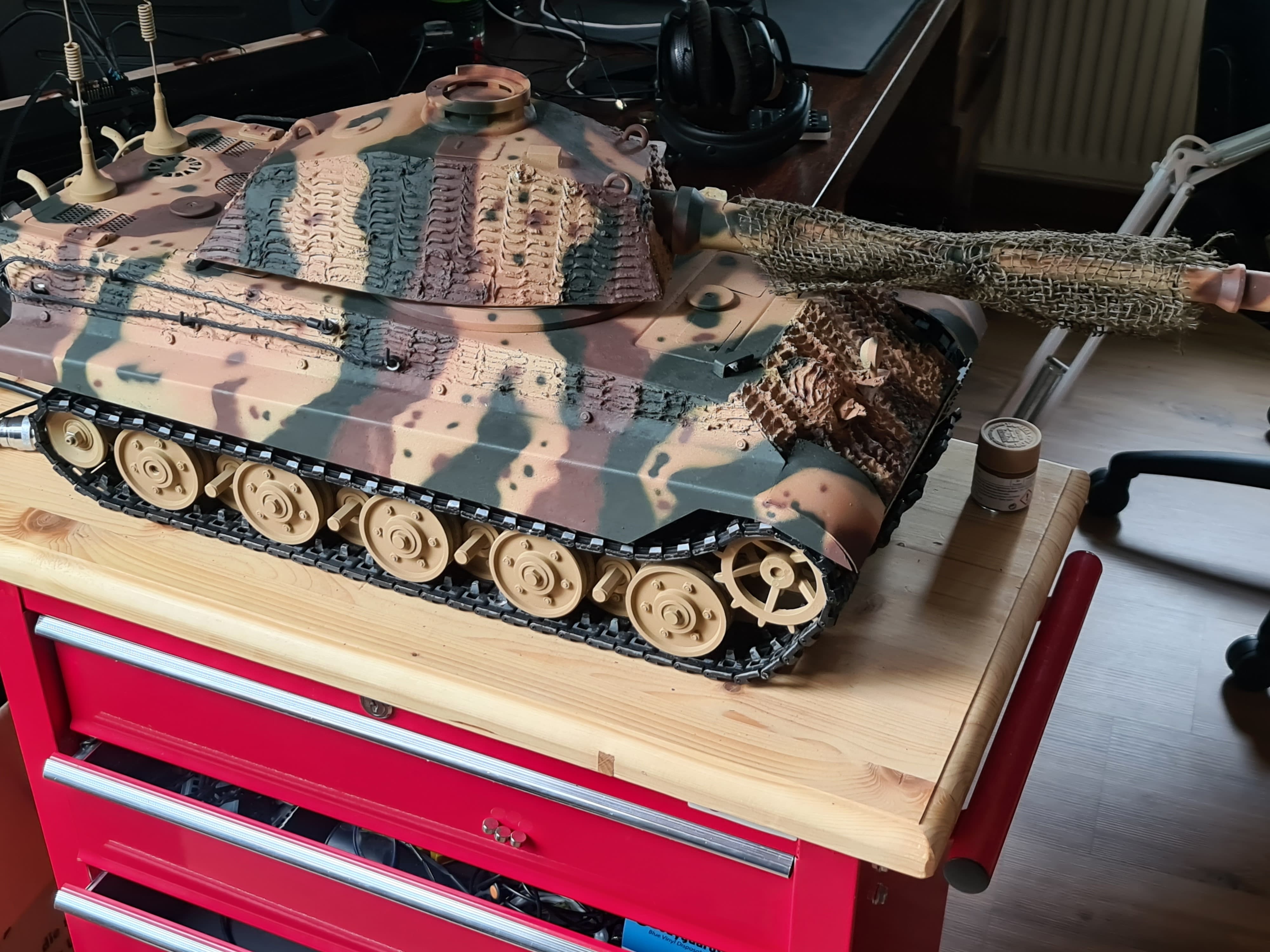

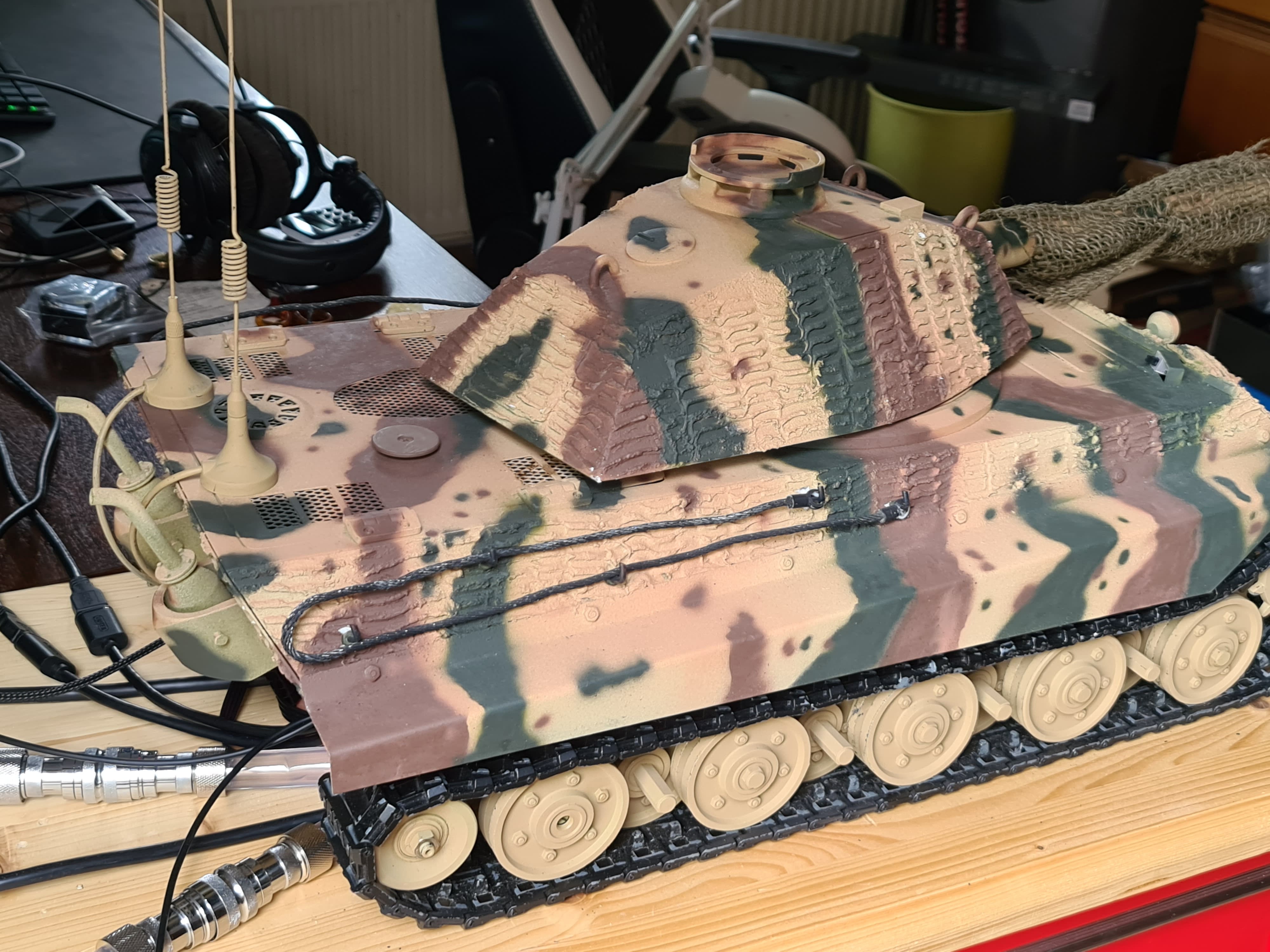

Final sieht er jetzt so aus.
Er bekommt jetzt noch einen Sockel auf dem er dann stehen soll (inkl. Radiator) und dann nur noch optische "Akzente" wie z.B. noch ein paar mehr Kettenglieder an den Turm oder Baumstämme für die Seite, etc.
Im großen und ganzen ist der Umbau doch recht gut gelaufen.
Das System besteht jetzt aus :
Intel Core i9 9900KS mit einer RTX-2080Ti
