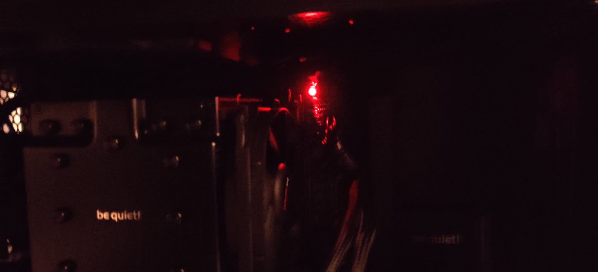

ca. 5 Sekunden lang, leuchtet eine kleine power-LED auf dem Mainboard (Foto im Anhang). Wenn ich innerhalb dieser Zeit die Steckerleiste wieder anschalte und den PC hochfahre, schafft er es ebenfalls gleich im ersten Anlauf.
Ist der PC aber mindestens 5 Sekunden vom Netz getrennt z.B. über Nacht, erlischt die rote LED. Schalte ich nun die Steckerleiste ein und starte den PC, scheint der erste "Anlauf" nicht so recht zu funktionieren, der PC geht nach 3-4 Sekunden aus, um dann selbstständig kurz darauf zu booten.

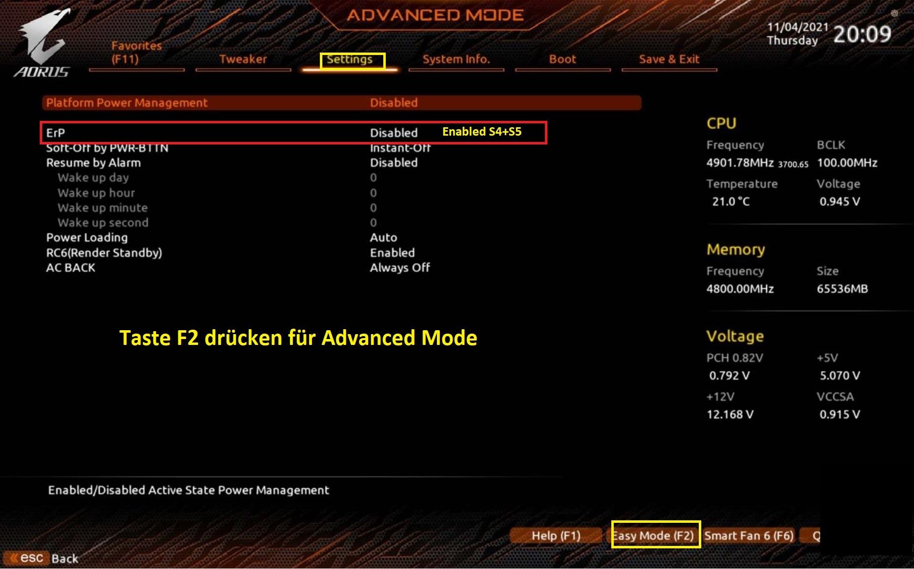

Du kannst im Bios mal ErP S4+S5 aktivieren (Bild unten), möglicherweise ändert sich dann etwas.

Das mit der ErP werde ich auf jeden Fall mal probieren und mich dann nochmal melden. Maus und Tastatur sind jedenfalls definitiv stromlos, aber ein Versuch ist es wert.

So, nach dem Einschalten von ErP erlischt das Mainboard LED-Lämpchen tatsächlich sofort nach dem Herunterfahren. Das kommt aber leider dem Ausschalten des Netzsteckers gleich.
Sprich 2 Anläufe + Start ins Bios.
Hat also leider auch nicht funktioniert, auch nicht mit ErP enabled und deaktiviertem XMP Profil
