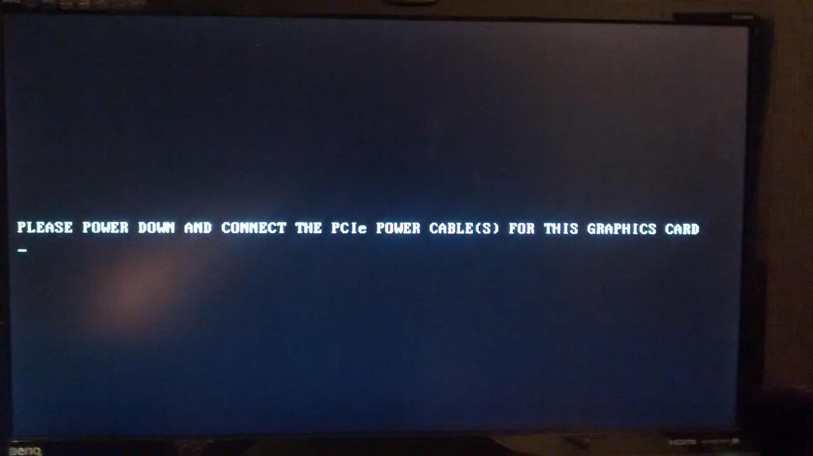

edit2: gerade Grafikkarte ohne Pci-Stromanschlüsse drin gehabt, es kommt kurz ein Bild und er sagt "please shut down and connect pcie power cables". Also erkennt er schon mal die Grafikkarte und gibt ja ein Bild aus?
Pci-Stromkabel dran gemacht und dann geht er wieder nicht an.... Kabel abgemacht, geht immer noch nicht an. Muss die Karte dafür anscheinend erst wieder entfernen oder so

Das zeigt der Monitor halt an wenn ich die Graka ohne Stromanschlüsse reinstecke, was ja an sich auch logisch ist. Evtl bedeutet dies, dass die Graka aber auch nicht tot ist?
Evtl. ist eines der PCIe Stromkabel defekt - kenne Dein NT Leider nicht - ist es modular wo Du Kabel tauschen kannst? Falls ja anderes Kabel oder falls weitere PCIe Stromkabel Anschlüsse am NT verfügbar sind, das/ die PCIe Stromkabel einmal an einen anderen PCIe Anschluss am NT anschliessen. Als Ursache für Deine Probleme vermute ich auch das NT oder die GK. Wobei in Prozenten ausgedrückt die Wahrscheinlichkeit zwischen beiden Ursachen 50/ 50 mit leichter Tendenz zum Netzteil als Ursache ist. Tut mir leid dass ich nicht mehr helfen kann. Da musst Du leider probieren. Würde momentan wo das NT verdächtig ist auch keine andere GK probieren... Du könntest allerdings die GK im Rechner z. B. eines Freundes probieren falls irgendwie möglich. Ist jetzt natürlich blöd falls Du ein NT kaufst und es dann doch die GK ist. Vielleichts siehst Du aber bereits optisch eine Beschädigung des Kabels.
