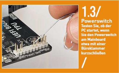

Wenn ich mein PC vom Stromnetz trenne und NUR den Schalter am Netzteil wieder einschalte zuck manchmal auch nur der CPU Lüfter aber der PC bleibt aus. Du hast leider nicht erwähnt wie du weiter startest, hast du einen Power ON Taster angeschlossen oder wird der PC durch kurzes Überbrücken der entsprechenden Pins gestartet?
Wahrscheinlich hat er es jetzt erst gemerkt, dass man durch das anmachen des Netzteils kein PC an geht ( und wenn, dann nur Kurzzeitig) und man die hier überbrücken müsste: 1-51a9ea4e2f56a5fa.jpg :banana:
Und wenn es bei mir kein Front Panel gibt?
- - - Updated - - -
Ich habe bei meinen Mainboard so gut wie möglich geschaut, aber ich sehe das nicht. Ich sehe die Schrift Reset und verteilt Speaker und so aber so sehe ich nicht dieses Panel.
EDIT: ES HANDELT SICH UM EIN ESPRIMO E5615. Aber selbst auf dem Handbuch ist das Front Panel wie es dort abgebildet ist nicht auf den mainboard zu sehen oder bin ich einfach nur dumm?
Mach doch ein Foto davon ;) Am besten 4x 1/4 des Mainboard damit wir jeden PIN sehen !
