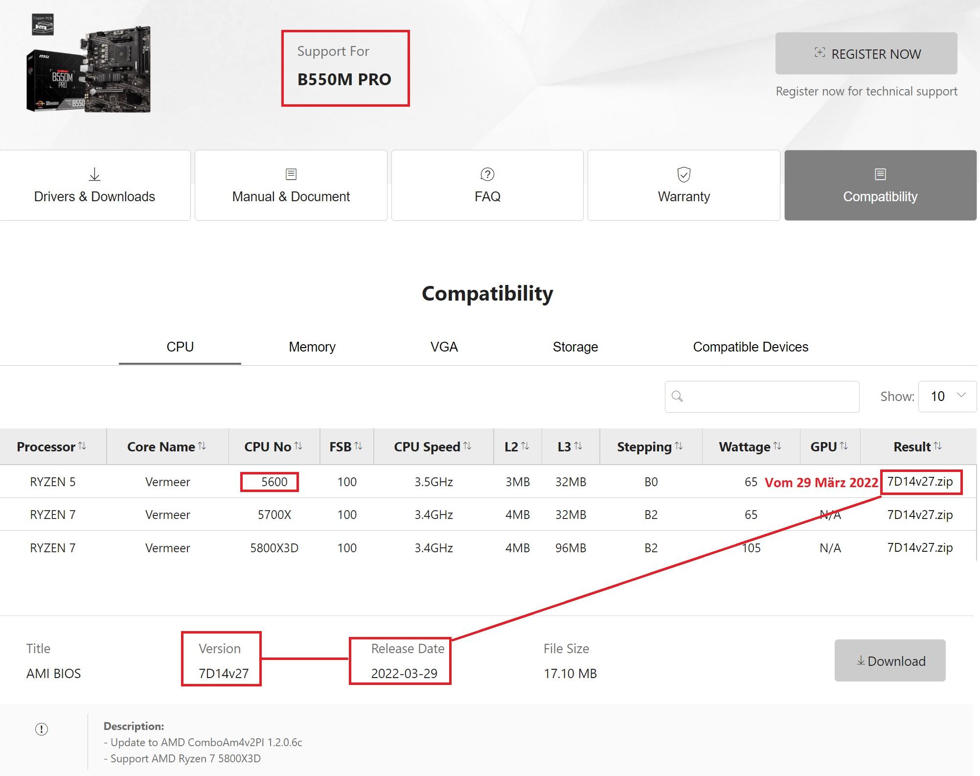

Bei einigen Mainboard Herstellern (MSI, Asus, Gigabyte) kannst du das Mainboard Bios per Netzteil und USB Stick im FAT32 Format installieren, weitere PC Hardware wird nicht benötigt.
Allerdings haben die günstigen B550M Mainboards häufig keinen Bios Flash Button und du musst das Bios mit einer älteren CPU installieren, z.B. das MSI B550M Pro hat keinen MSI Flash Button (Bild unten).

Die Ryzen 5 5600 CPU läuft nur mit aktuellem Bios und das ist wahrscheinlich nicht installiert.

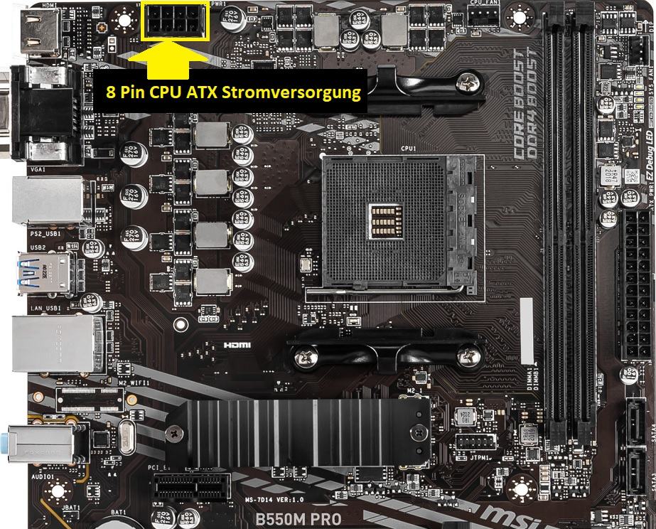

Außerdem darauf achten das du oben links auf dem Mainboard die 8 Pin CPU ATX Stromversorgung vom Netzteil auf dem Mainboard anschließt.
