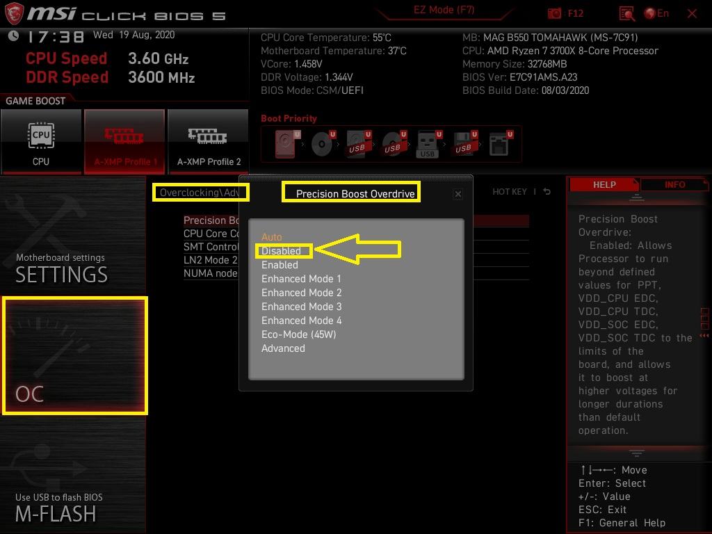

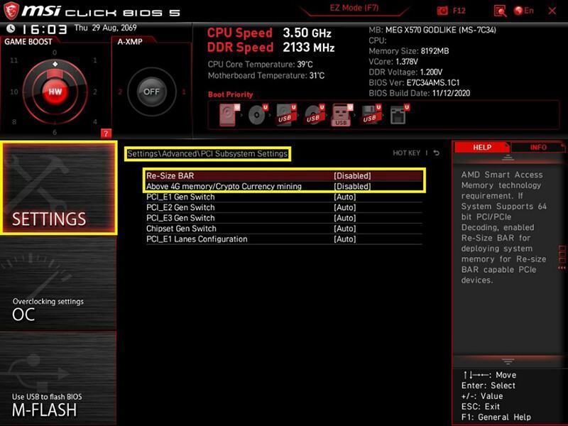

Im Mainboard Bios Resizable Bar und PBO deaktivieren.

Und: Ich komme ja nicht bis in das Bios, es gibt keinerlei Bildsignal, wie soll ich dort etwas verändern?
