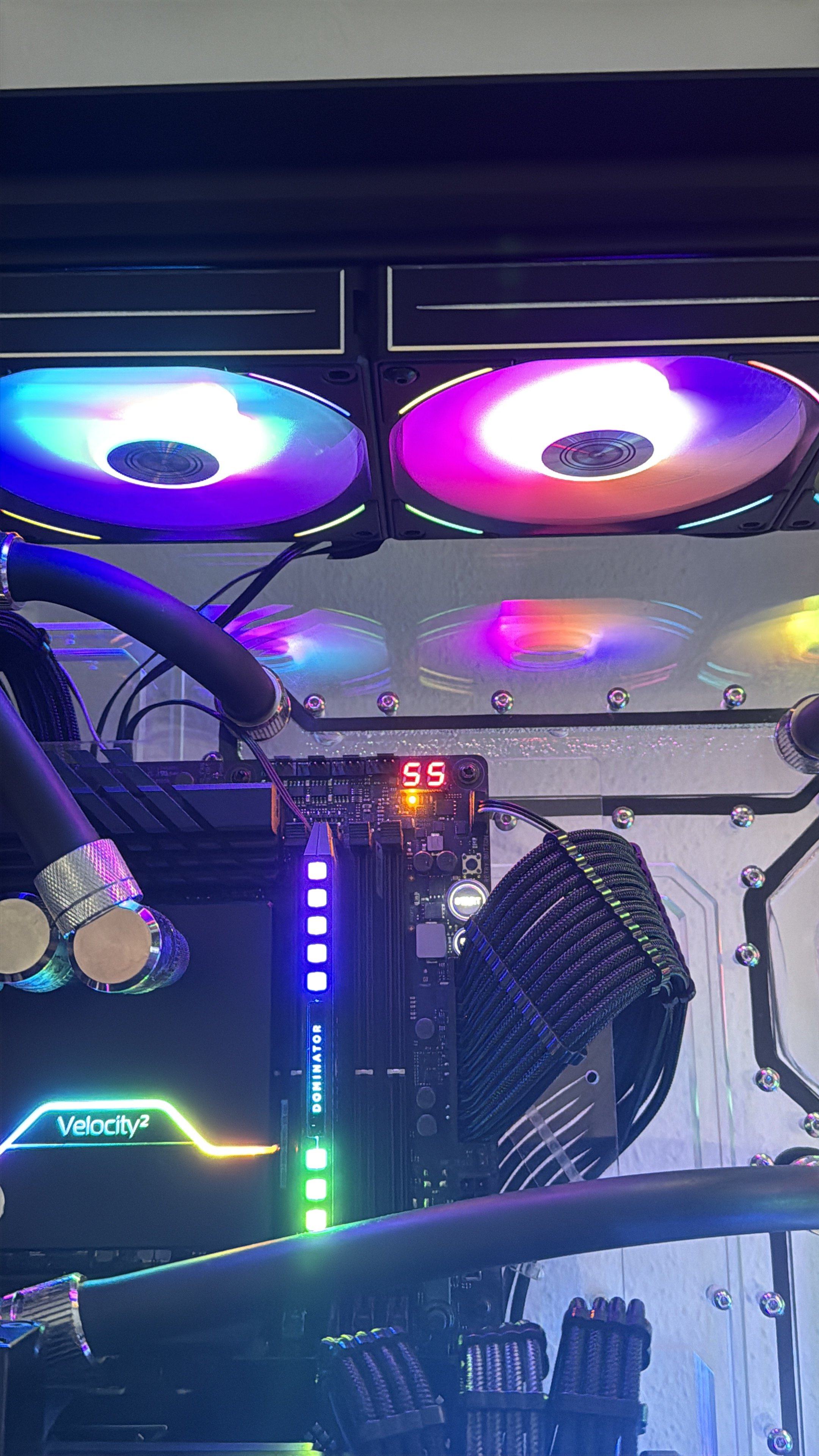

Hallo zusammen,
ich hoffe ihr könnt mir helfen, nach Fertigstellung des PC habe ich ihn getestet…das Problem ist er gibt kein Bild aus, an meinen Monitoren steht Kein Signal, nach mehrfachen umstecken der Kabel und testen verschiedener Kabel bleibt der Fehler bestehen.
Verbaut ist:
CPU: i9-12900ks
GPU: Asus Rog Strix 3090 mit Wasserblock
MB: Asus Rog Hero z690
RAM: Dominator Platinum 1x16GB in Slot 2 (falls gefragt wird wieso nur ein RAM-Riegel da der andere nicht funktioniert und dieser ausgetauscht werden muss)
Die GPU ist per Riser-Kabel am MB verbunden.
Nur was mir aufgefallen ist das das Mainboard den Code 55 anzeigt..der RAM-Riegel hat vor mehreren Wochen noch funktioniert…habe nur mein Case gewechselt, die Komponenten blieben bestehen.

Hmmm Transportschaden kann ich ausschließen…PC wurde direkt ausgebaut und direkt in das neue Case eingebaut.
Es wurde alles gesäubert davor.
Was mich aber wundert es startet ja alles MB ist an GPU läuft usw. Aber es gibt kein Bild aus und zeigt den 55 Code an beim MB
