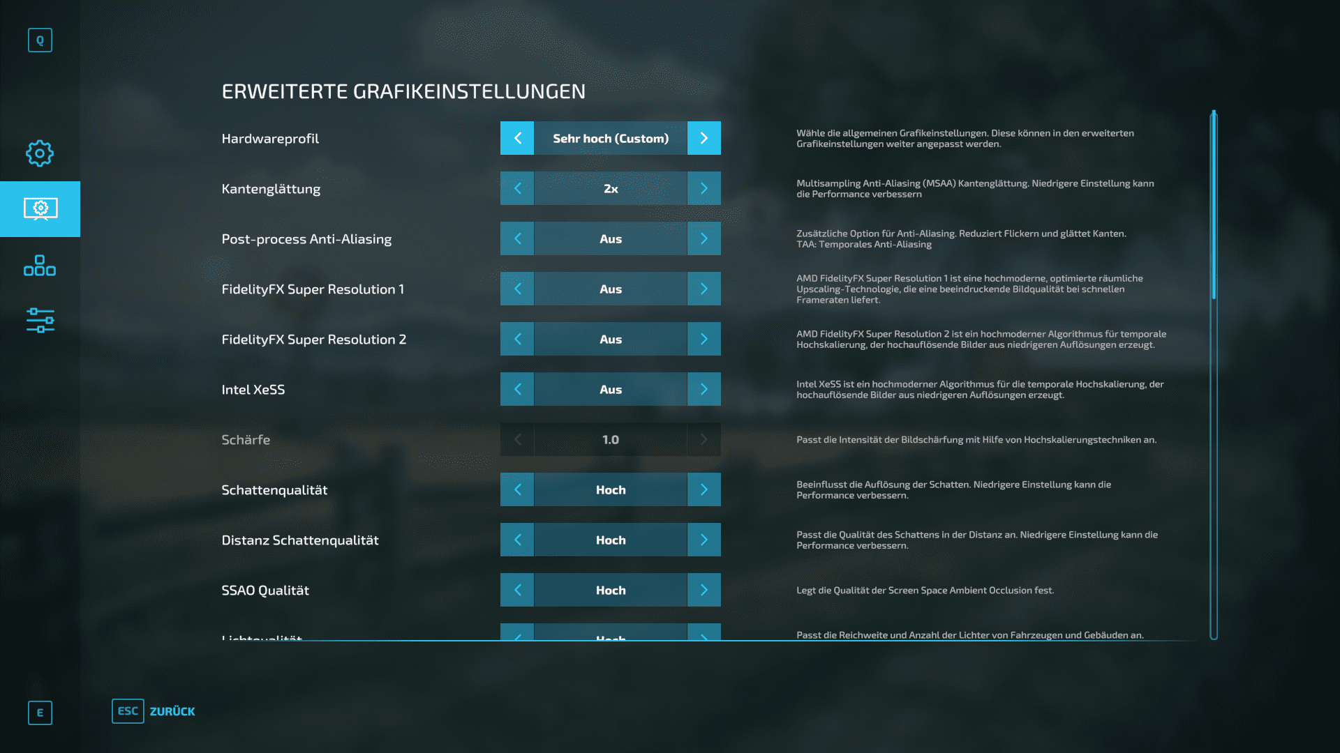

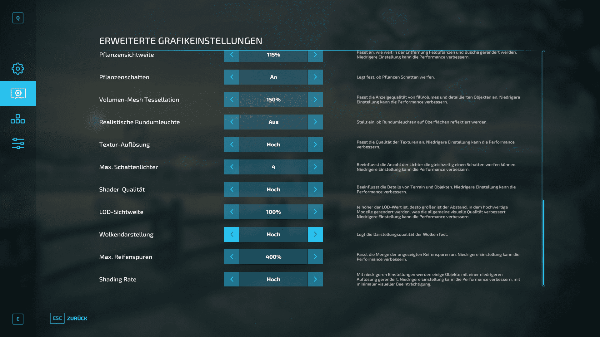

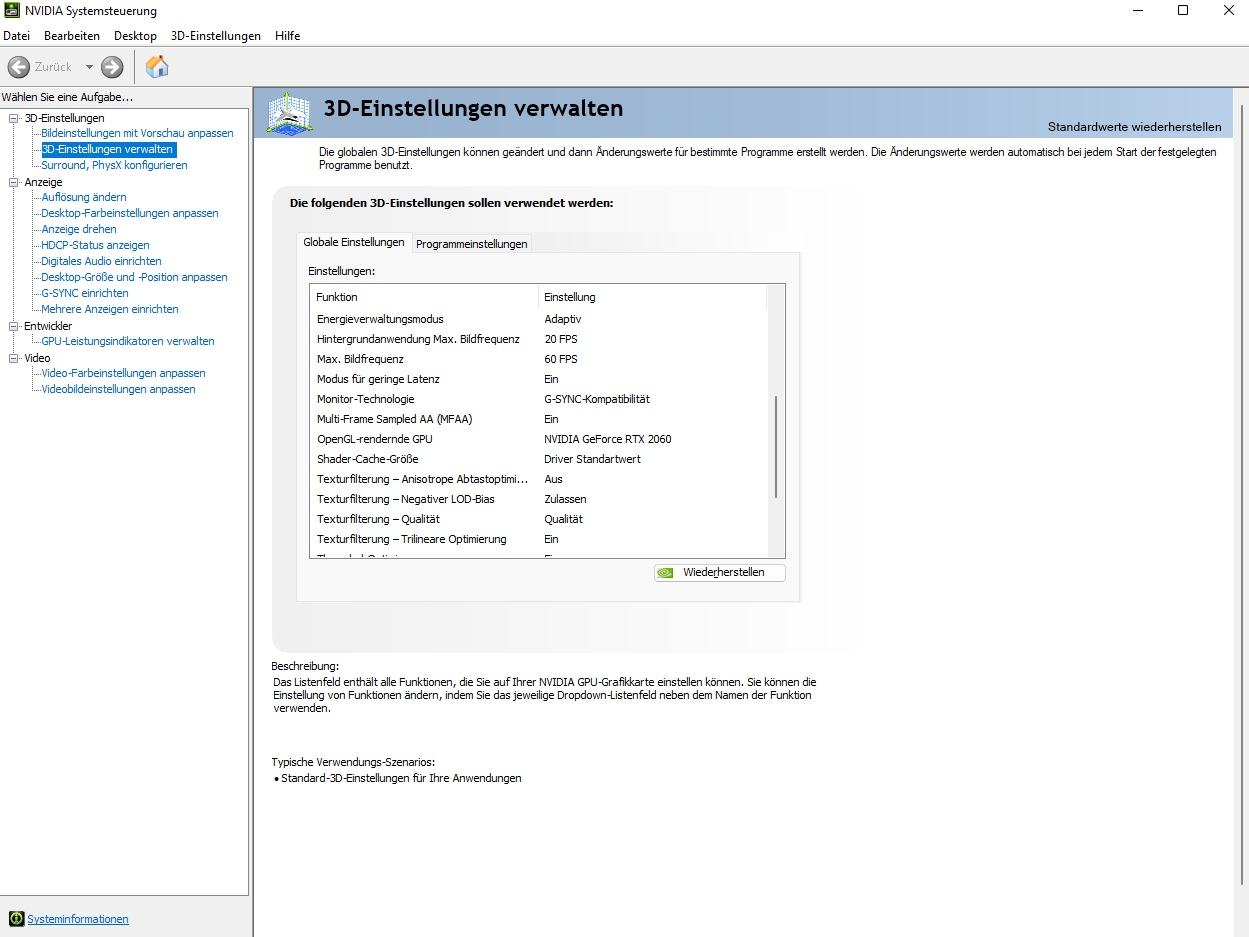

Mach mal bitte einen Screenshot von deinen Landwirtschafts-Simulator 22 Grafik Einstellungen.
Screenshots machst du mit der Taste STRG+ DRUCKEN, mit STRG + V kannst du den Screenshot in Windows Paint einfügen bearbeiten und als .jpg Datei speichern.
Das Bild dann hier im Forum hochladen (unten links in deinem Post die Datei anhängen).

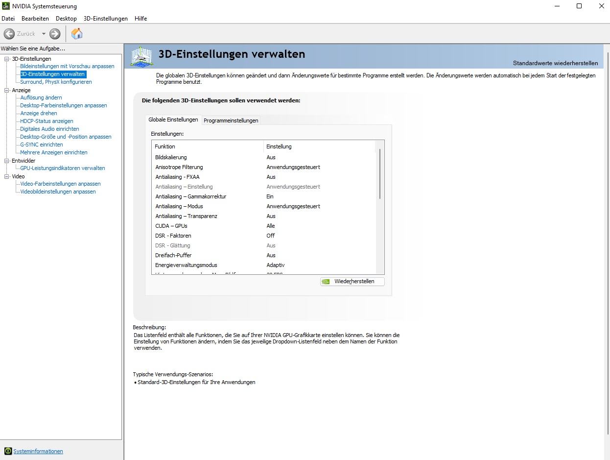

Ist bei dir 4k Supersampling bzw. DSR an (Bild unten), das kostet extrem viel Leistung.
Wenn du Nvidia GeForce Experience installiert hast ist DSR normalerweise immer an, wenn du es nicht deaktiviert hast.

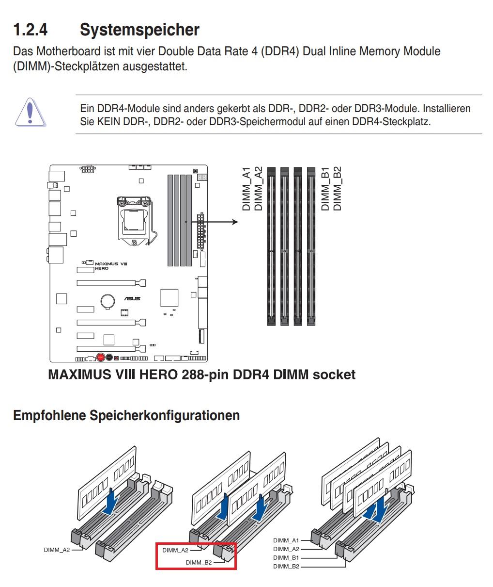

Im Bios schauen ob das XMP Profil auf 2400 MHz steht, damit der Ram auf 2400 MHz (1200 MHz) läuft.
Der Ram muss außerdem in Ram Slot A2 und B2 eingesteckt sein.

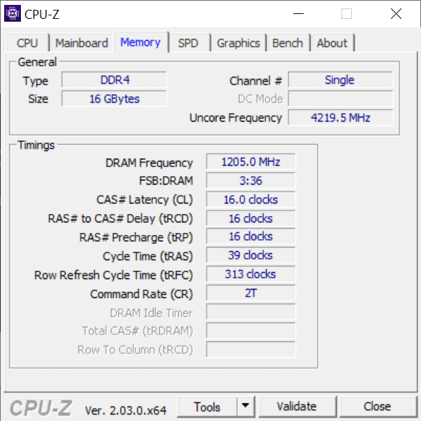

In CPU-Z bei Memory kannst du sehen ob der Ram auf 2400 Mhz (1200 MHz) läuft.

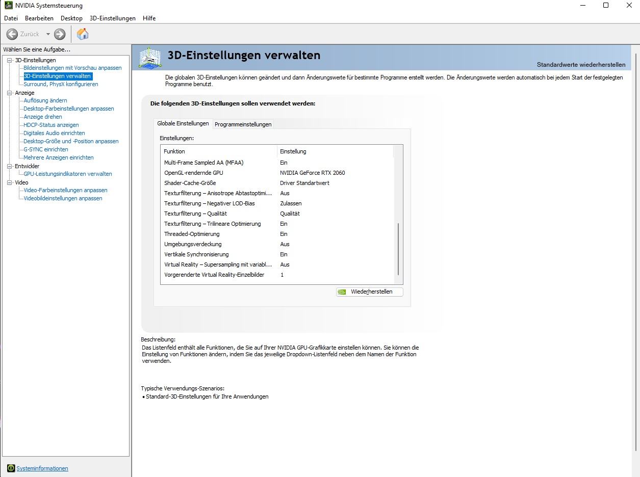

Ansonsten halt Treiber anständig konfigurieren:

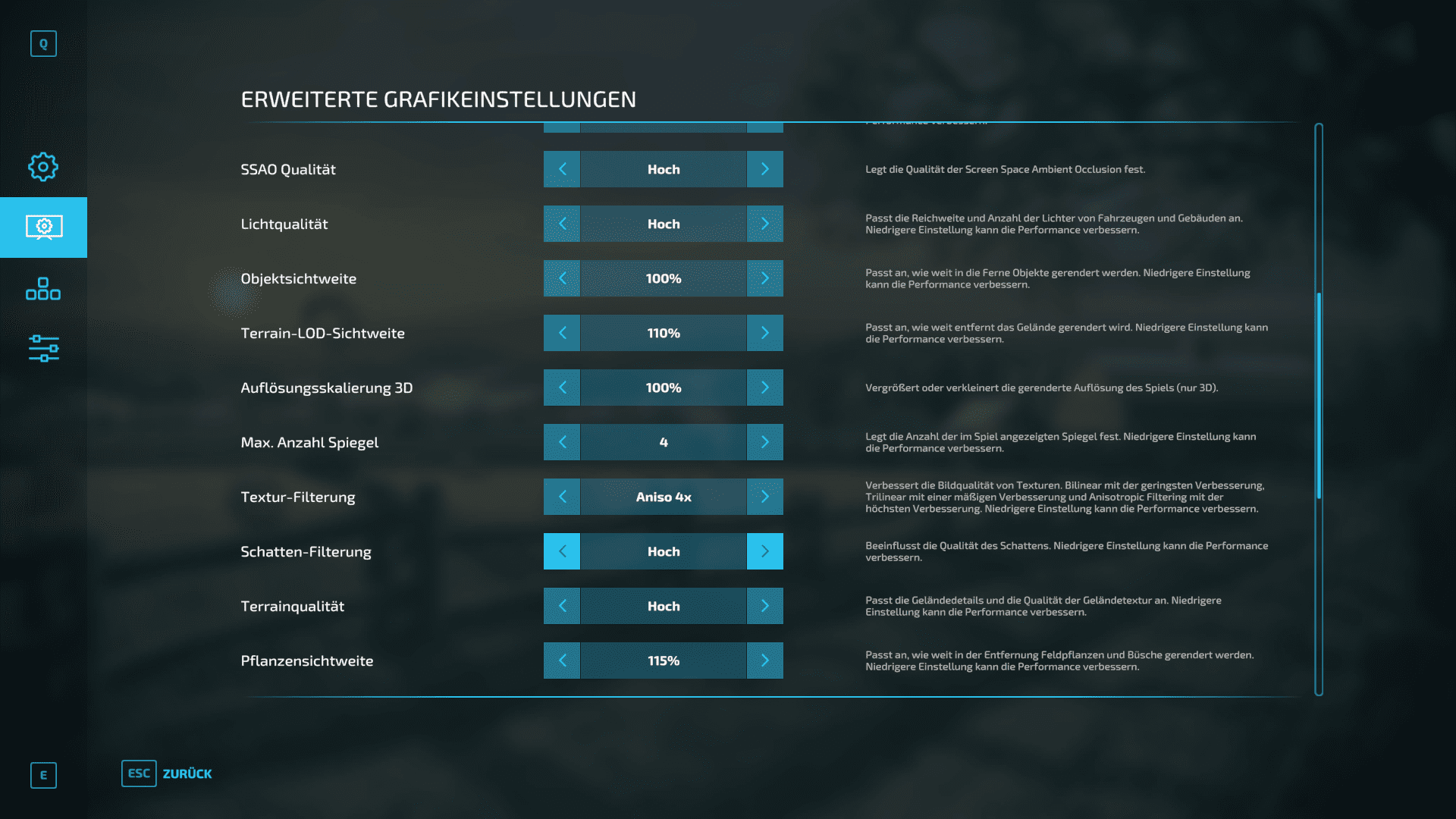

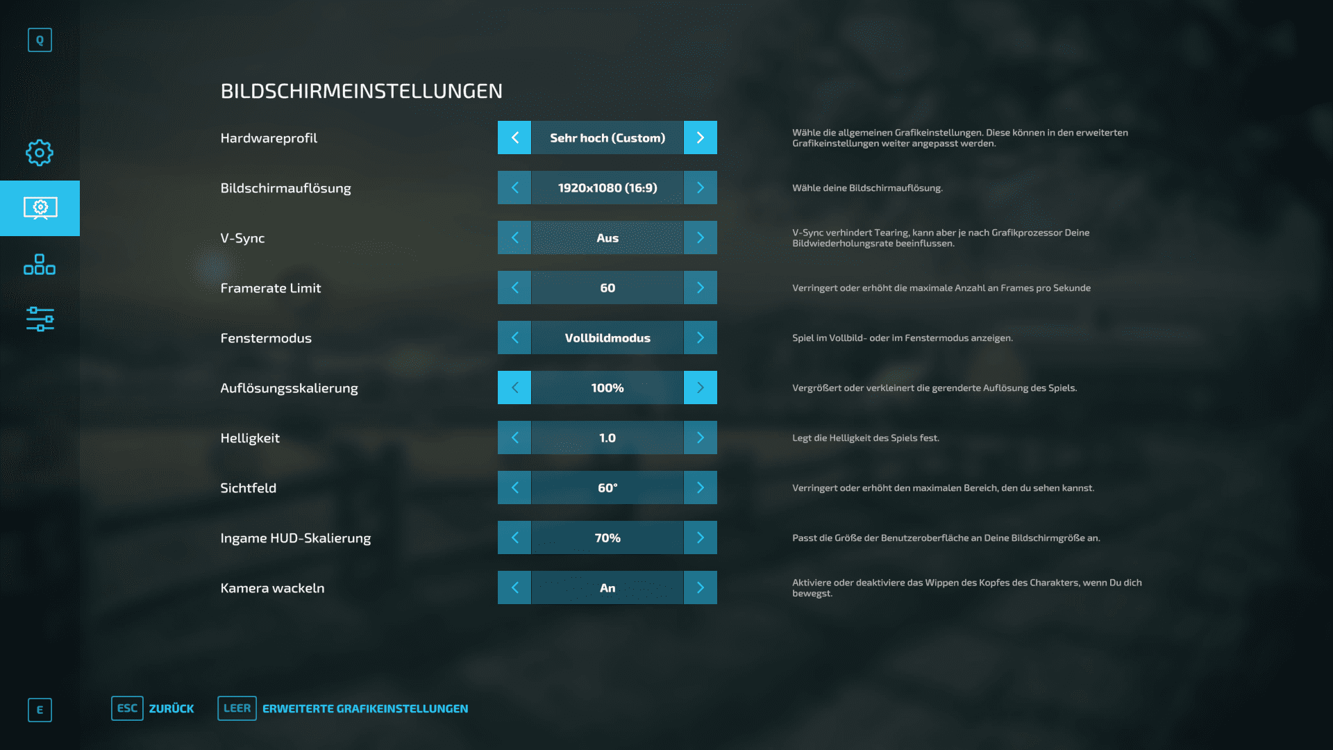

DSR ist ausgeschaltet und die Grafikeinstellungen befinden sich im Anhang.

Der Ram läuft B1 & B2 somit nicht im Dual Channel. Ich meine das hat auch nicht funktioniert, aufgrund eines defekts vom Mainoard. Das würde ich aber nochmal prüfen, was genau da war.
CPU-Z im Anhang.

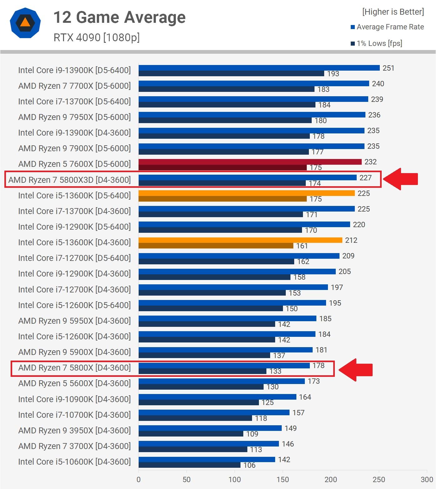

Hatte mir eh überlegt aufzurüsten. Brauche nix krasses oder so aber wollte mir den Ryzen 7 5800X zulegen.
Macht das Sinn ?
wenn die graka nicht am limit ist, ist sie nicht das problem. somit bleibt nicht mehr viel. egal wie hoch die auslastung der cpu ist.
5600 non x oder direkt 5800x3d für 320€ mit verkauf von uncharted
bei einem neu kauf der plattform bietet sich aber auch der 13600k an

ASUS ROG Maximus VIII Hero...Der Ram läuft B1 & B2 somit nicht im Dual Channel. Ich meine das hat auch nicht funktioniert, aufgrund eines defekts vom Mainoard. Das würde ich aber nochmal prüfen, was genau da war.
Das ist auch ein Problem, bei Asus Mainboards ist der Ram relativ oft nicht kompatibel oder Kontakte im CPU Sockel wurden verbogen.
Manchmal wurde auch der CPU Kühler zu fest angezogen, dann gibt es ebenfalls Probleme mit dem Ram.
Außerdem wirkt sich das massiv auf die fps Leistung aus wenn der Ram nur Single Channel läuft.
Macht das Sinn ?
Ich würde auch eine Ryzen 7 5800X3D mit DDR4 3600 MHz Ram oder Intel i5 13600K(F) CPU mit DDR5 5600 MHz oder DDR5 6000 MHz Ram empfehlen.
Wenn es günstig sein soll reicht auch eine Ryzen 7 5700X CPU mit DDR4 3600 MHz Ram.

@Neov
Joa Single Channel ist natürlich spürbar kagge :d
Keine Verdoppelung der Bandbreite, was nicht so schlimm wäre, schlimmer ist das die Reaktionszeiten sich nicht praktisch halbieren.
Halbieren praktisch deshalb, weil eben abwechseln geschrieben und gelesen wird von den RAM-Modulen, des ist halt der Vorteil von Dual-Channel.
Ram mal umstecken aufm Brett, wollen wir gespannt sein was es bewirkt.
Die Module müssen sicherlich in A1 und B1 (Channel 1 und 2 eben)
Du solltest auch mal SPD mit Memory vergleichen, daher könnten Hardwarefehler herrühren, instable weil die nicht so laufen, wie die laufen sollten die RAM's
Gruss Dennis
Am Ende des Tages kommt dasselbe dabei heraus, Dualchannel.
Das hat schon seinen Grund wenn in den meisten Mainboard Handbüchern steht das man bei Mainboards mit 4 Ram Slots A2 und B2 verwenden soll.
Es geht um die kurze Anbindung der Ram Riegel, und die hat bei A2 und B2 den kürzesten weg.
Viele Gigabyte Mainboards z.B. starten nicht wenn der Ram in A1 und B1 steckt.
mein B450-A Pro hat des auch so im Handbuch stehen, in der Praxis wird es da aber nichts spürbar besser oder schlechter machen, nur wenn es dazu führen sollte das so nen Board nicht startet is des natürlich schön blöde :d
Die Leiterbahnen sind übrigens zu A2 und B2 länger und nicht kürzer, blöderweise (weg zur CPU) also kürzere Signalwege hast du dadurch definitiv eben nicht
Gruss Dennis
Das sieht man sogar schon auf dem Bild da vom Handbuch, die Slot's für die Ram-Module A2 und B2 sind weiter weg von der CPU wie A1 und B1 :d (eben so wie die auf dem Board verlötet sind
@-T0N1- Lach nur guck hier die Zeile darüber, einfach mal das Brain benutzen :P
DIe A Slots sind nunmal ein Channel und die B-Slots sind der andere Channel, das ist schon so seitdem das eingeführt wurde für die Homehardware, gang und gäbe.
Es gab Ausnahmen früher, aber denn haste das eben bei dann nicht Dual-Channel nochmal eben umgesteckt und fertig, so wie es hier aber ein Channel und der andere Channel ist, hat sich das durchgesetzt weil es eben logisch ist

Also der Hersteller empfiehlt A2 + B2, aber du sagt es ist völlig egal?

Hier im Video ab Minute 6:55 wird erklärt warum der Ram in Ram Slot A2 und B2 bzw. Ram Slot 2 und 4 eingesetzt werden sollte.
Das Ganze hat etwas mit Signalreflexion zu tun.
Das mag sein
Ich hab es tatsächlich bei mir auch so gesteckt :d
Gruss Dennis
Das macht in der Tat sogar Sinn, man muss sich nur die Schaltung vor Augen halten
Hab auch viele Spiele wo es bei mir genau so ist. Und das schon über mehrere Systeme hinweg mit unterschiedlicher Hardware. z.B. bei Outriders ist es so oder bei Grounded. Bei Grounded läuft es anfangs normal je länger man spielt je tiefer sinkt die GPU und CPU Auslastung und die FPS gehen immer weiter in den Keller. Bei Outriders läuft es mal normal und dann phasenweise zieht er auch deutlich weinger Last auf en CPU Kernen und auf der GPU und erreicht dann nicht mehr die vollen FPS ohne mir ersichtlichen Grund. Habe es auf die Games geschoben da es in Benchmarks oder anderen Spielen eben nicht so ist. Und es halt auch über diverse Windows Neuinstallationen und unterschiedlichen CPUs und GPUs immer gleich war.
