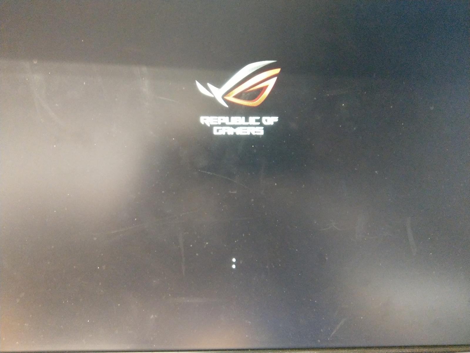

Das erste Mal Hochfahren mit dem neuen Mainboard führte dazu, dass der Rechner bis auf den Desktop starten konnte. Nach kurzem Warten öffnete ich Chrome um die Treiber auf den neusten Stand zu bringen. Seitdem hat sich folgendes geändert: Der PC startet bis zu dem Hinweis, dass ich durch F2 oder DEL ins BIOS kommen kann. Entweder tue ich das, oder der PC friert kurz darauf ein, sobald er das Betriebssystem laden müsste. In den BIOS-Einstellungen friert er nicht ein und ich kann alles normal bedienen. Auch die eingebaute Hardware wird hier richtig erkannt und angezeigt.

- Ich habe außerdem mit dem Microsoft Creation Tool einen USB-Stick zum booten des Windows Installers erstellt. Dieser wird erkannt, kommt aber auch nicht weiter als bis entweder ins BIOS oder den eingefrorenen Bildschirm direkt nach der Abfrage. Es hat weder bei der alten Festplatte, noch bei einer neuen funktioniert. Im Unterschied zu sonst dreht der „Ladekreis“ beim Einschalten allerdings drei Runden bevor er einfriert.
