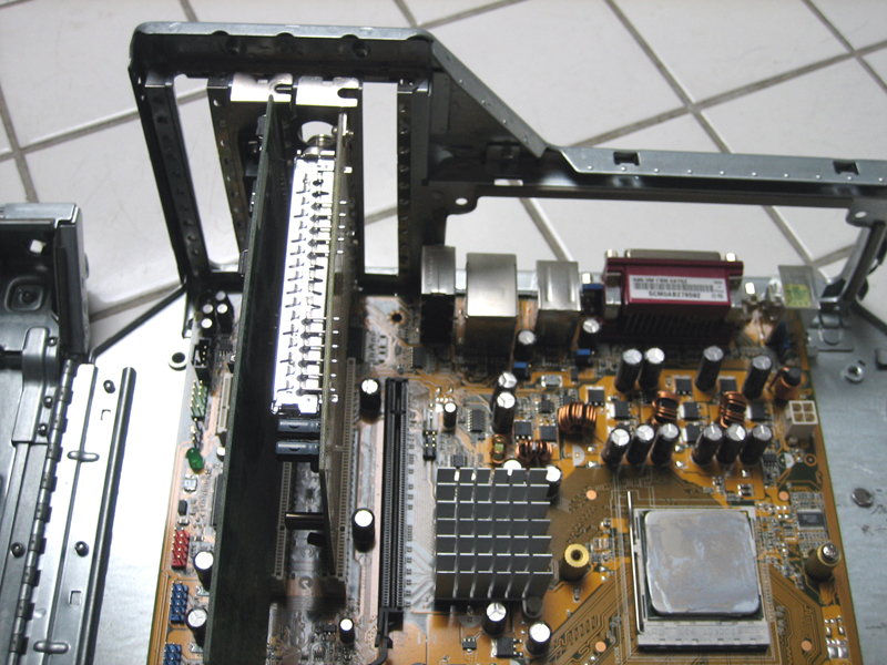

Da habe ich auch schon einige Fragen wie bekomme ich das Mainboard da rein. Es passt ein MATX Board da rein, nur gibbt es Problehme mit der Blende die will nicht so recht passen. Bilder kommen noch...

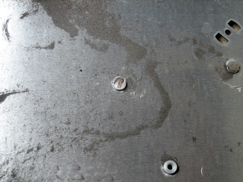

Ja sieht ganz so aus hier mal ein Bild vom Mainboardhalter
Die Halterungen passen nicht das währe ja auch zu einfach... :lol:
Die dinger kann man ja ausbohren oder abschneiden ansonsten habe ich hier noch ein paar Abstandshalter rumliegen die einen M3 Gewinde haben glücklicherweise sind die passenden Muttern auch noch da ;)

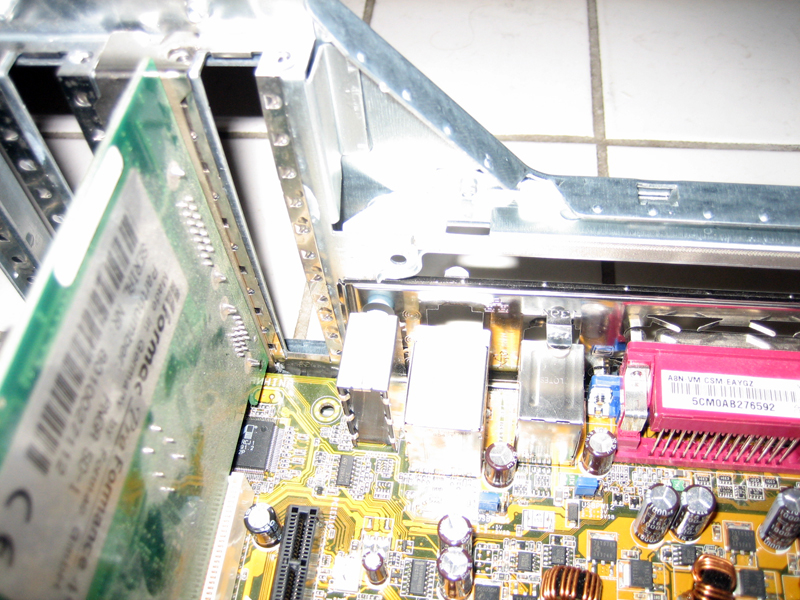

aber die größten sorgen macht mir die Blende:
das Problem ist das die unteren Anschlüsse von der ATX Blende verdeckt sind
wie soll da eine ATX Blende rein?! habe zwar einen Dremel da aber habe mich bisher immer drum herum gedrückt :teufel:
wie könnte mann das denn am besten Bewekstelligen?

besorg dir doch n altes atx gehäuse
und nimm von dem die blende vom mainboard , nietest die passend fest und voila ist das problem gelöst
vielleicht lässt sich ja sogar so auch das problem mit dem mainboard tray lösen
ausser die stoßen unglücklich an ne Lötfahne....
ich würds mit nem Trennschleifer wegmachen...

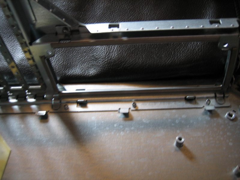

nun wird mein momentaniges Hauptproblem sichtbar wie schneide ich den Träger so aus das es eine ATX blende aufnehmen kann und die Stabilität nicht beinträchtigt wird. Hier noch mal ein Bild von Vorne:

@Topic: Kannst du nicht zB 3 Löcher in die Strebe bohren? So eine Audiostecker ist ja nicht der dickste, und dann hält es noch mehr, als wenns ganz rausgesägt ist.
die onboard audiostecker habe ich ignoriert und hinter dem metall gelassen, da ich ja eine audigy 2 verbaut hatte. ansonsten habe ich den freiraum den ich gebraucht habe gedremelt.
da ich Alles nutzen will muss ich wohl oder Übel noch mehr Dremeln.
