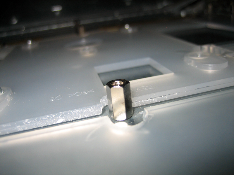

Hier die Abstandshalter vom Mainborad die sollten mit eine M3 Mutter von der Gägenseite festgemacht werden. Auf dem Bild ist noch das Schloß von dem Gehäuse zu sehen der muss auch zurecht gefrest werde da es sich bewegen muss ist das grnicht so einfach...
Hier die Abstandshalter vom Mainborad die sollten mit eine M3 Mutter von der Gägenseite festgemacht werden, das sieht dann so aus:

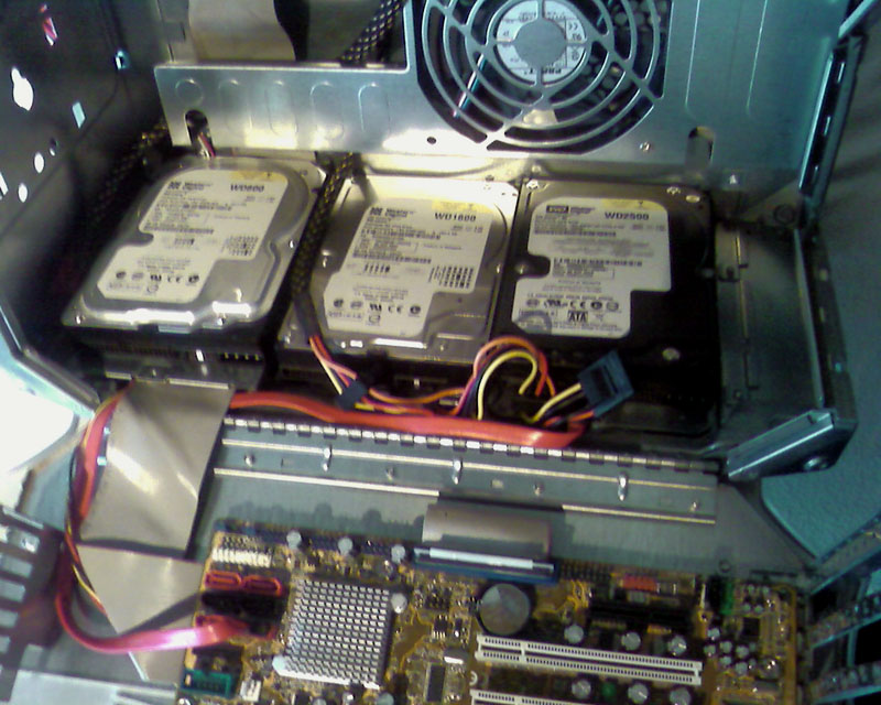

Hier mal ein Bild mit etwas Kabelmanagemant:
Die Stromleitungen kann man wunderbar vor den Platten verbauen mitsammt SATA Kabeln

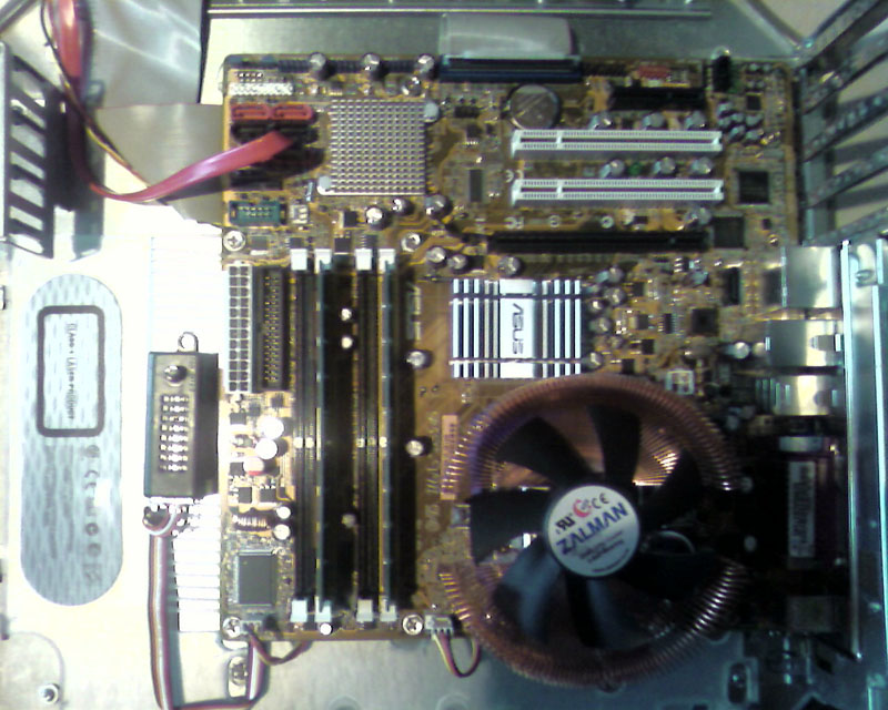

Die Kabeln kann mann wunderbar unter dem Mainborad verlegen hier mal angedeutet wie es werden soll:

Hast du ein paar Bilder von den schaltern und wie du sie eingebaut hast? Ansonsten überlege ich mir ob ich nicht einen 120er Zahlman oder einen Thermaltake XP 120er Semipasiv betreiben kann. Da wir da schon mal bei den Thema sind meine Tempereturen ligen bei 28° Ilde und 40° unter last beim CPU und die 7950GT ist bei so65° Ilde und 79° unter Last, alerdigs mit dem standart Kühler. Da ich keinen weiteren Slot opfern möchte stellt sich die frage obs es einen anständigen Kühler gibbt der nur 1 Slot belegt?

Hmm keine schlechte Idee. Der soll ja auch mit dem Kühlrippen nach oben montierbar sein. Aber das gehäuse hatt recht wenig Platz an dieser Stelle. Genau da ist der Klapmechanismus und beim zuklappen ist dann das NT im weg also bleibt da nicht viel Spielraum. Aber es kommt auf ein versuch an. Ich verwende einen P5B-VM DO und würde gerne einen Zalman CNPS 7700 CU ist da noch genug Platz dafür?

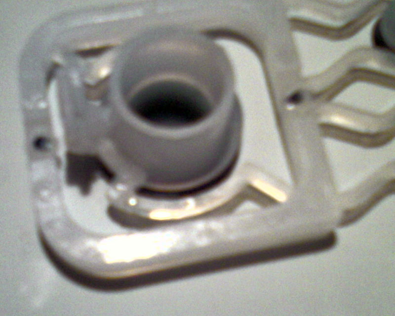

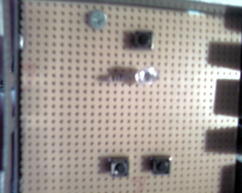

So es geht mal wieder weiter. Lange hatt es gedauert und musste auch viel Experimentieren wegen der original Ansteuerplatine von Apple. Nun das endergebniss ist das hier:
Wie man sieht ist alles nachgebaut und zurechtgefeilt damit es in den Original Halterungen platz findet. Zu allen überfuss ist mir der Schalter auf der Front abgebrochen und musste an mehreren stelen geklebt werden. Dummerweise muss das Zeug ja auch noch flexibel sein uns stellt schon einige anforderugen an den Kleber und auch an mich...
Als Bonus wahren keine Taster die genau so flach wie die von Apple sind aufzutreiben. Also hieß Feilen und dann mit einen stück Plastik eine größere Auflagefläche zu Basteln :rolleyes: Dann wollte ich auch den Gleichen druckpunkt wie vorher haben also hieß es Feilen und Probieren und Feilen und ...
Zumindest funktioniert es soweit und ich konnte es nicht lassen eine Blaue LED zu verbauen. Nun stellt sich die Frage wie kann mann Plastik mattieren denn warscheinlich will ich in den Apple zeichen in der Front einen Roten LED als Platen anzeige einbauen, aber ohne mattierung sieht sehr bescheiden aus :grrr:
