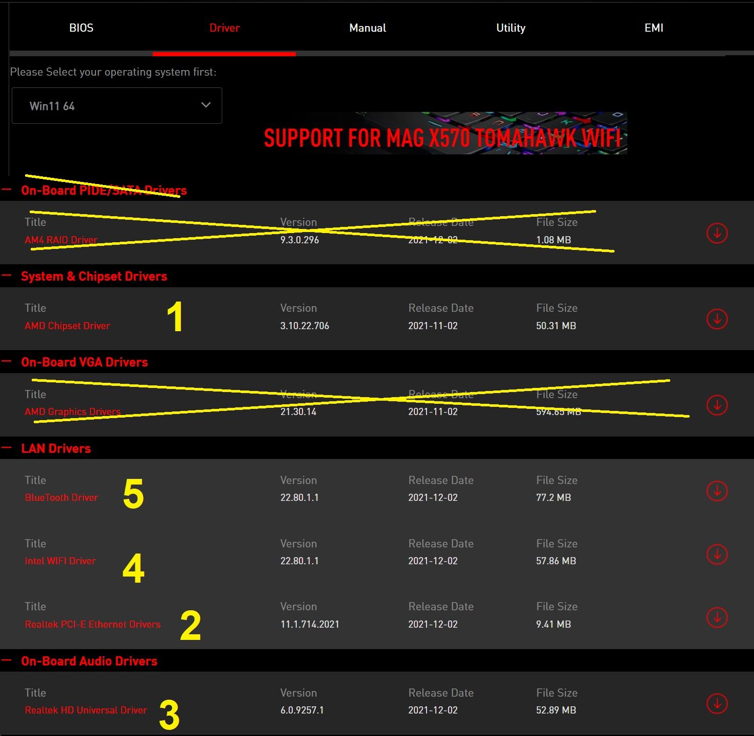

Das ist wahrscheinlich ein Treiber Problem.
Windows 10 oder 11 hast du neu installiert und die Treiber von der MSI Webseite für dein Mainboard installiert?
Der wichtigste Treiber ist der AMD Chipsatztreiber, der wird nach der Windows Installation als erstes installiert, der AMD Raid Treiber und AMD Grafiktreiber wird nicht installiert.
Treiber für das MSI MAG X570 Tomahawk WIFI : https://www.msi.com/Motherboard/MAG-X570-TOMAHAWK-WIFI/support#down-driver

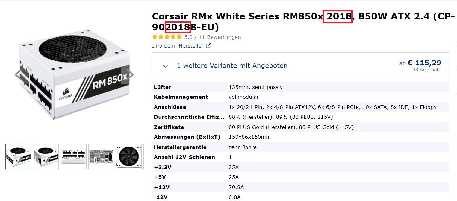

Die Corsair RM850 Netzteile sind nach Jahrgang aufgeteilt, man bekommt das Modell 2015, 2018, 2019 und 2021.
An der CP Nummer kann man die Netzteile (Jahrgänge) unterscheiden.
