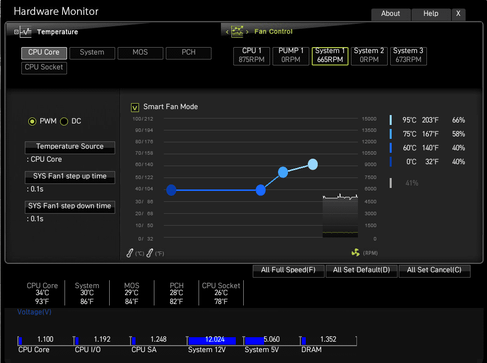

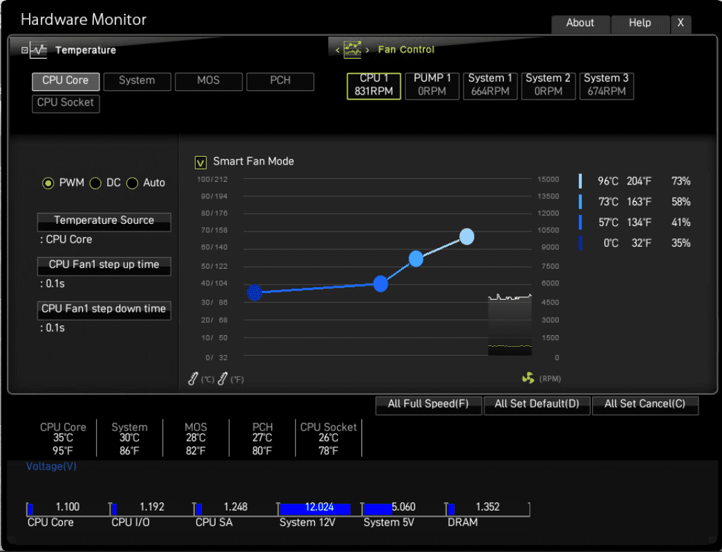

Du bewegst quasi die Punkte und ziehst sie in eine Linie. Du siehst ja rechts die RPM oder kannst auch nach Gehör gehen.
Wenn du die Punkte ziehst, siehst du auch die Temperatur, kaputt machen kannst du damit nichts.
Meine sind so eingestellt, dass ich sie nicht höre beim Surfen und beim Spielen können sie dann hochdrehen.

Anhand dieser auswählbaren Komponenten bzw. deren Temperatur kannst Du die Lüfterdrehzahl dann einstellen. Nimmst Du beispielsweise CPU, ist die CPU Temperatur Anhaltspunkt für Deine Lüfterkurve. 60 Grad>>>70% beispielsweise
Jetzt aber das wichtigste. Wenn ich die Punkte verschiebe dann steht bei Punkt 5: 65°C, 100%
Wenn ich die Punkte verschiebe sehe ja nur die Temperatur aber wie stell ich das ein das er nur bis 700 Umdrehungen laufen soll?
Da keine Umdrehungen angezeigt werden, sondern Prozent, ist das eben die prozentuale Drehzahl. Wenn 1000rpm die volle Drehzahl ist, sind das 100%, dann wären 70% eben 700rpm.
Kannst Du Dir ausrechnen, anhand der vollen Drehzahl Deiner Lüfter. Oder einfach nach Gehör/Gefühl einstellen. Also was Dir von der Lautstärke taugt und wie die Temperaturen sind.
Die Punkte kann ich ja nach links/rechts und oben/unten verschieben.
Verschiebe ich z.B. Punkt 3 weiter nach links und Punkt 5 weiter nach rechts dann kann ich Punkt 4 zwischen 3 und 5 hin und her schieben. Hab da mal dieses Video gemacht:
rechts/links ist die Temperatur, oben/unten die prozentuale Drehzahl. So kannst Du einstellen, dass zBsp. 1 die niedrigste mögliche Drehzahl ist....bis zBsp. 50 Grad. Also Punkt 1 ganz nach unten und nach rechts bis zu den 50 Grad.
Dann bleibt diese Drehzahl bestehen bis zBsp. die Temperatur der CPU 50 Grad hat (je nach dem welche Komponente Du w.o. beschrieben auswählst) .
Stellst Du Punkt 2 auf 60 % (oben/unten) und auf 55 Grad (rechts/links) lauen die Lüfter ab 55 Grad auf 60%. usw. So kannst Du Dir die erwünschte Lüfterkurve erstellen.
