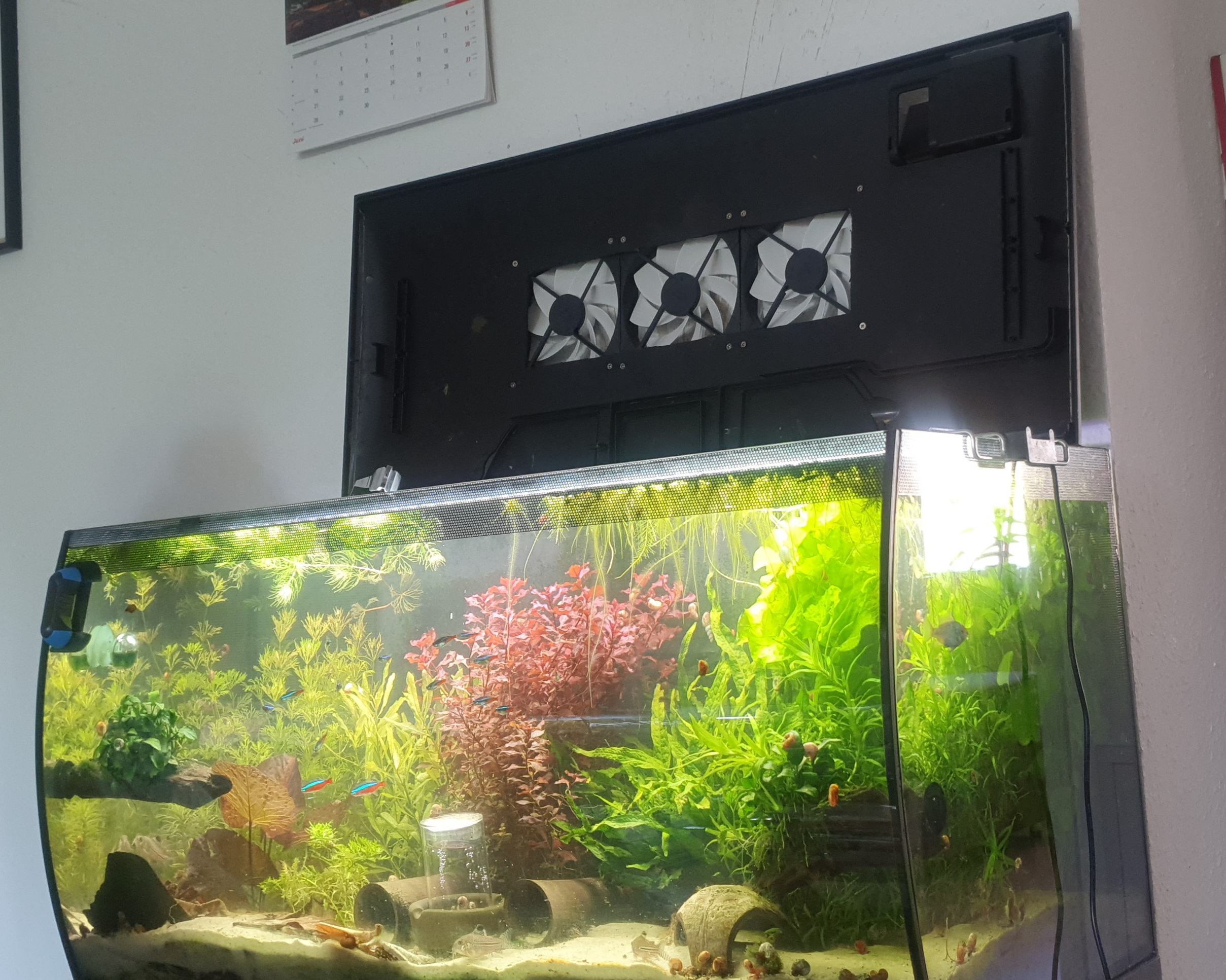

ich bräuchte mal bitte ein paar Infos/Hilfen. Es geht nicht um einen PC oder so, aber ich verbaue hier gerade vier PC-Lüfter und denke, dass hier das richtige Knowhow zu finden ist.
Ich habe hier ein 500l-Salzwasser-Aquarium das ideal bei 25°C läuft. Bei den Außentemperaturen gerade bin ich schon bei 26°C und brauche eine Kühlung. Man kann Lüfterbatterien kaufen, die aber einerseits recht teuer sind und andererseits auch ziemlich laut sein sollen. Also habe ich mal aus nem alten PC zwei 120er-Lüfter ausgebaut und mit nem alten 12V-Netzteil (12,5A, max. 30W) verbunden und nutze das erstmal. Funktioniert, wobei mich der Luftstrom nicht umhaut, aber es ist hübsch leise und die Temperatur steigt nicht mehr.
Um das Ganze zu optimieren, habe ich mir vier 140er BeQuiet Lüfter PureWings 2 PWM bestellt (sollten heute kommen). PWM fällt hier natürlich aus, aber ich habe eine Temperatursteuerung am Aqua, die automatisch die Lüfter (und die Heizung) an- und ausstellt. Eingesetzt werden die Lüfter in eine Edelstahlhalterung, die ich passend baue.
Meine Fragen:
An den (alten) Lüftern sind drei Kabel. Weiß, rot und schwarz (an den neuen vier?). Wie muss ich die an das Nezteil anschließen, um max. Lüftung zu bekommen?
Habt ihr sonstige Hinweise, wie ich den Lüftungseffekt optimieren kann?

Einfach das PWM-Kabel weglassen, die anderen drei entsprechen dem der 3-Pin Lüfter
Der PWM Pin ist der rechte, wenn die Nase am Stecker nach oben zeigt und du auch die Anschklüsse schaust

Die Arctic F14 (F14 PWM PST) hört man auch kaum bei Volllast und das für ~7€ / Stk.
Sind auch mitm Thermostat gesteuert.
Such dir doch einfach n 12V Netzteil mit Adapter auf 4 Pin.
Netzteil -> der Adapter
Dann 4 Pin Verlängerung nehmen, Kabel abschneiden, du brauchst nur Female Stecker.
+/- Phasen vom Femalestecker finden und am Adapter anklemmen. Die anderen 2 kannst du dann abschneiden.
Mit der integrierten Brücke bei den Arcticlüftern brauchst du den Spaß dann eh nur 1x anklemmen und gut ist oder du brauchst halt noch n Verteiler...
