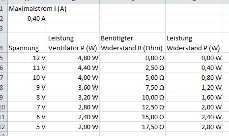

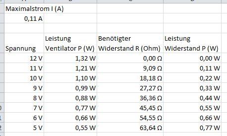

Bei haben ein I von 0.11A.... Warte mal ich baue mir ein Tabelle....
und fertig:
Ich gehe hier immer von 12V Spannung aus die runter gerechnet wird. Dafür muss ich ja nur den Maximalstrom I angeben. In diesem Fall habe ich die 0.11A eingetragen von den Noctua NF-R8. Stimmt diese Tabelle so?
Seltsam ist, dass bei zunehmendem Maximalstrom der Widerstand kleiner wird. Wenn ich bei den 0.11A für 10V einen Widerstand brauche von 18,18 Ohm und 0,22W, brauche ich bei 0,40A nur 5 Ohm aber mit 0,80W.
Kann ich eigentlich davon ausgehen, dass die Umdrehungszahl und der Luftstrom proportional abnimmt. Also wenn 12V=100% dann wäre 10 Volt 100/12*10= 83,3 % Also statt einer Umdrehungszahl von 1800 nur 1800/12*10=1500 und ein Luftstrom von 53,3m3/h nur 53,3/12*10=44,4 m3/h? Dies wäre handlich beim berechnen für einen Ersatz Ventilator wenn man die Daten des original verbauten Ventilators kennt. Dies könnte ich auch noch in der Tabelle mit einarbeiten.
