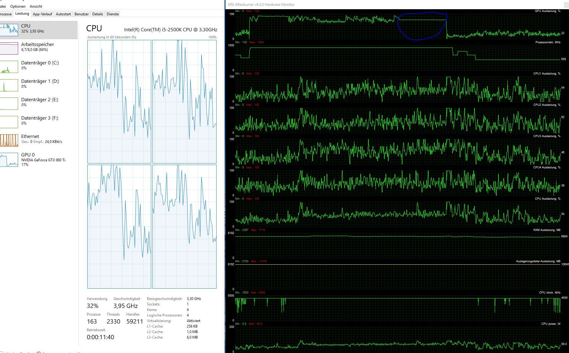

Es kommt in der letzten Zeit nicht oft vor, aber wenn ich ein paar Games zocke treibt es mich teilweise in den Wahnsinn. Sobald ich im Spiel bin kommt aus meinem PC ein sehr schlecht zu beschreibendes Geräusch. Es Knackt und Knistern von Zeit zu Zeit als ob in meinem Tower eine Maus leben würde :lol:. Es tritt in manchen spielen nur sporadisch auf und in manch anderen Spielen wie Anno zeitweise ununterbrochen. Sobald ich auf den Desktop wechsel ist das Geräusch sofort verschwunden.
Zum Spiel Anno: Wenn ich rein und raus zoome höre ich das Geräusch ganz kurz. Wenn ich aber nah an die Karte zoome und an bestimmten Stellen (und das ist Gefühlt auf 50% der Karte der Fall) stehen bleibe kommt dieses Geräusch, wie in dem unten verlinkten Youtube Video, ohne Pause.
Ich habe heute Versucht dieses Geräusch in einem Video aufzuzeichnen:
https://youtu.be/5qIclmfgPUo
Den Zeitpunkt wann das Geräusch zu hören ist habe ich mal in diesem Bild blau eingekreist.
