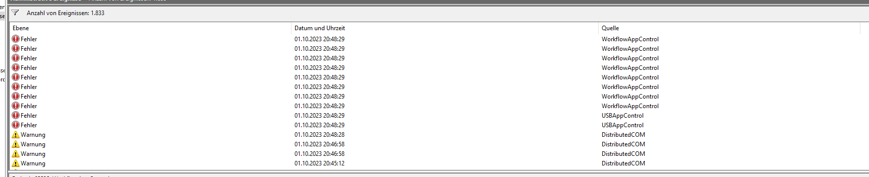

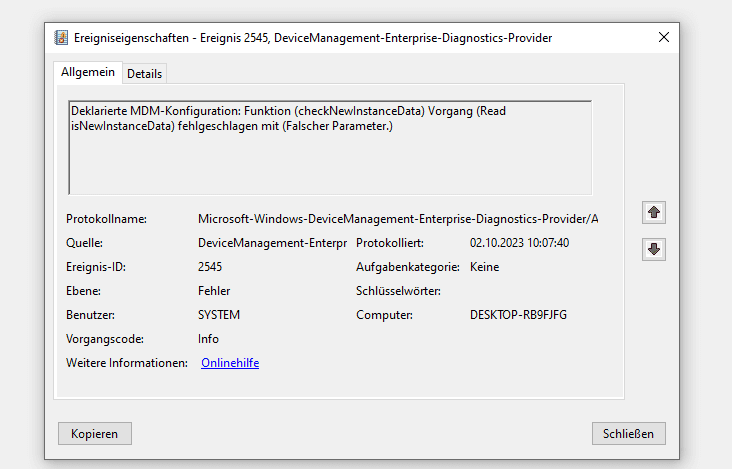

Dieser Fehler kriege ich im Log:
Direkt bei System Start sozusagen

Ich war schon mit Asrock in Kontakt bis auf das übliche Fehler eingrenzen BIOS update kam nicht viel.
Die Workflow APP Fehler sind seitem ich das Xbox Elitepad+Empfänger abgesteckt habe weg.
Der Sound vom abmelden kam eventuell davon das das Pad in standby ging.

@ WorflowAPP fehler wieder da :-(
