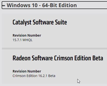

Radion HD 5750, ja Treiber sind die von AMD, Crimson 16.2.1.
