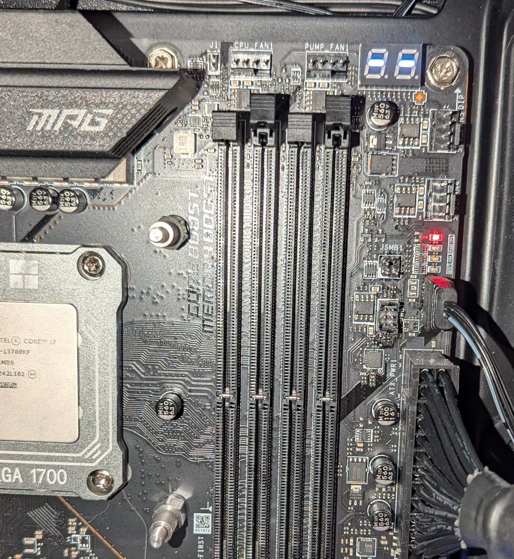

Ich brauche mal Schwarmwissen bzw vielleicht hatte jemand schon folgendes Problem:
Ich habe am Sonntag die ME meiner CPU sowie das BIOS aktualisiert. Nach dem habe ich CMOS gelöscht und im BIOS die Intel defaults geladen. Soweit alles gut. War dann bissl so am PC (Updates und Co installiert) und dachte dann: zock noch eine Runde Cyberpunk. Das ganze ging auch 10 Minuten und dann war auf einmal alles schwarz, d.h. Rechner komplett aus. Kein Neustart, sondern aus. Ich also wieder angeschalten, Rechner läuft, Lüfter/Pumpe laufen an. Weiterhin jedoch kein Bild. Auf dem Post-Display sind nur "--" sichtbar. Zusätzlich leuchtet die CPU Led. Hab vorhin mal den Strom der Grafikkarte entfernt, sowie den RAM ausgebaut - keine Änderung (alle USB und Co sind ab). Also Kühler abgebaut und Sockel angesehen. Soweit alles gut, keine Pins umgebogen oder so. Also CPU wieder drauf (ohne Kühler) und getestet. Weiterhin das Fehlerbild, aber die CPU wird zumindest warm. Hab dann auch Mal ohne CPU getestet, auch da ändert sich am Fehlerbild nichts. BIOS habe ich nun mehrfach, auch auf ein älteres geflasht (geht ja mittels Stick), das hat funktioniert. Allerdings bleibt der Fehler bestehen. Jemand eine Idee?
Also so wie das aussieht, hat das neue Bios die CPU gekillt, wenn du sonnst, vorher keine Probleme hattest, wäre das schon ein sehr doofer Zufall.

Edit: eben alles auseinander gebaut, also auch SSDs und Co raus. Board mit CPU und Netzteil aufm Tisch. Auch da ist's das gleiche Ergebnis. Tolle Wurst. Auch BIOS Update sowie direkt Batterie raus bringt nix. Auch beim flashen des BIOS bleibt die rote Leuchte an. Demzufolge ist's entweder CPU oder Board. Oder beides
