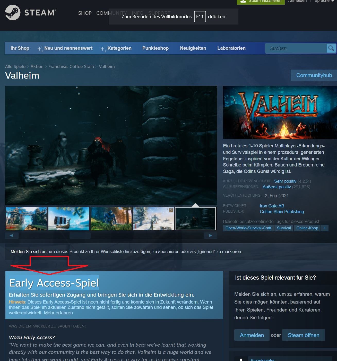

Das Spiel Vallheim ist Early Access , New World z.B. hat anfangs sogar Grafikkarten zerstört.
