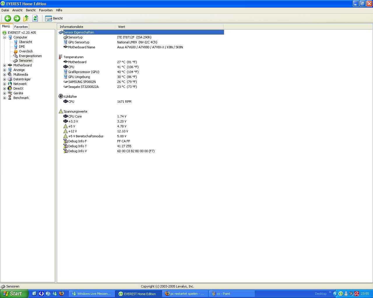

so hab ma nen screenshot von meinem everest gemacht...kann da was nicht stimmen?

der pc restartet einfach!
also hab jetzt ma im bios gemacht, dass es bei allen fehlern anhält.
nun steht dort, hardware monitor found an error!
wenn ich dann im bios dahin gehe, ist bei CPU FAN SPEED: ORPM.....und das ist rot.
was bedeutet dies??
CPU-Kühler steht/defekt, oder er hat keinen Puls Ausgang...
