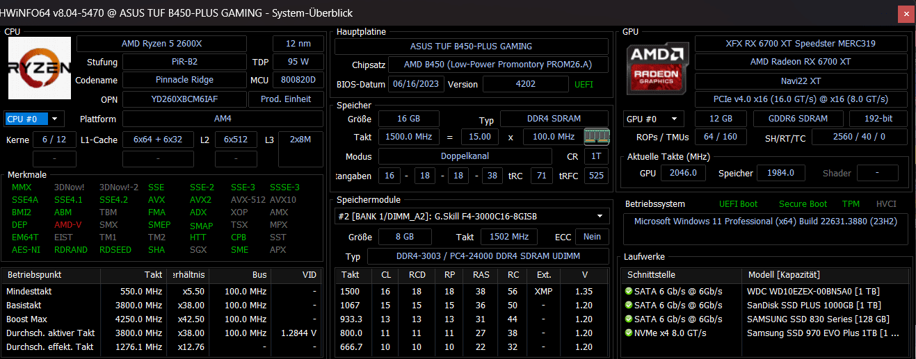

Das gibt HWInfo aus:

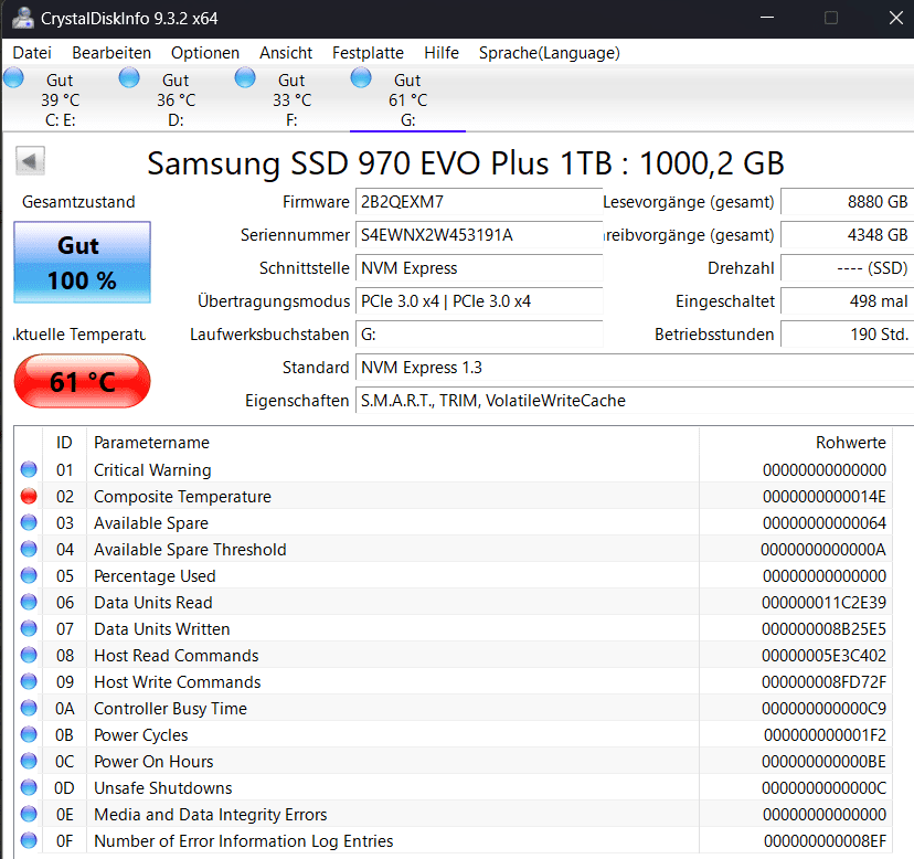

Festplatten (G: ist die Spieleplatte gerade während dem Spielen):

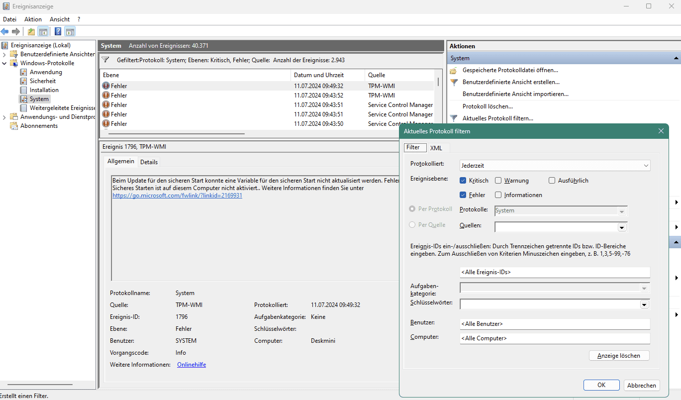

Wenn es wieder passiert schau mal in der Windows Ereignisanzeige nach, was dort so als Fehler vielleicht noch aufgezeichnet wurde.
