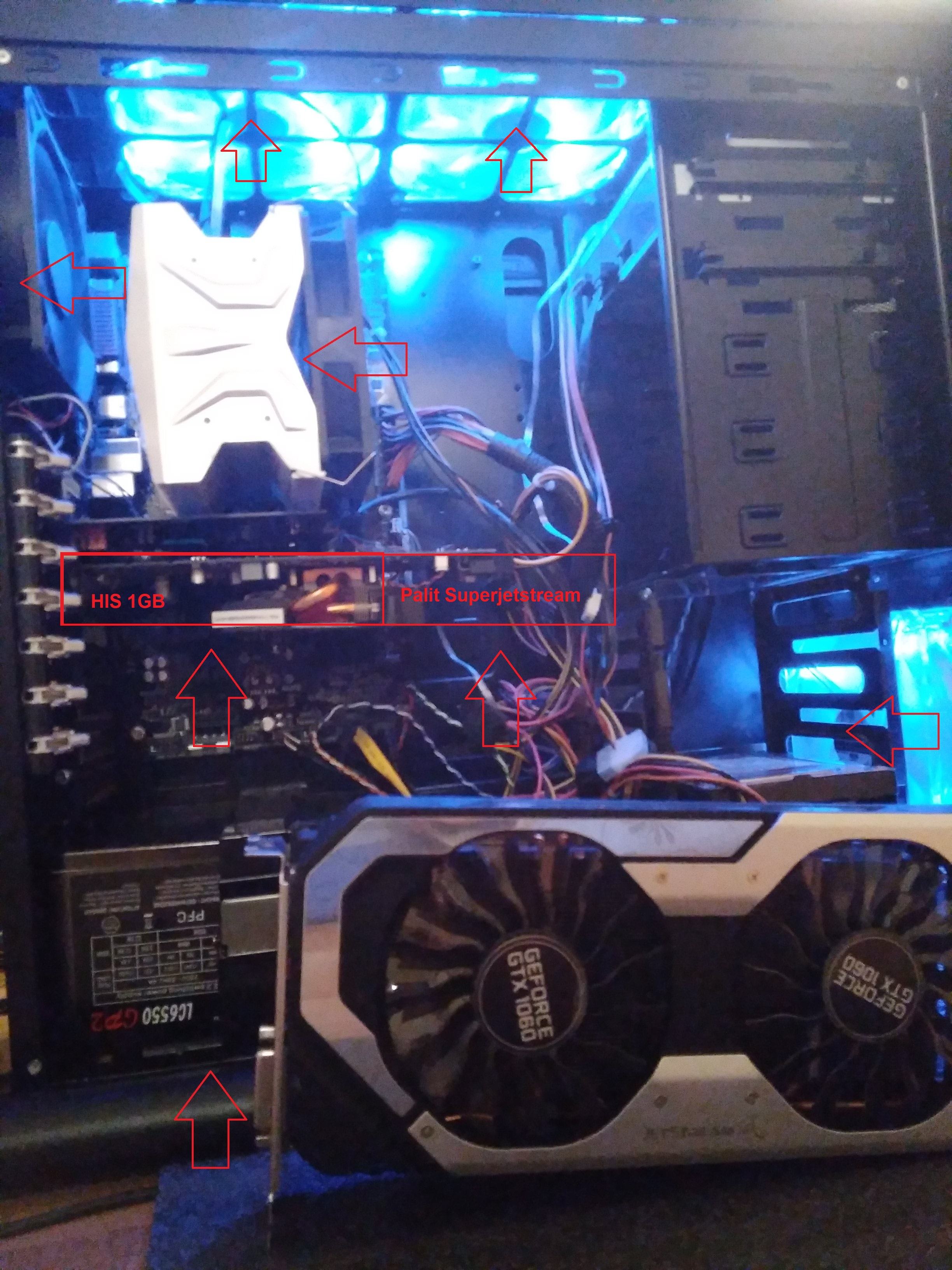

Der untere Wert Temperatur Hauptplatine ist die Grafikkarte. Ich vermute einen Zusammenhang mit der Grafikkarte, da die Abstürze nach dem Einbau einer grösseren Karte angefangen haben.
Ich bin damals von einer HIS Radeon HD5770 mit 1GB auf eine grosse MSI 2GB Karte umgestiegen. Die Karte hat aber nach zwei Jahren den Geist aufgegeben (evtl. wegen dem Problem?) dann habe ich auf eine Palit Geforce GTX1060 Super Jetstream gewechselt, bei der die gleichen Problem auch aufgetreten sind.
Ich habe auch versuchsweise die alte, deutlich kleinere Grafikkarte mit 1GB eingebaut. Danach gab es keine Abstürze. Auch habe ich den Lüfter bei der Palit Karte fest auf 100% eingestellt, was den Zeitpunkt bis zum Absturz auf etwa 1.5-3 Stunden verlängert hat.
MB ist ein AS Rock. Das automatische Herunterfahren bei Überhitzung habe ich im BIOS ausgeschaltet. Hier ist das gleiche passiert wie bei der Grafikkarte. Ich musste das Board vor ca. einem Jahr austauschen (auch wieder gegen ein AS Rock), weil es defekt war. Auch hier bin ich nicht sicher, ob es zwischen dem Defekt und dem Problem einen Zusammenhang gibt.
Gehäuse mit Lüftern, CPU i5 5400 mit Alpenföhn Lüfter und 4x4 GB Memory (hälftig getauscht und getestet), sowie 550W PSU und SSD und HDD sind noch aus der Zeit bevor das Problem erstmals aufgetreten ist. Grafikkarte und MB sind getauscht.
