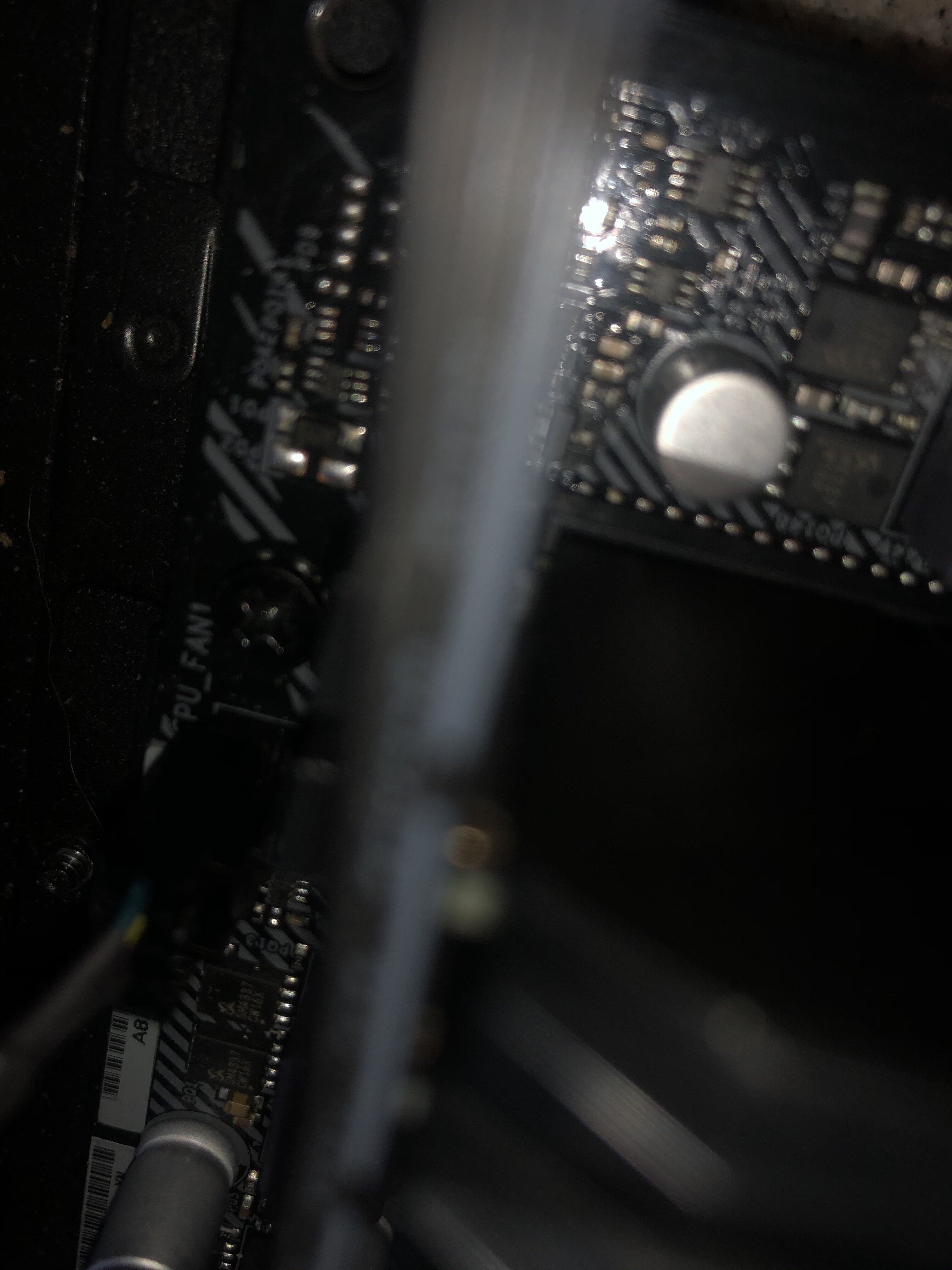

Hallo liebe Community!
undzwar habe ich gestern mein Pc zusammengebaut.
Komponenten:
Mainboard: ASROCK B550M-HDV
CPU: AMD RYZEN 5 3500X
Grafikkarte: AMD Sapphire Radeon RX5600 XT PULSE
RAM:Crucial Ballistix BL2K8G32C16U4B 3200 Mhz DDR4 16GB
Als ich den Pc angemacht habe, ging alles (Lüfter drehen sich, Grafikkarte leuchtet, RAM ist drinn, )
Ich habe mehrfach die Stecker, sowie den RAM, CPI, als auch die GRAKa neu eingesteckt und es sitzt auch richtig drinn.
Es kommt weder ein Piepton vom BIOS noch startet es. und kein Bild am Monitor!
Auch habe ich den HDMI Anschluss der Grafikkarte und den VGA vom Mainboard versucht, doch beides ohne Erfolg!
Bitte um euren Rat

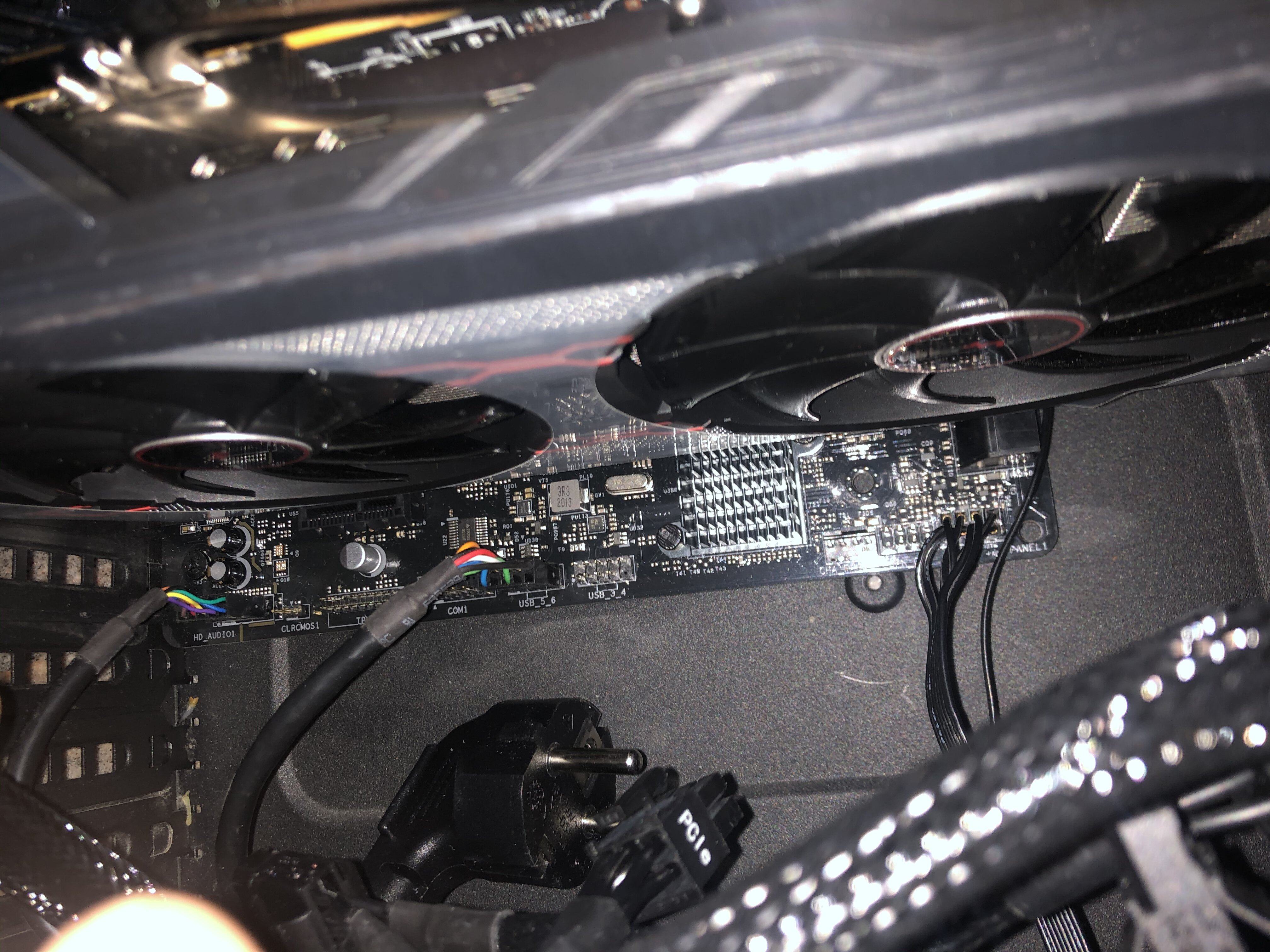

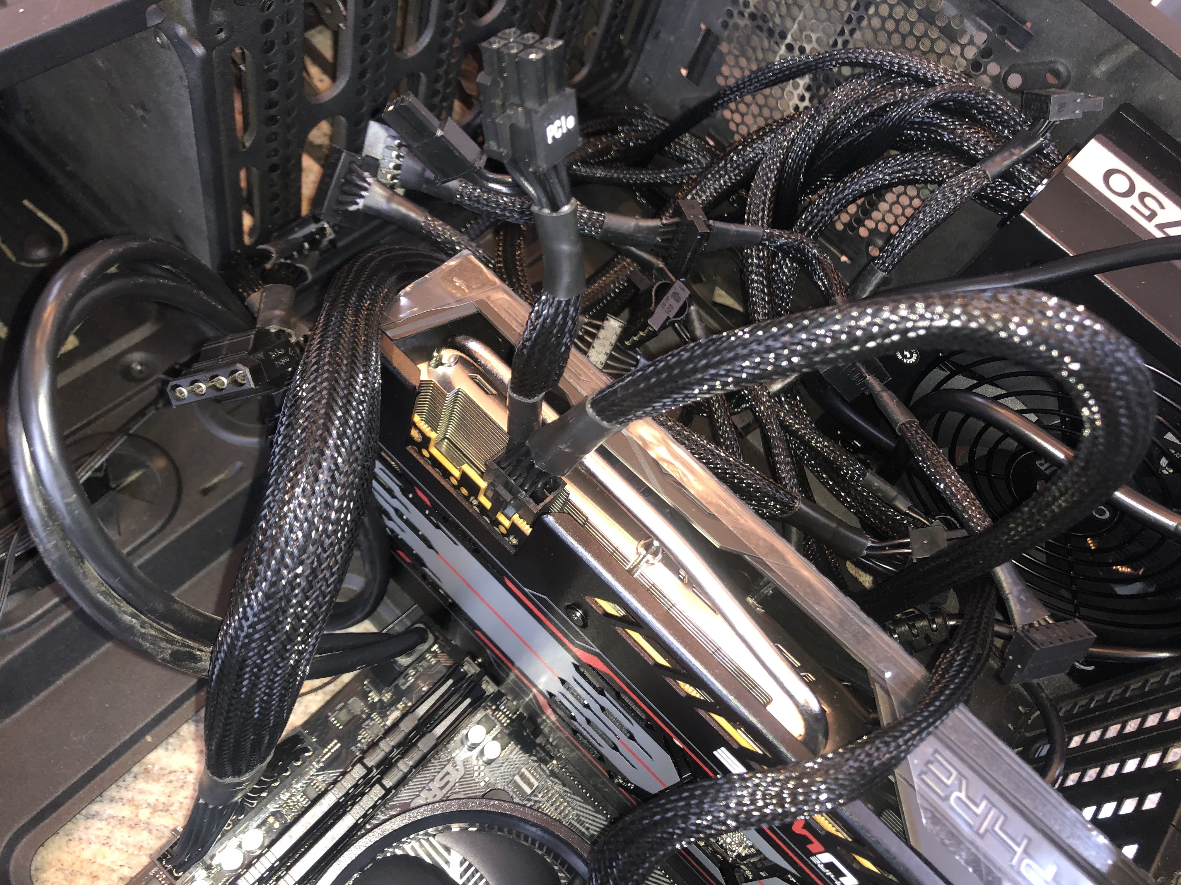

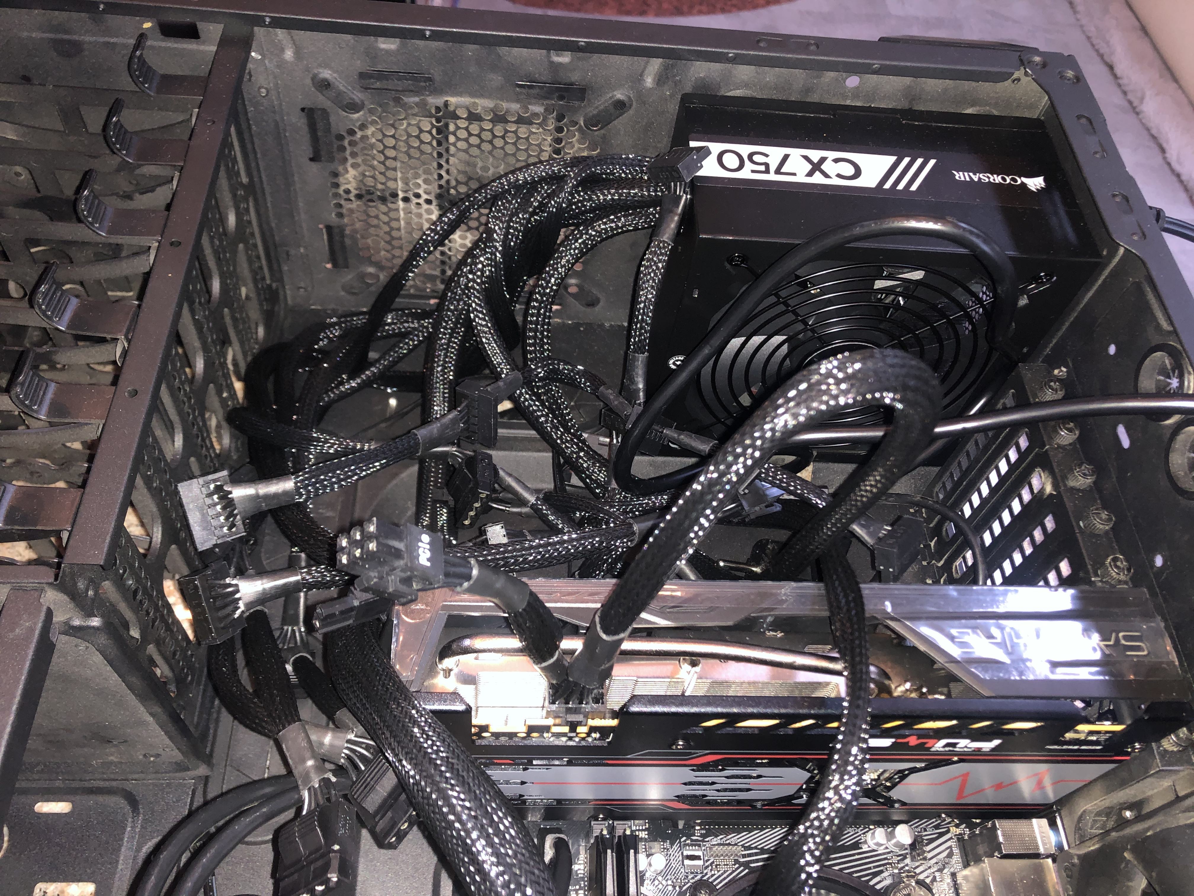

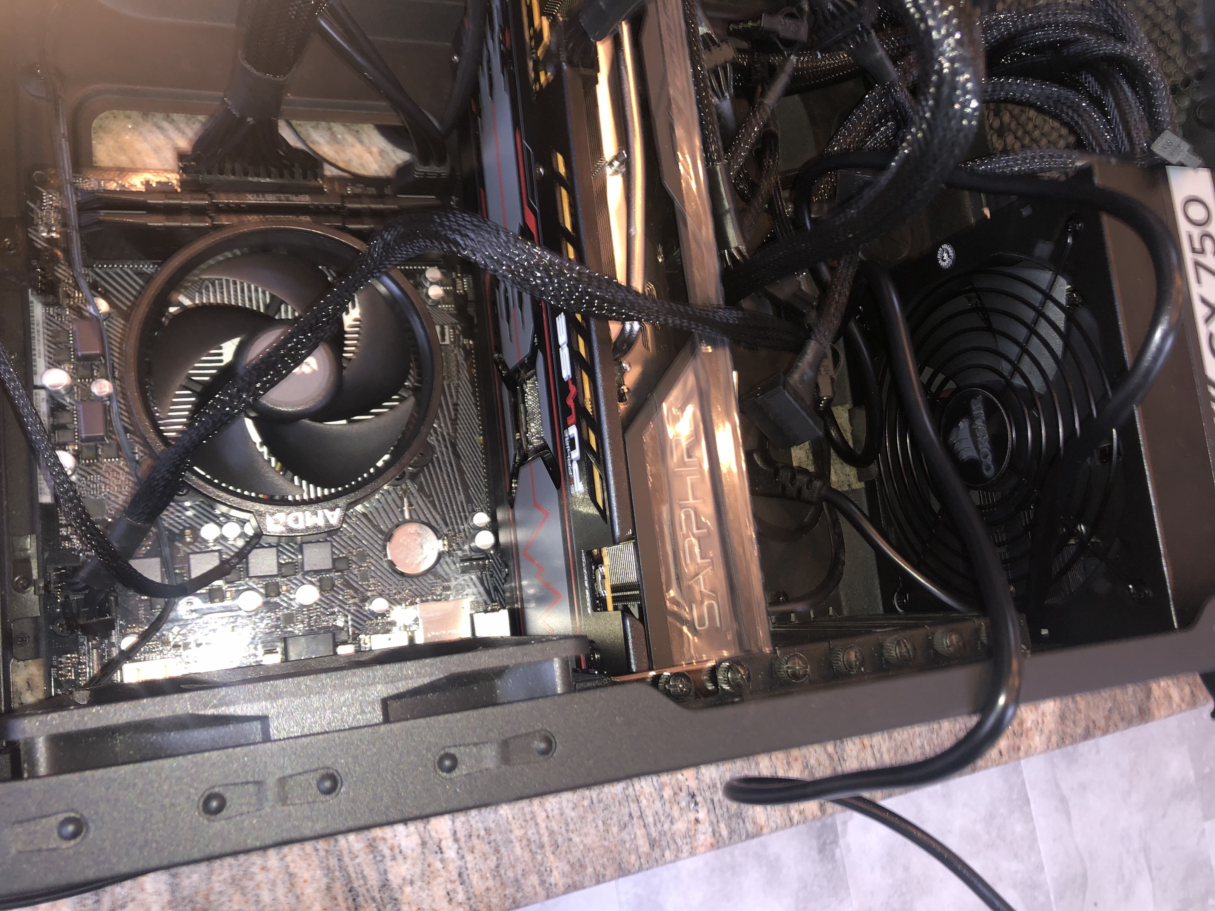

Chaos Pur . o_O sorry schonmal was von Kabelmanagement gehört?
Wurden im Case überhaupt Abstandshalter verbaut ? Sieht irgendwie nicht danach aus,wobei ich mich dann frage wie man das Board rein bekommt.
Wer soll bei dem Kabelsalat feststellen ob das alles korrekt angeschlossen ist?
Ram kann man halt mal einzeln für sich testen und ob die richtig eingerastet sind.
Toller Teppich übrigends...
Hoffe du bist da nicht allzu oft drüber gerobbt bevor du die Elektronik angefasst hast...

Wenn das Gehäuse unter dem Netzteil offen ist und Lüftungsgitter hat gehört das auch andersrum verbaut mit dem Lüfter nach unten

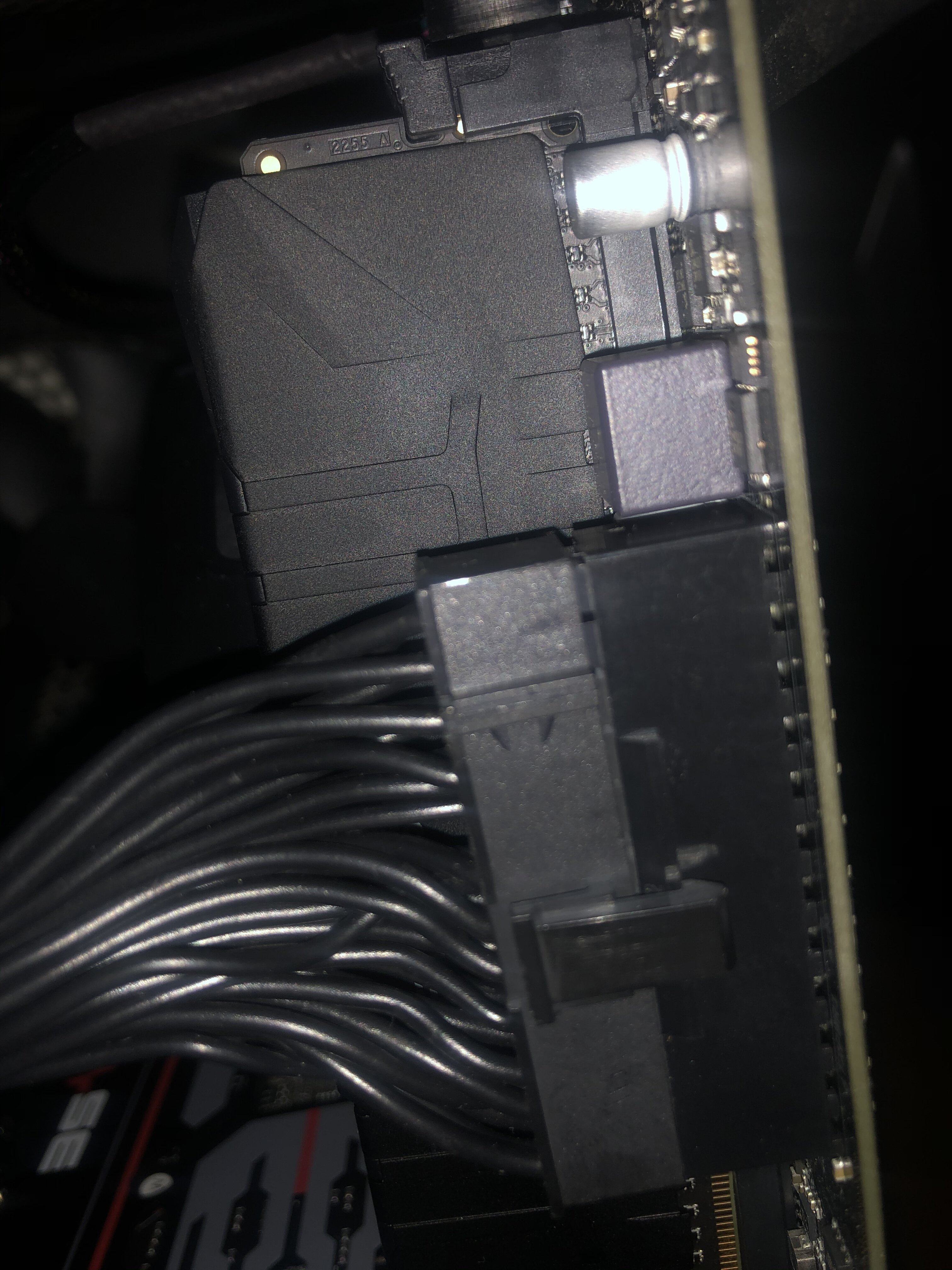

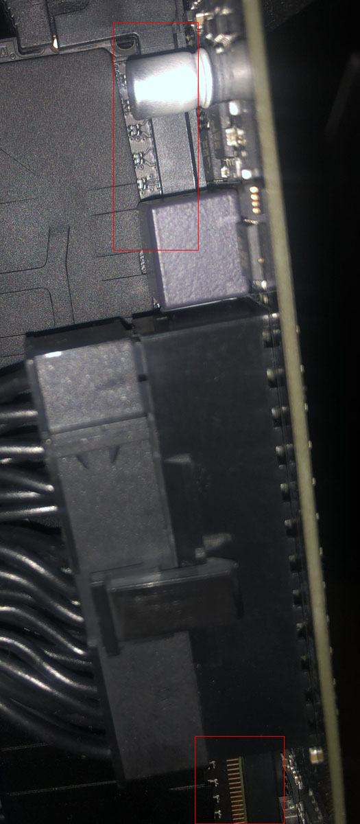

Auf 2 Bildern schaut es so aus als wäre der 24pin ATX Stecker nicht richtig drin.
Das Netzteil hat vorher funktioniert?
Für "gestern zusammengebaut" schaut es aber ziemlich staubig aus.
Also der VGA Anschluss am Mainboard kann nicht funktionieren, da die CPU das nicht unterstützt.
Tatsächlich sieht der 24Pin Anschluss schief aufgesteckt aus.
Wenn unter dem Board keine Abstandshalter sind, dürfte die IO Blende am Case auch nicht mehr passen.
Hast du noch eine alte Graka zum testen? Ansonsten würde es helfen, wenn die Bilder was schärfer und unter besseren Lichtbedingungen gemacht werden.
Würde alle Stromkabel vom Netzteil nochmal abmachen... alle Kabelstränge aus dem Gehäuse hängen lassen.
1. 4+4-Pin ATX12V / EPS12V an den Anschluss oben bei der CPU,
2. 20+4-Pin ATX ans Mainboard und schauen das es einrastet (sieht wirklich schief aus auf den Fotos)
3. 6+2-Pin PCIe an die Grafikkarte
Zum schauen ob der PC lebt musst erstmal keine Festplatte oder SSD dran machen
hier das bild zum ATX

glaube das ist ein pcb für ne 5700 ohne den 2. stecker :d
Ich würde mal einen "nackten" Aufbau machen ,um das mit den Abstandshaltern mal auszuschließen.

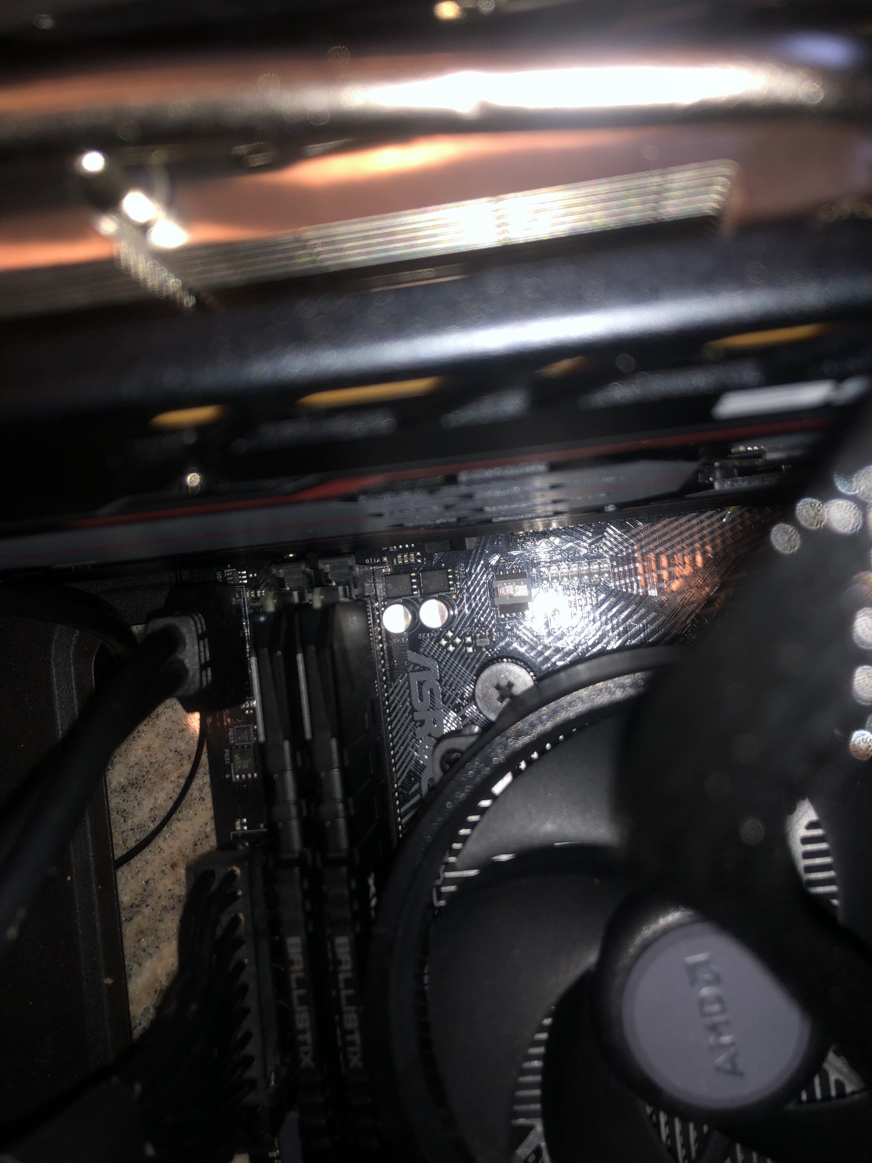

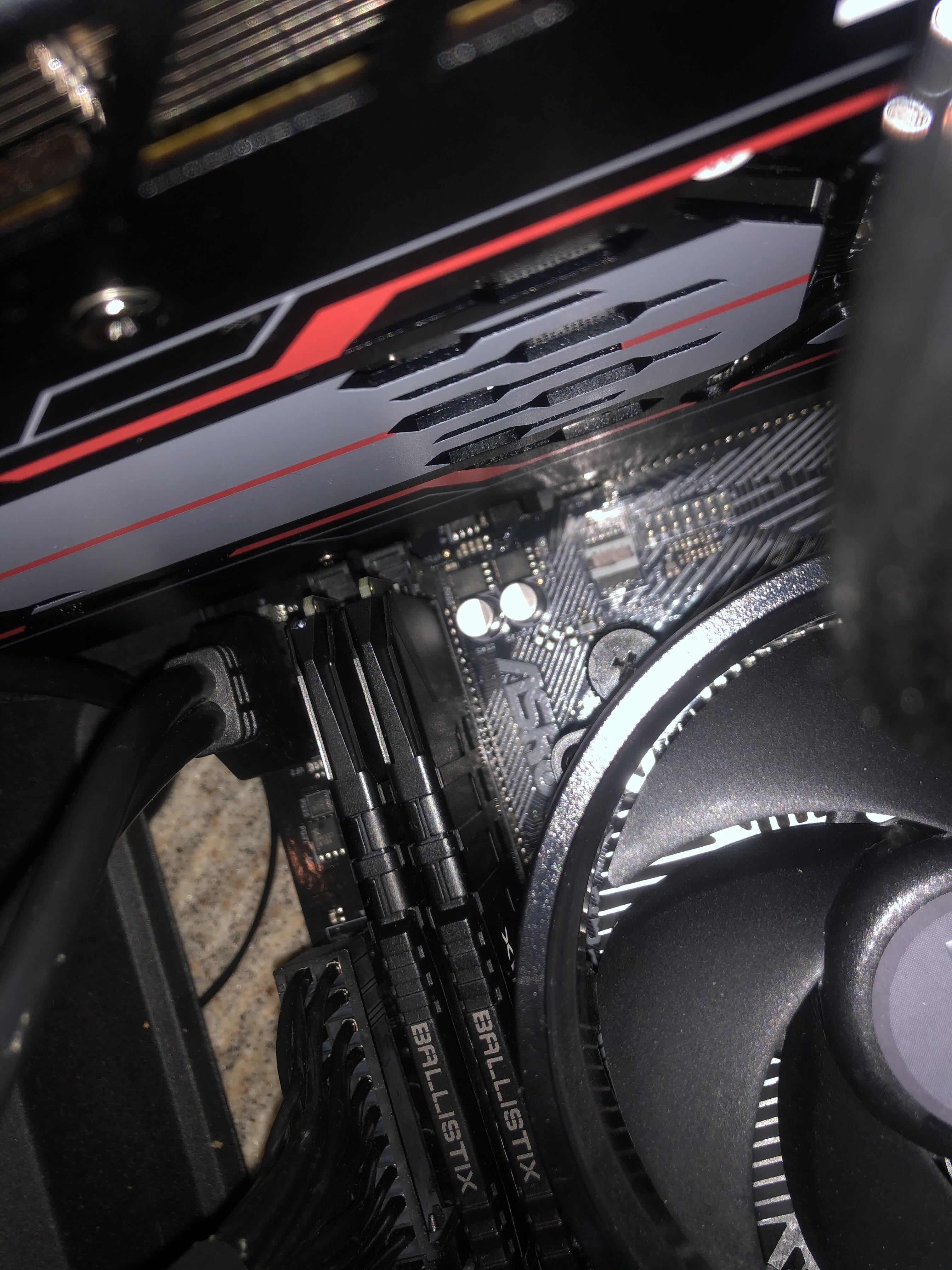

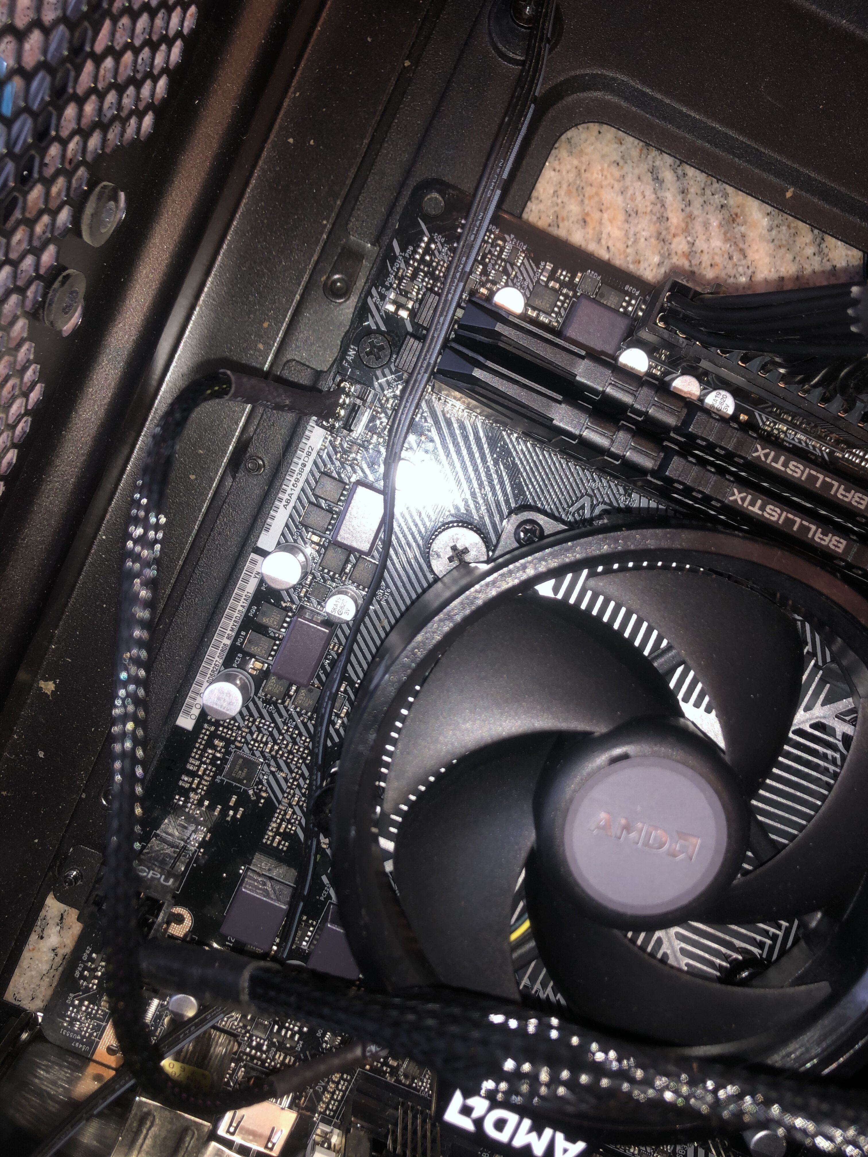

Ist das Mainboard krumm oder sieht das nur so aus? Und guck mal nach dem RAM, der sieht aus als wenn der auf einer Seite nicht richtig eingerastet ist.
Und warum liegt eigentlich ein Schuko Stecker im Gehäuse? :unsure:
Jo der RAM ist definitiv nicht richtig drinn. Man sieht unten ja sogar die Goldkontakte.

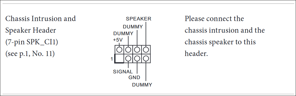

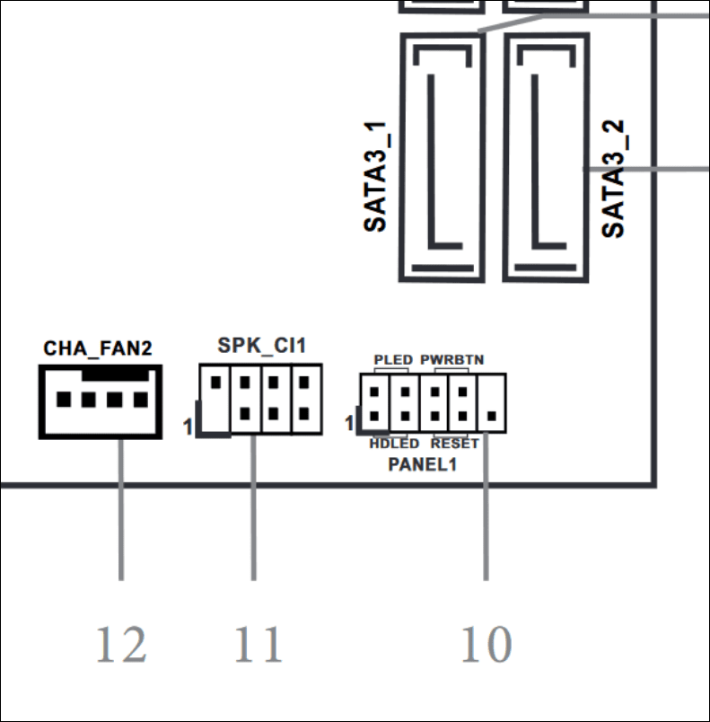

So wie es aussieht ist da ja auch kein Speaker angeschlossen → kein Speaker → kein Piepen
Schau mal in der Mainboardverpackung nach, ob da noch irgendwo ein Speaker ist, oder ob du sonst noch irgendeinen Speaker herumfliegen hast, oder dir einen von einem Freund/Bekannten/Amazon/Ebay/whatever besorgen kannst.
Der Speaker kommt bei dem Board in den Steckplatz "#11", zu sehen auf dem Bild im Anhang.
Wenn ein Speaker angeschlossen ist, sollte das Teil auch piepen und je nachdem , welchen Piepton, kannste dann schonmal im Handbuch den Fehlercode nachschlagen und den Fehler eingrenzen.

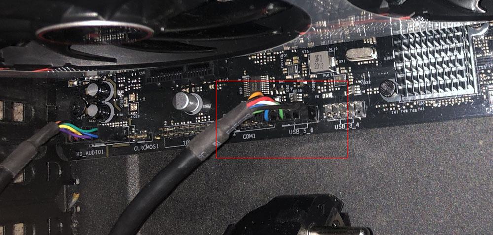

Was steckt da im USB 5_6, das sieht nicht nach einen USB Anschluss aus, der Stecker hat unten nur 2 Kabel drin u. die Kabel Farben passen auch nicht,
außerdem ist dein Ram nicht richtig drin da hast du wohl auf einer Seite die falsche Kerbe erwischt

Abstandshalter sind benutzt worden, oder wurde das MB direkt ins Gehäuse geschraubt?
Sind die Abstandshalter des alten Mainboards (scheint ja ein gebrauchtes Gehäuse zu sein) vorher entfernt worden (Kurzschluss möglich wenn nicht).
