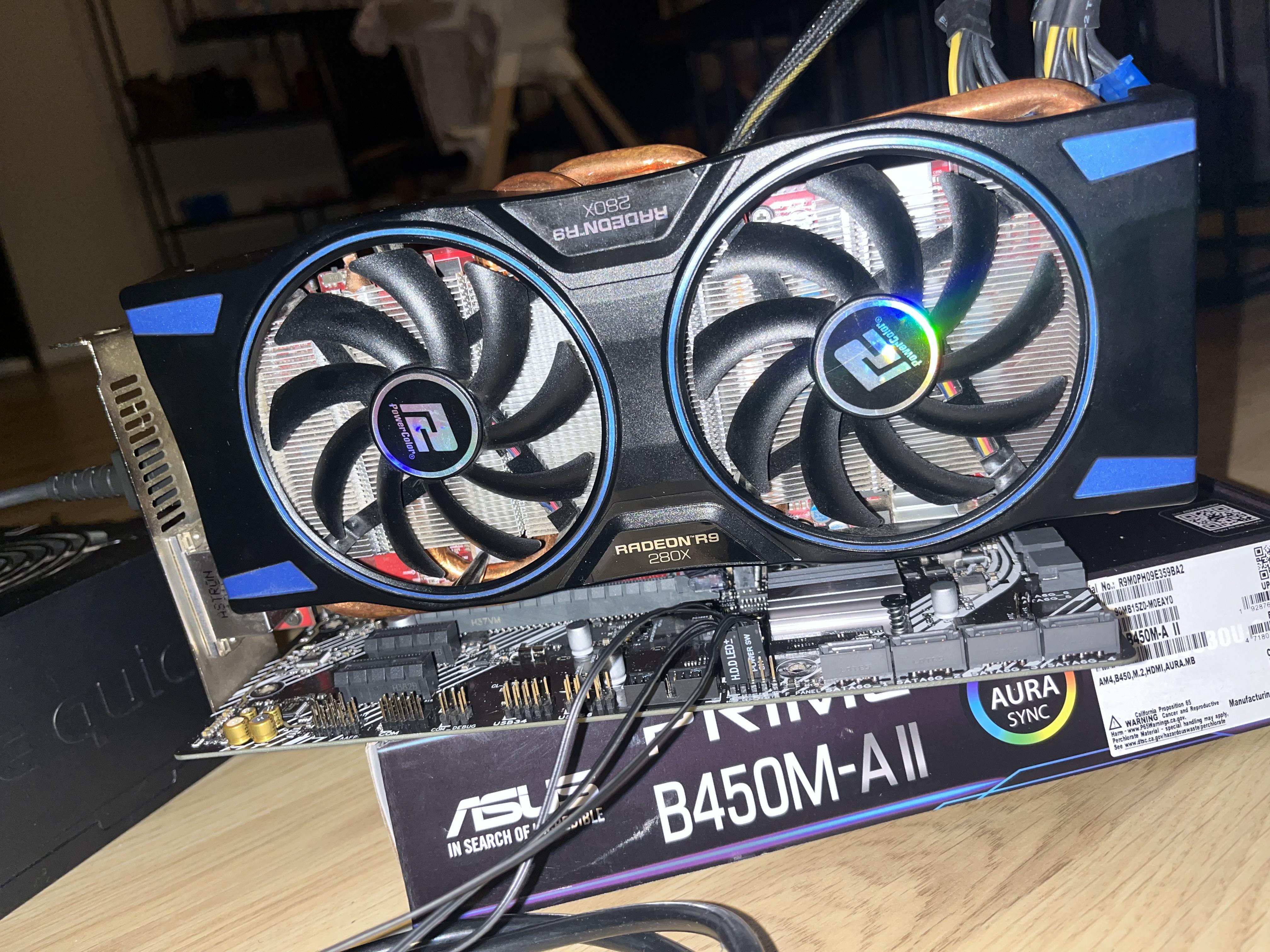

PC selbst zusammen gestellt, kein BIOS und schwarzer Bildschirm
BeginnerXP
Neuling
08.02.2024
2
1. Nenne uns bitte deine aktuelle Hardware:
  • AMD Ryzen 5 1600X
  • Corsair Vengeance LPX DDR 4 2400Mhz 16GB
  • ASUS Prime B450M-A II
  • BE Quiet 450W Netzteil
  • Mars Gaming Gehäuse
  • PowerColor Radeon R9 280X
  • 128GB Intenso Performance SSD

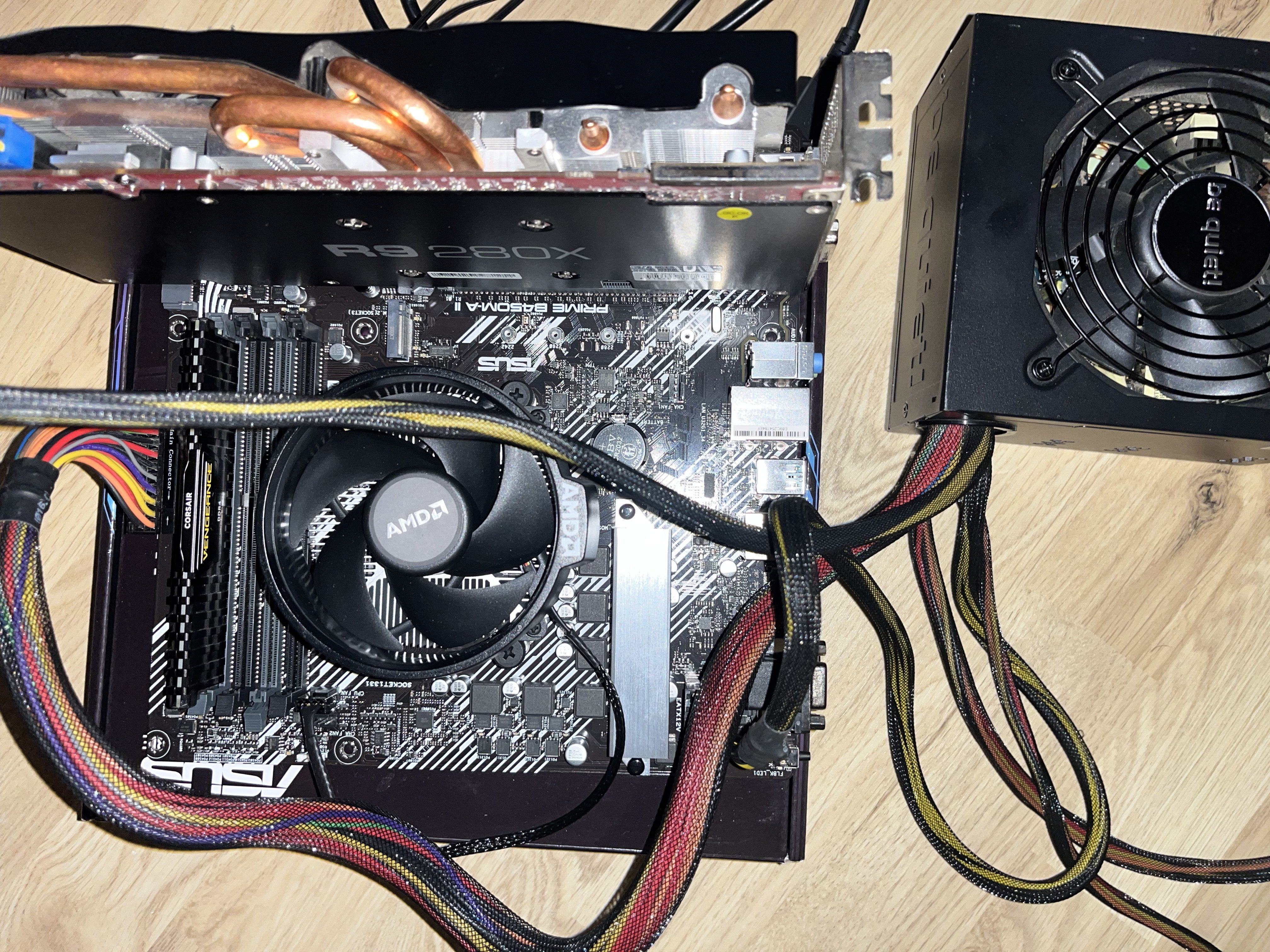

2. Also zum Problem. Habe mir aus ein paar Teilen einen PC zusammengebastelt. Immer wenn ich den PC anschließe bekomme ich nichts außer kein Signal.
Lüfter Laufen, Mainbord leuchtet und es wirkt alles „normal“.

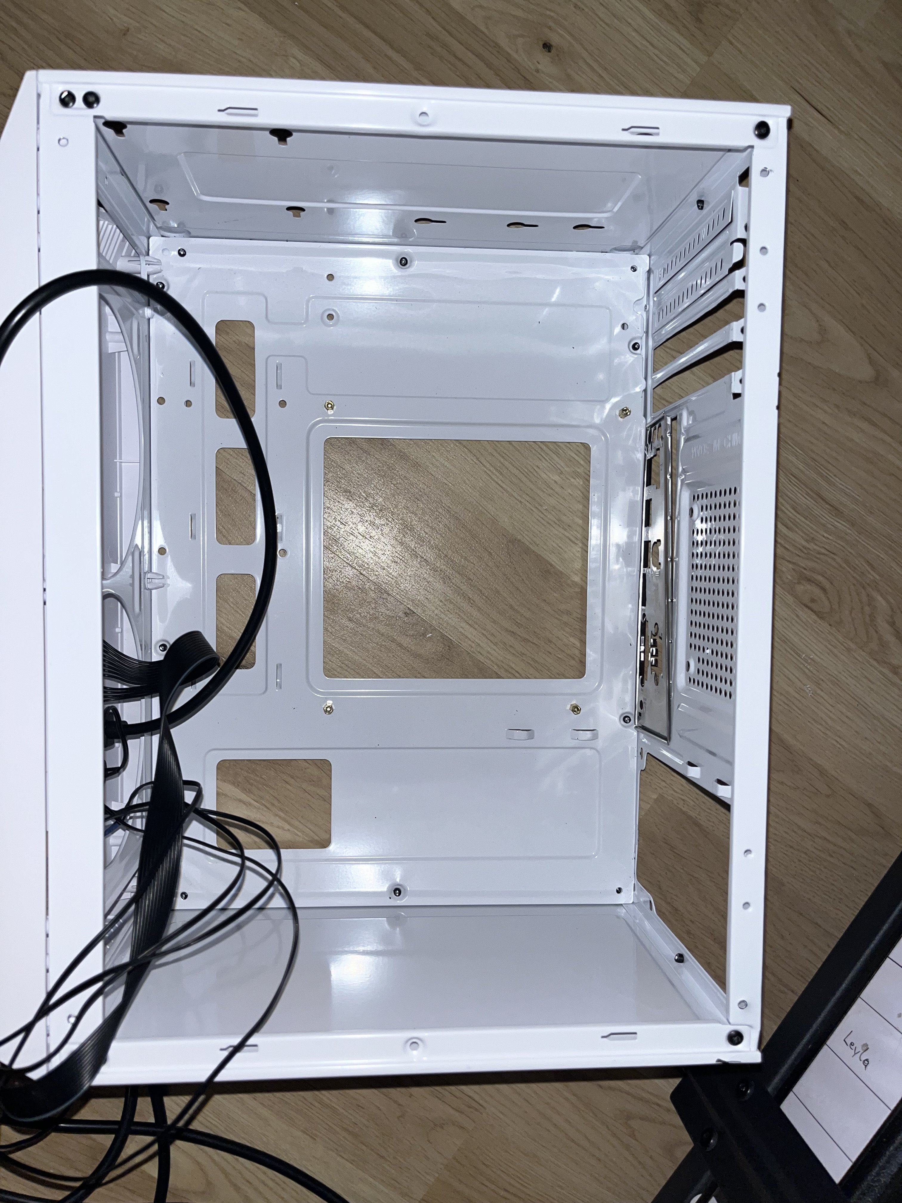

3. Bis Dato habe ich den PC einmal komplett verkabelt und im Gehäuse gehabt. Da trat das Problem zum ersten Mal auf.
-Im PC habe ich dann die Abstandshalter geprüft. Alle waren i.O. und keiner Fehlplatziert.

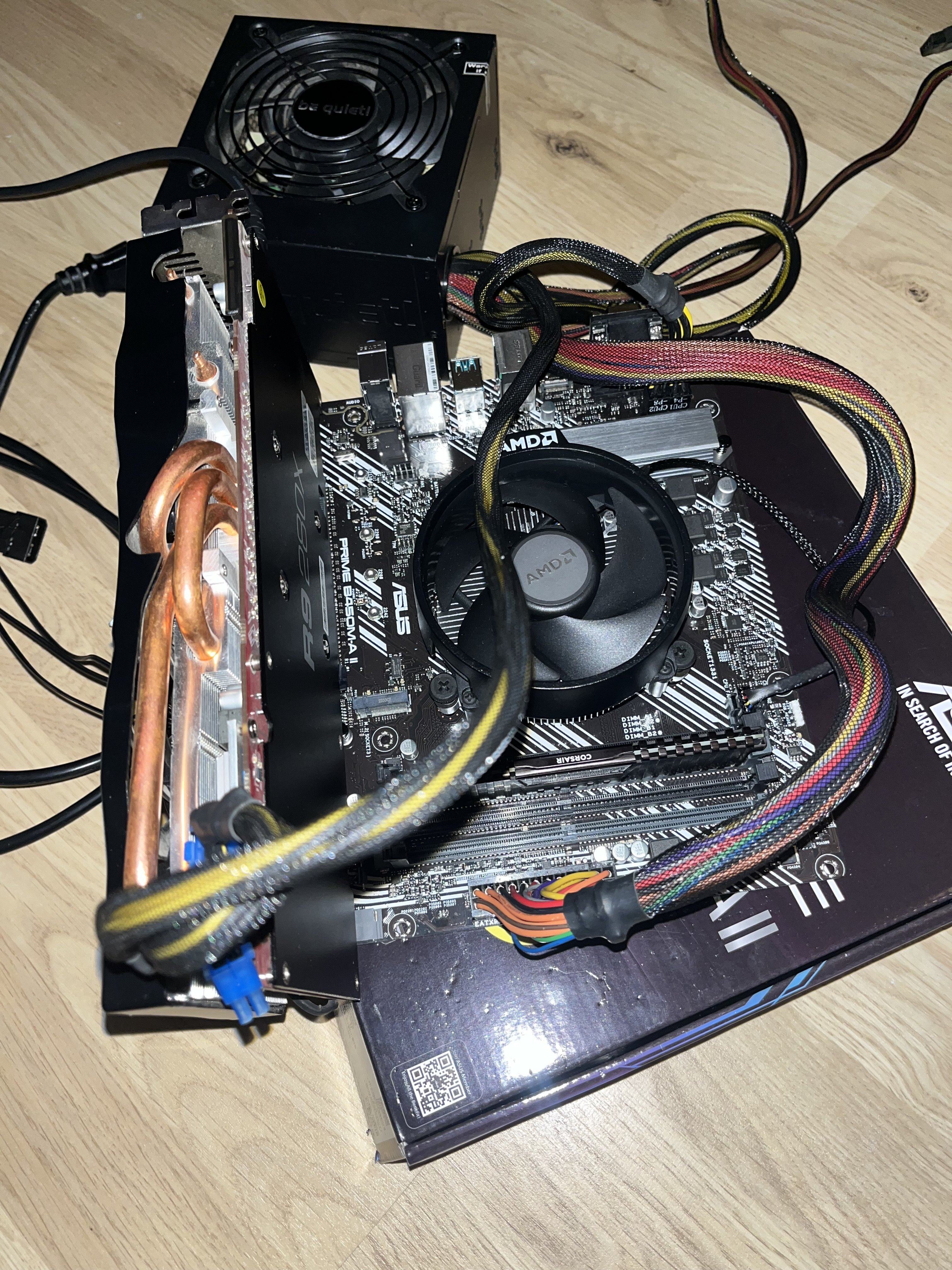

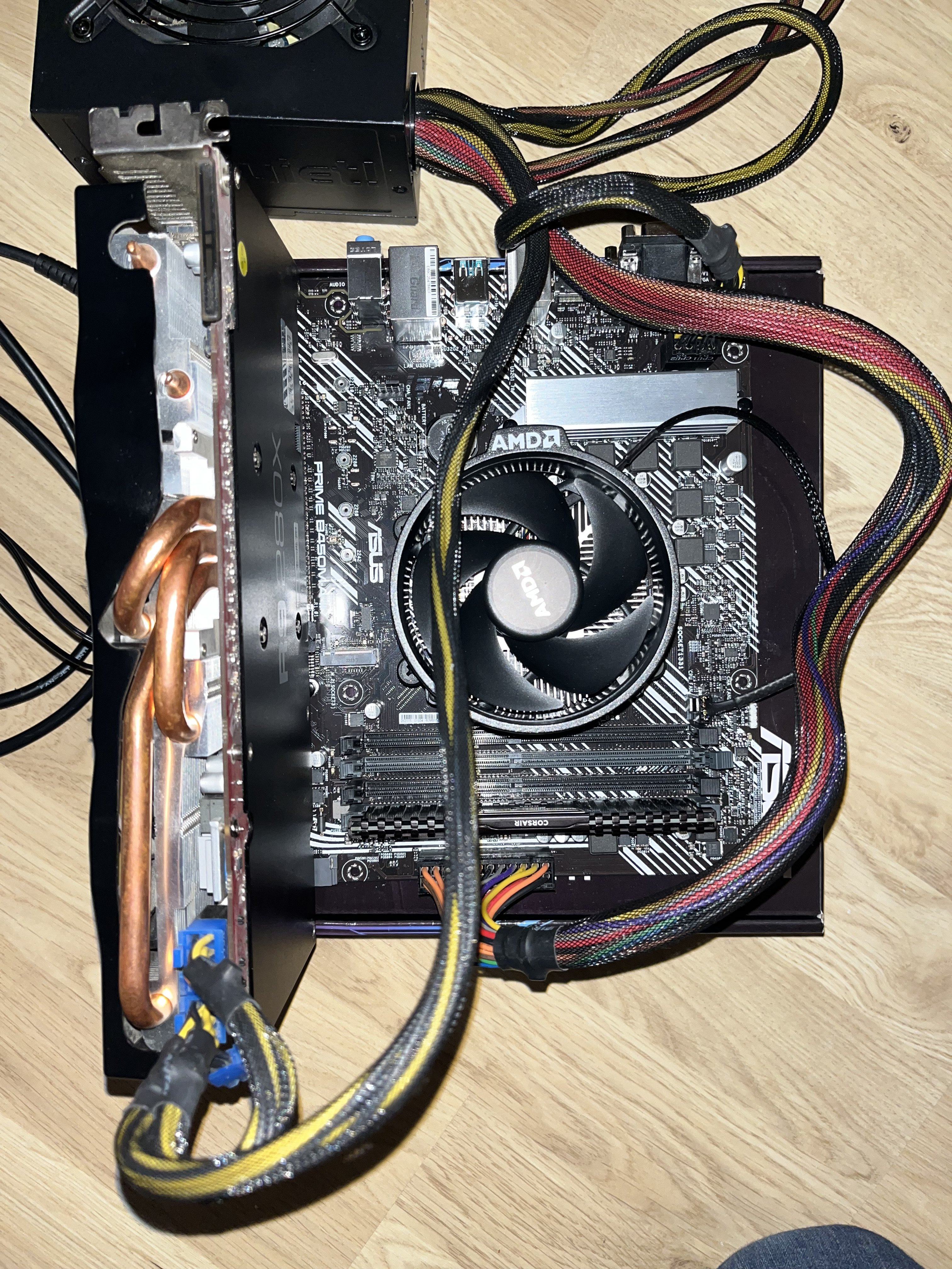

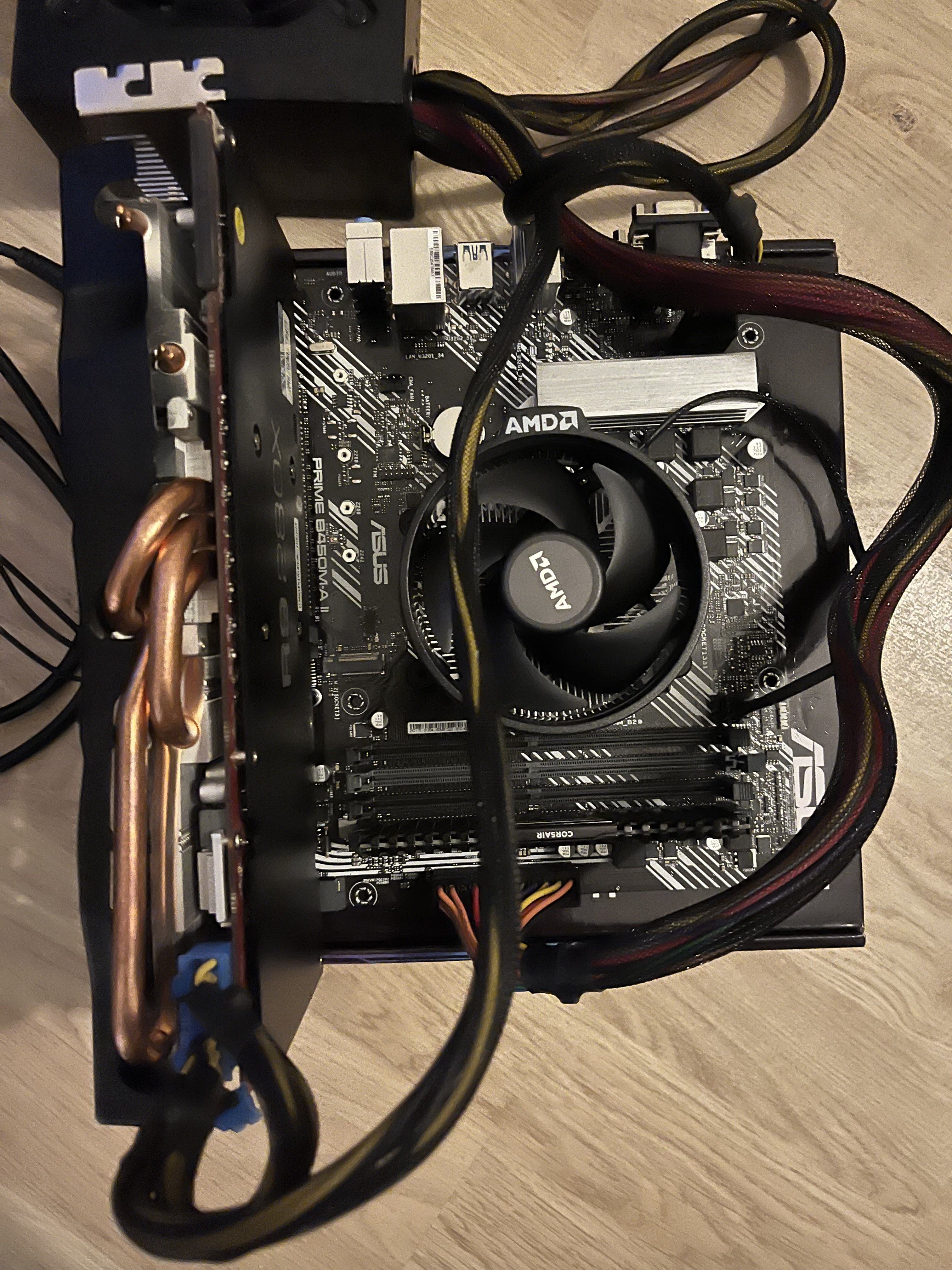

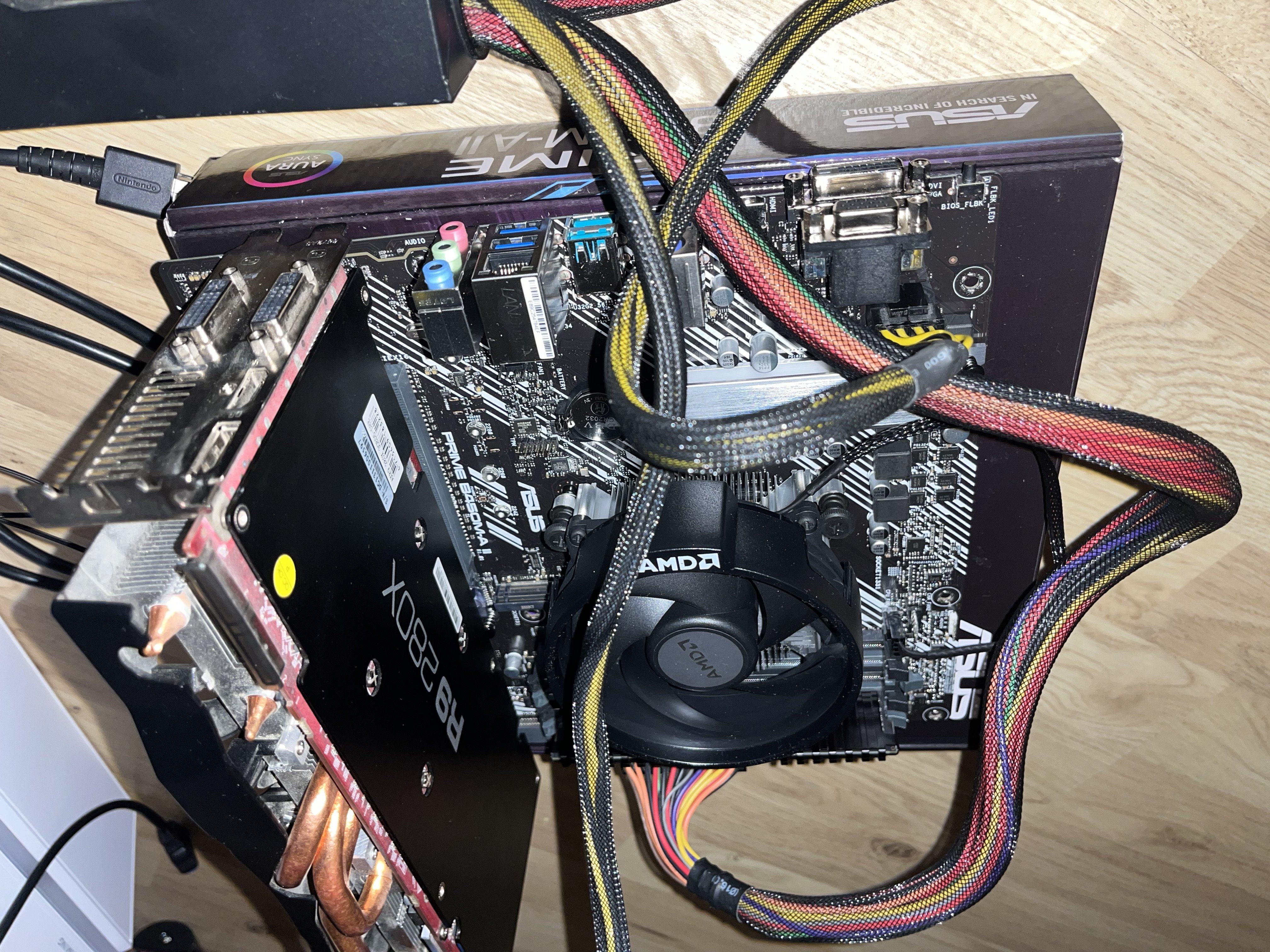

-Dann im Open Build probiert.
-Alles bis auf CPU, CPU Lüfter, Stromversorgung, Grafikkarte und Rams entfernt.
-Rams herausgenommen und wieder eingesetzt.
-Beide Rams einzeln getestet auf dem Mainboard.
-Alle RAM Slots mit beiden Rams ausprobiert.
- Grafikkarte mit ner RX560 ersetzt. Gleiches Ergebnis.
-Steckverbindungen geprüft.
-Monitor gewechselt und am Fernseher probiert.
-Richtiges Eingangssignal an den Monitoren überprüft.
-HDMI Kabel gewechselt.
-Nullmethode wegen AMD nicht möglich.
-BIOS Reset Jumper und Batterie.
-BIOS Update erfolgreich durchgeführt.
Ich bekomme einfach kein Signal. Hab es bei beiden Grafikkarten mit dem HDMI Port versucht.
Könnte es vielleicht daran liegen?
Brauchen die einen Graka Treiber um den HDMI Port nutzen zu können?
Das MB ist neu also könnte ich das schon fast ausschließen.
Die anderen Teile sind gebraucht gekauft.
Vielen lieben Dank im Vorraus :)

Besorg dir einen Beeper und schau was das Board dir sagt.
Nullmethode und erstmal sicherstellen dass die Kiste rennt, auch wenn du nix siehst.
