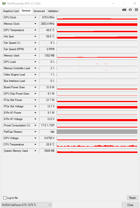

Habe jetzt den Rechner neu gestartet also der läuft jetzt seit 3 min ca die Temperatur vom GPU Steigt langsam an aktuell ist sie bei 41.5 Grad und Hot Spot bei 50 grad. Ich warte 5 min und schaue dann mal nach ( also im ruhe Modus habe nur die Website auf).
Nach 5 min schaut es wie folgt aus
Jetzt starte ich mal TFT hierbei läuft es ja ohne Probleme 1 Runde dauert in der Regel 20-40 min.
