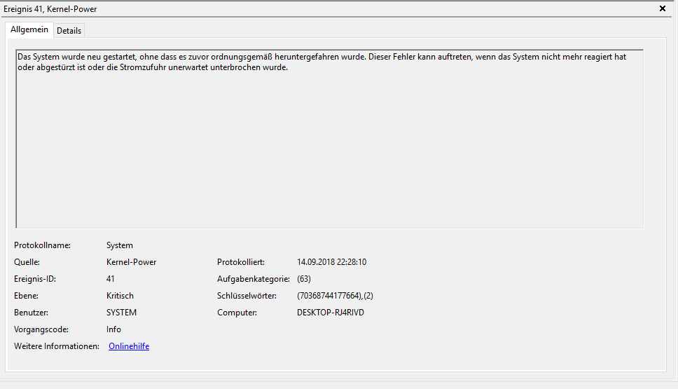

seit 4 Wochen ca. stürzt mein gerade mal 2 Monat alter Pc ab und startet danach wieder neu, undzwar passiert es ganz willkürlich und unregelmäßig. Mal läuft er ein paar Tage gut mal nicht. Ob ich spiele oder den Pc gerade gestartet habe! Aber in letzter Zeit scheint sich, dass ganze zu häufen.

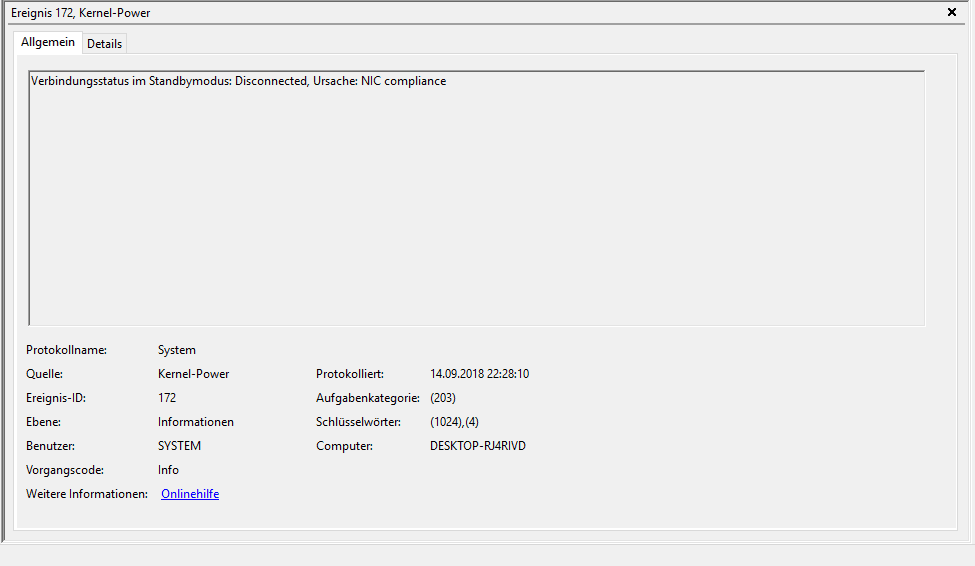

In der Ereignisanzeige kommt immer die gleiche Fehlermeldung, mit den gleichen Informationen vorher und nachher (siehe Anhänge).

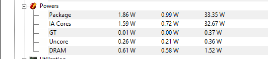

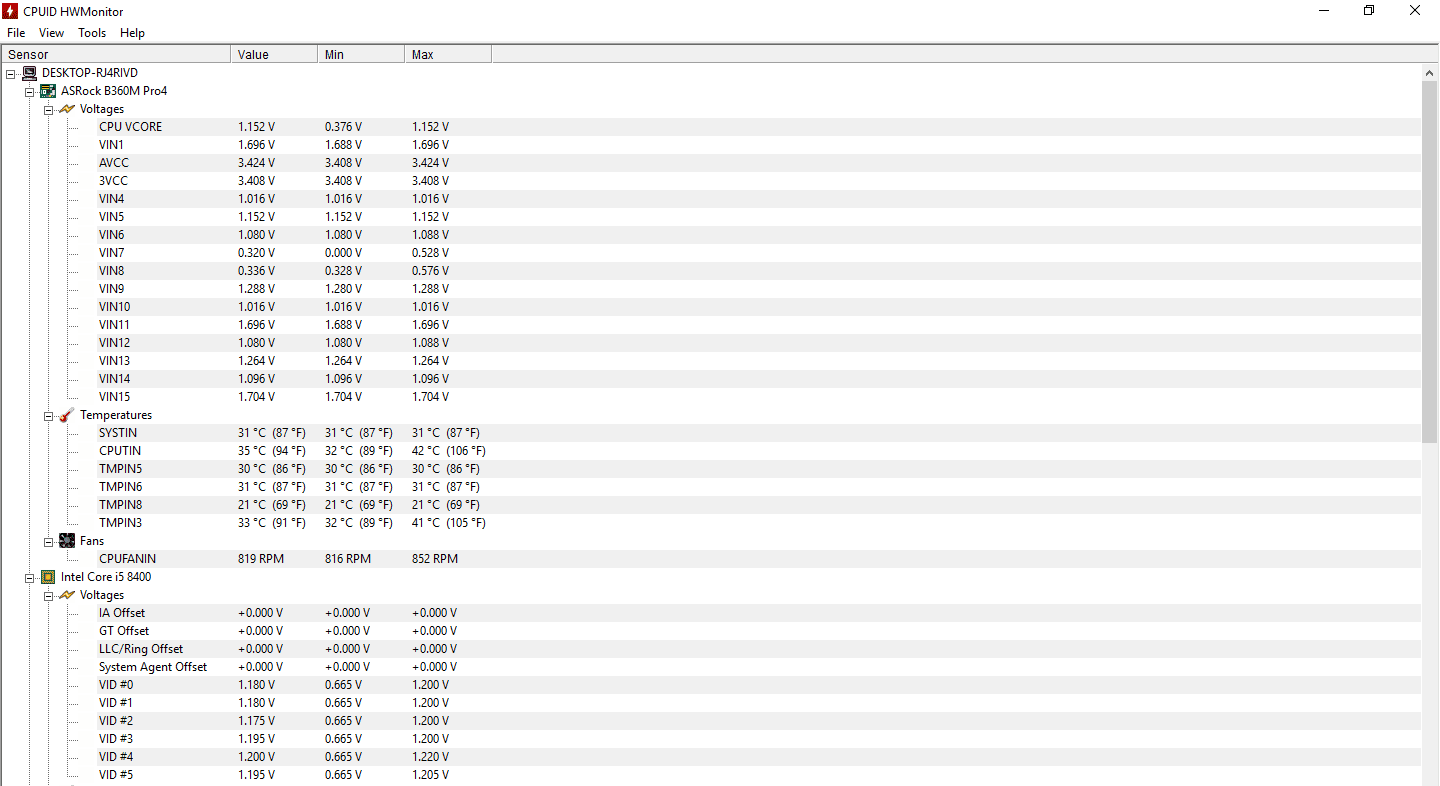

Habe noch die Spannungen hochgeladen, kenne mich damit leider nicht aus, vielleicht erkennt jemand von euch ja etwas.
