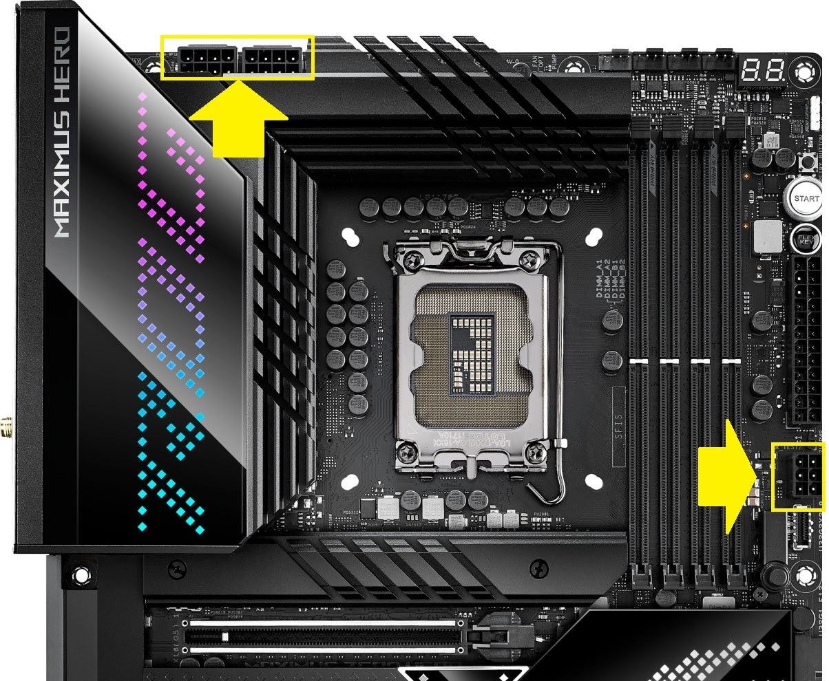

Hast du beide 8 pin CPU ATX Stecker oben links auf dem Mainboard eingesteckt, und den zusätzlichen 6 Pin PCIe Stecker unter dem 24 pin ATX eingesteckt (Bild unten)?

Dann würde ich nochmal alle Stecker vom Netzteil prüfen (Grafikkarte 6+2 Pin PCIe, am Mainboard oben links 8 Pin und zusätzlichen 8Pin CPU ATX, 24 Pin ATX, Modulare Stecker direkt am Netzteil), häufig ist es so das die Stecker nicht bis zum Anschlag eingesteckt sind.
Auch die 2 Pin Stecker vom 6+2 Pin PCIe Stromstecker der Grafikkarte sollten bis zum Anschlag eingesteckt und eingerastet sein.
CableMods oder Riser Kabel können Probleme verursachen, die Grafikkarte in den oberen PCIe x16 Slot stecken, das CableMod entfernen und nur die Original Netzteil Kabel verwenden.
So wie auf den Bildern unten sollte das bei dir nicht aussehen, die Stecker sind nur halb eingesteckt und nicht eingerastet.

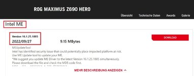

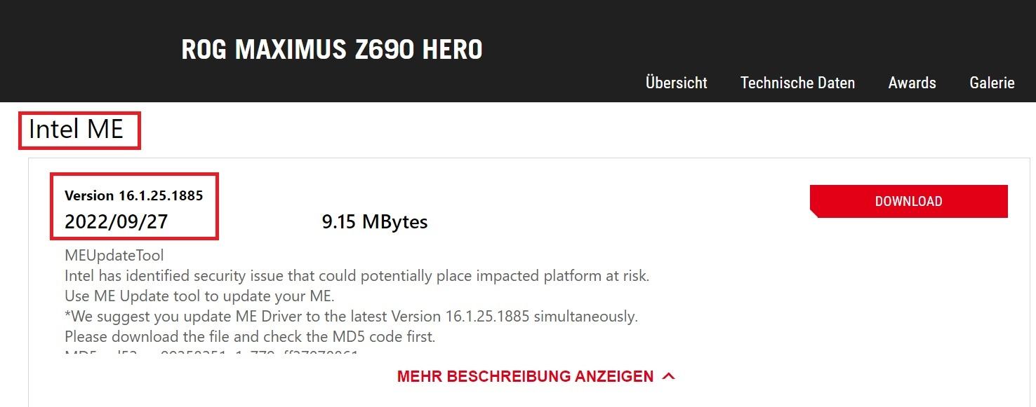

Die Firmware der Intel Management Engine updaten (Version 16.1.25.1885).
Ich habe die Stecker gerade alle nochmal überprüft - das passt alles, da ist nichts locker oder vergessen. Und Riser Kabel / Mods habe ich auch nicht im PIC.
Bzgl. der Intel Management Engine - die hatte ich gestern schon eingespielt, das ist es leider auch nicht :(

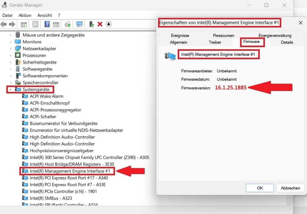

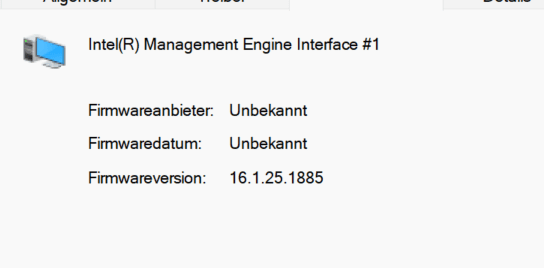

Das Firmware update ist bei Firmware zu finden, nicht bei Intel Management Engine Treiber, das ist nicht das gleiche.
Im Windows Geräte-Manager sollte die Firmware Version16.1.25.1885 angezeigt werden, bei der Intel Management Engine->Eigenschaften-> Firmware, Beispiel Bild unten.
Jup

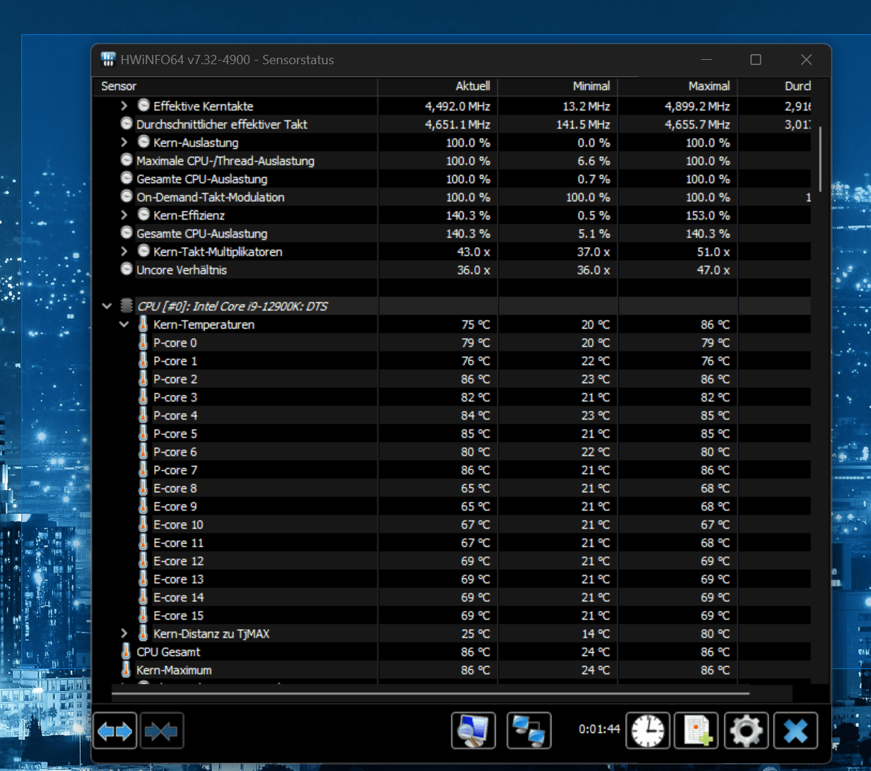

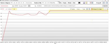

Ich hab mal HWInfo während eines Crashes mitloggen lassen falls das weiterhilft.
Soll ich bestimmte Werte davon als Chart hier einfügen?
  • cpu_troubleshooting.zip
Deine CPU drosselt andauernd, weil die 100 Grad erreicht werden bei 228 Watt CPU Leistung, die NZXT Kraken Z73 ist anscheinend nicht in der Lage die 12900K CPU zu kühlen.
So wie hier im Thread, da hilft auch kein Frame oder eine andere Backplate die X73 ist einfach keine gute AIO.
Meine Intel i7 9700K CPU wird vom Noctua NH-D15 bei 236 Watt CPU Leistung bei ca. 90 Grad CPU Temperatur gehalten.

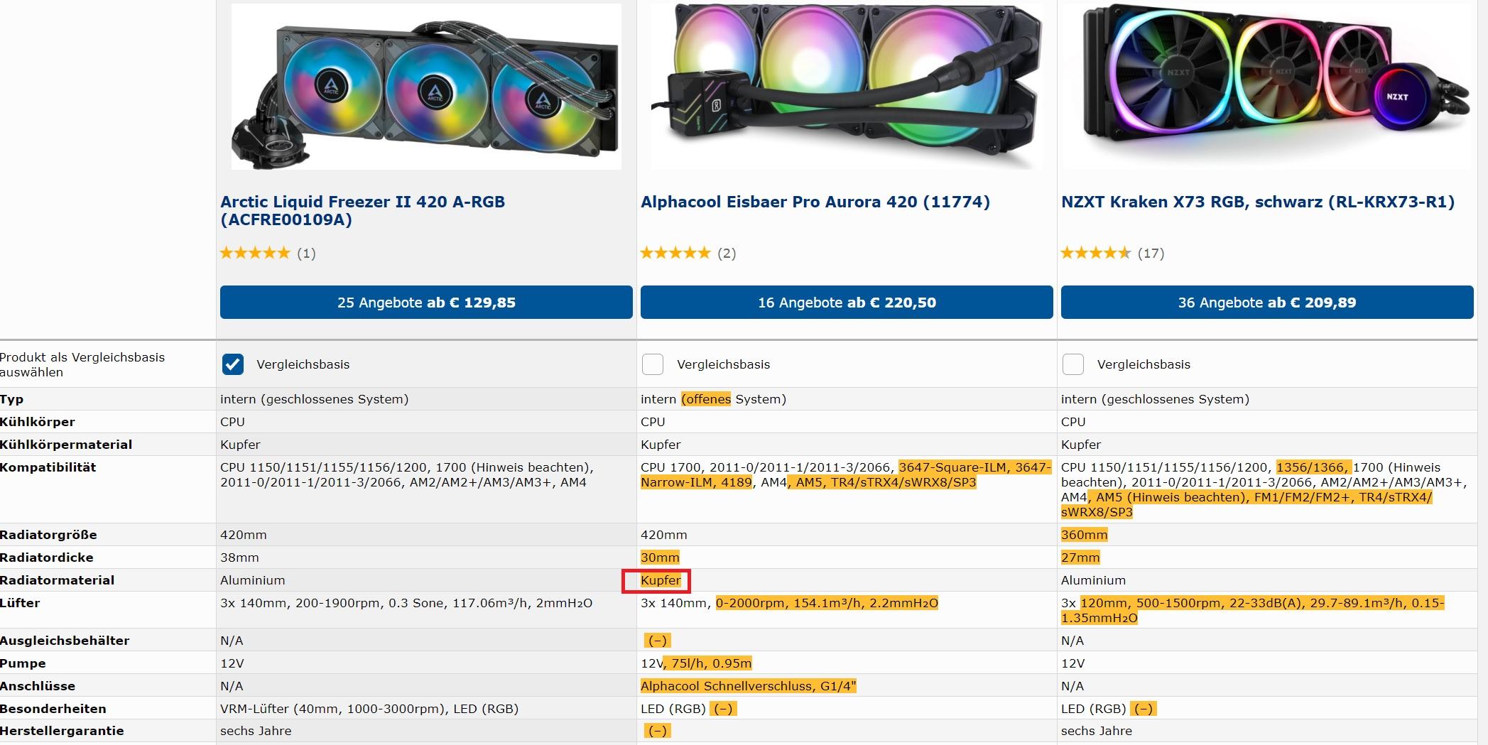

Wenn du den Thread gelesen hättest mit der X73 und dem gleichen Problem, würdest du erkennen das das nichts bringt.

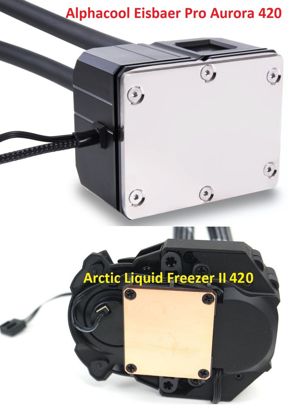

AIO in z.B. Arctic Liquid Freezer II 420 A-RGB oder Alphacool Eisbaer Pro Aurora 420 (mit Kupfer Radiator) tauschen, und das Problem sollte beseitigt sein.

Hier ist der AIO Artikel von IgorsLab interessant:
Seit wann sind AIOs so teuer geworden? o_O
130 Euro für die Arctic Liquid Freezer II 420 A-RGB mit sechs Jahren Garantie ist doch nicht teuer, die Alphacool Eisbaer Pro Aurora 420 mit Kupfer Radiator kostet nur 10 Euro mehr als die erheblich schlechtere NZXT Kraken X73 RGB 360 AIO.

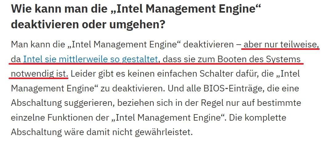

Da gibt es Diskussionen ohne ende drüber, im Endeffekt kann man die Intel Management Engine nicht einfach deaktivieren.
Doch wenn nicht im Bios dann einfach den Treiber im Geräte-Manager, benutze einfach LatencyMon dann weisst du das es so funktioniert, kein Shit mehr auf der CPU also erfolgreich deaktiviert.
Gruss
Doch wenn nicht im Bios dann einfach den Treiber im Geräte-Manager...

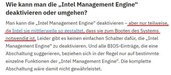

Eine vollständige Abschaltung der Intel Management Engine ist das nicht, das funktioniert auch nicht, weil das Mainboard mit vollständig deaktivierter Intel ME nicht bootet.
Du willst doch hier nicht schon wieder eine Diskussion starten, die schon längst verloren ist?
Die zwei Links unten erklären dir warum.

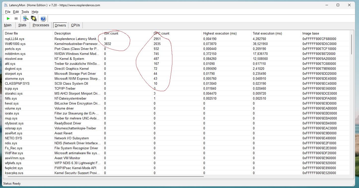

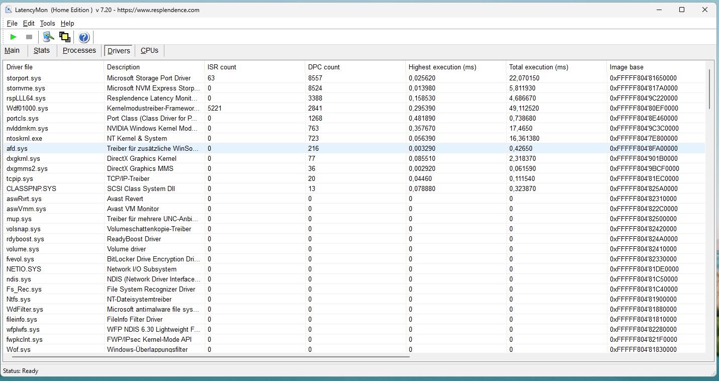

DPC, ISR Count, wenn der Krempel im Geräte-Manager aktiviert ist oder noch schlimmer der Krempel so installiert ist das es noch 1 bis 2 oder gar mehr Dienste dazu gibt und das die ganze Zeit ständig eindeutig CPU-Ressourcen schluckt das willst du nicht.
Also fang du erst garnicht an, das ist schon seit etlichen Jahren so, seit Sockel 775 wenn nicht sogar noch früher...
Es wird aber das Problem bezüglich Cinebench nicht lösen, das ist mehr ein Temp-Problem offenbar
Gruss
So nebenbei MS-AHCI vs. AMD (chipset zu Windows 7 vom B450-A Pro)
Kann man auch händisch machen, weil die Setups so mega sind
Ist im Vergleich ähnlich, jetz hab ich auch wieder weniger Shit auf der CPU
Edit:
der IMEI-Kram verschwindet dann halt einfach, anstelle das sich etwas "verschiebt"
Gruss Dennis
