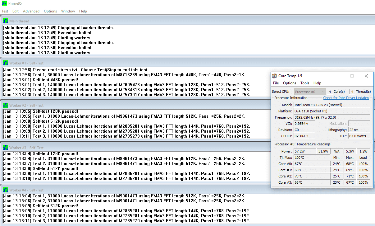

+ Bei der Problemsuche Prime95(ca 20 min) laufen lassen. Während dem Stresstest keine Probleme, CPU(Volllast) max 70°, keine Fehler o.Ä. Ich beende den Test und der PC friert ein.

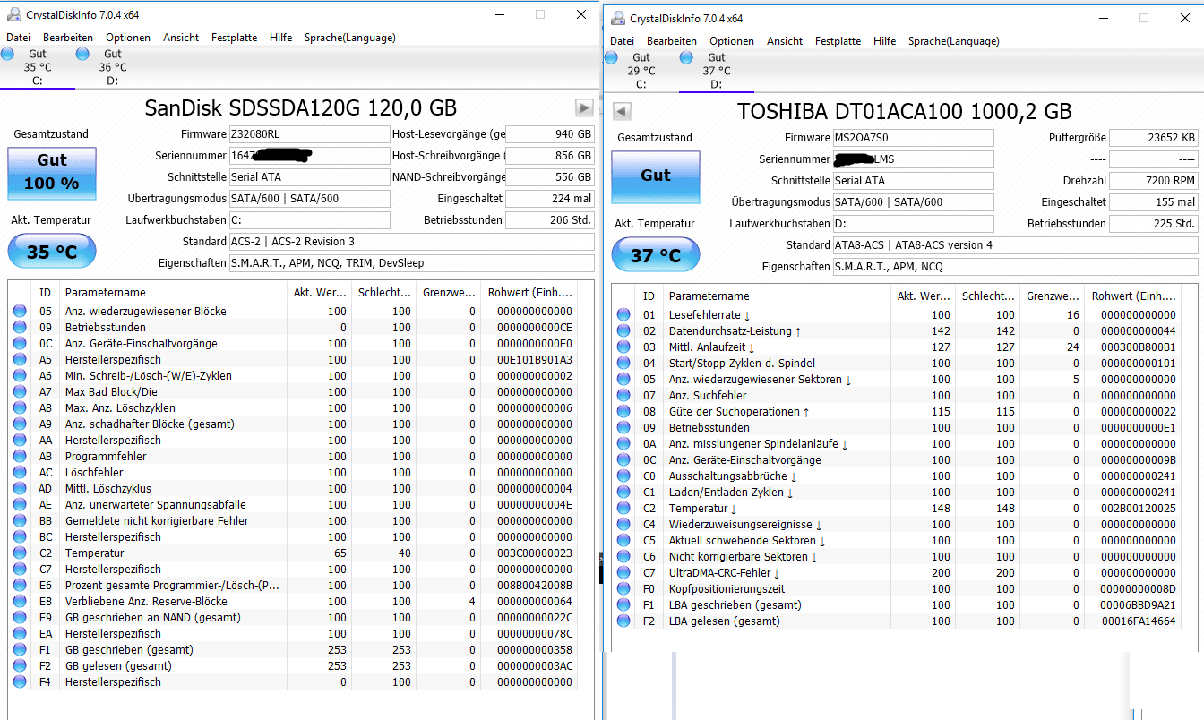

1. Zieh mal bitte CrystalDiskInfo drauf um mal den Status der Festplatten aus zu lesen
2. Memtest86+ 5-10 Durchgänge laufen lassen.
3. Prime95 um den CPU zu testen. Hierbei mit Coretemp die Temperatur des CPUs überwachen.

1.Crystaldisk sieht folgendermaßen aus:

3/4. Temps sind kein Problem, Bin sowohl bei CPU, also auch GPU nie über 70°C gekommen. (mit Prime/Furmark/OTTD und beim Zocken getestet)
Bei Prime95+ dem DiRT3 Benchmark hatte ich allerdigs das merkwürdige, dass er mir mal nach Beenden des Tests abgestürzt ist. Vermute als er die Testergebnisse in die .txt Datei schreiben wollte.

Grad Prime95 am laufen
