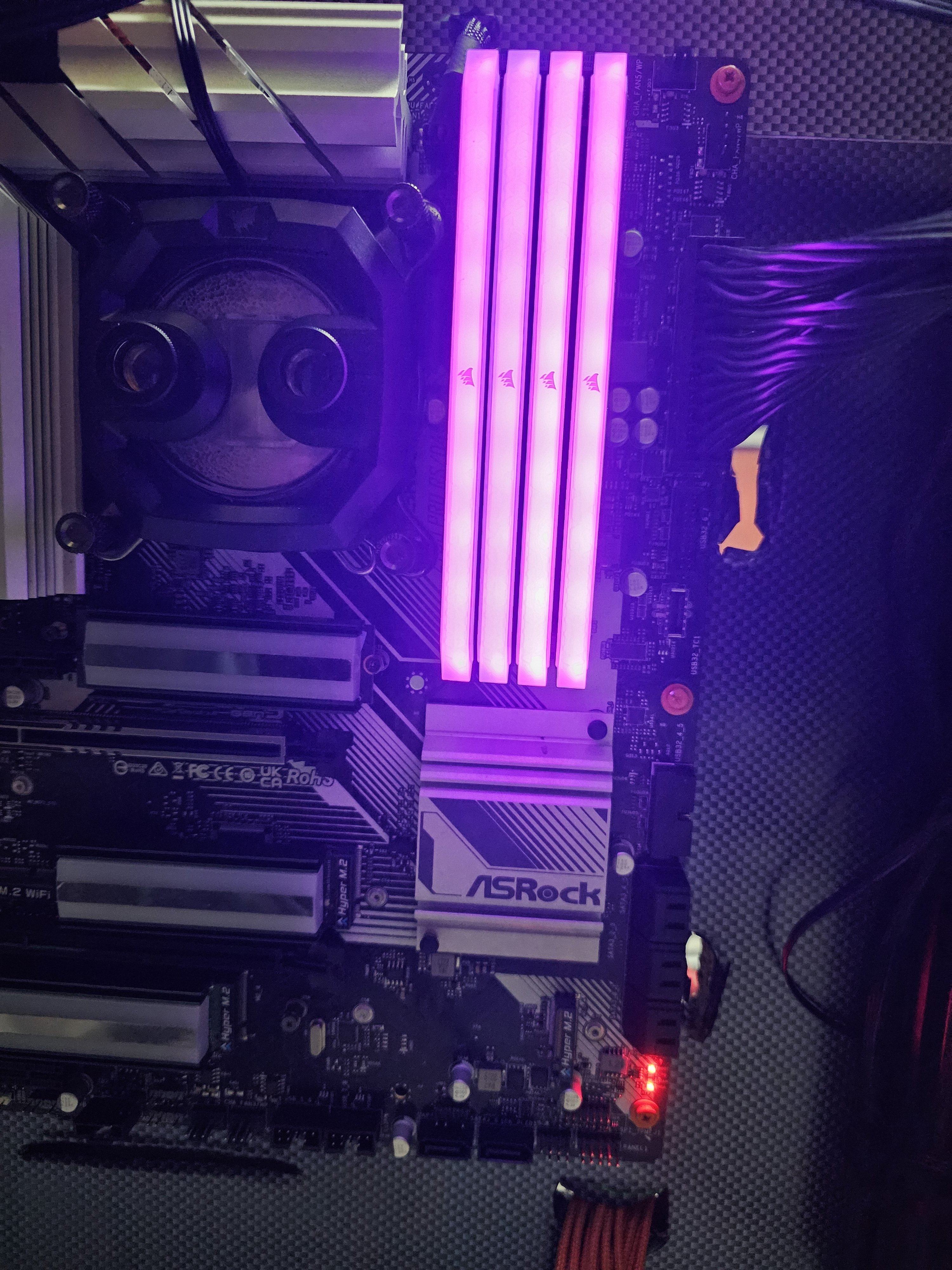

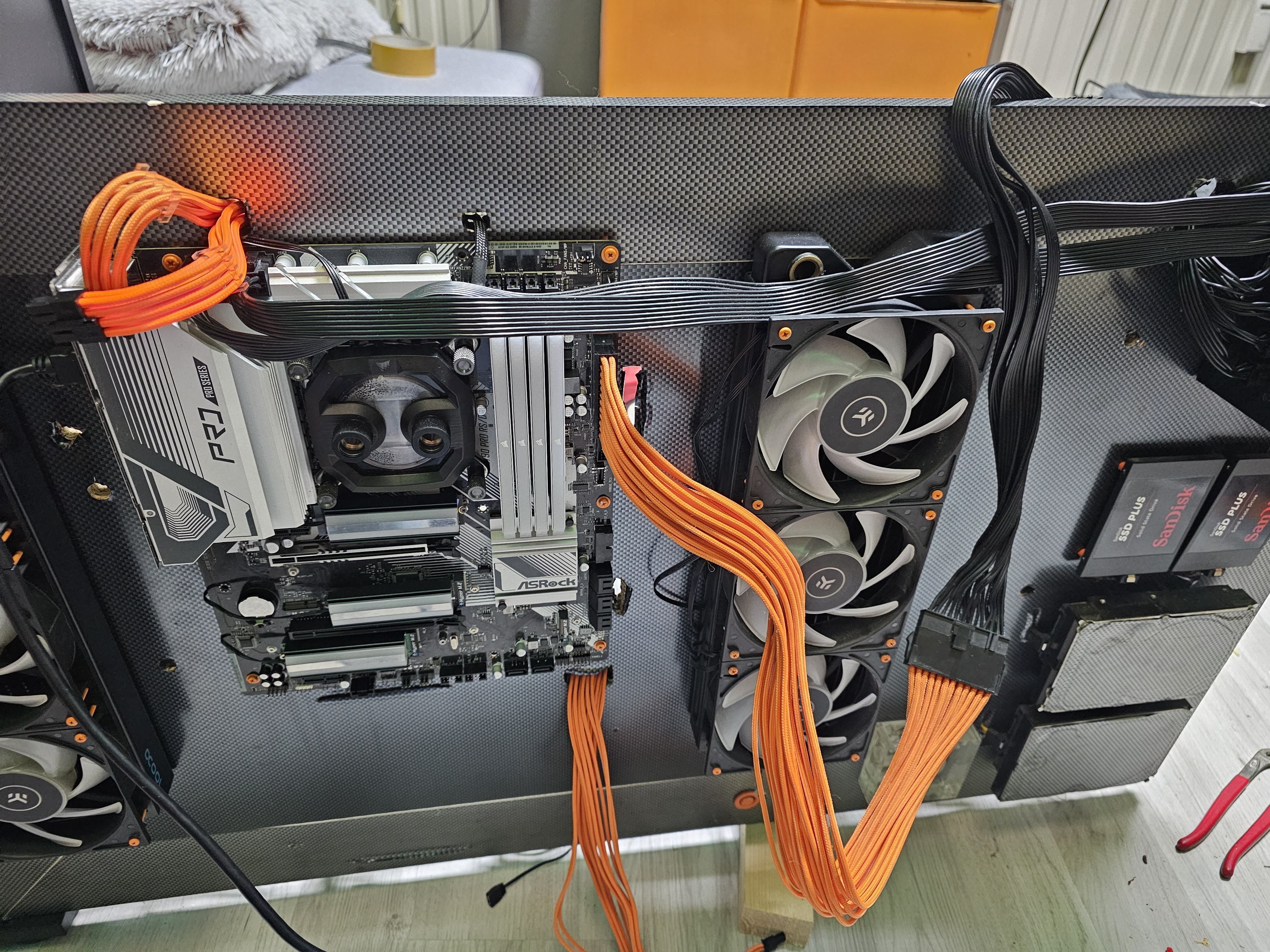

Also ich habe folgendes Problem: Ich bin am Umbau von meinen PC und wollte den nach und nach testen, da es viel Arbeit ist alles zu zerlegen und wenn er an der Wand hängt will ich nicht von vorn anfangen, also teste ich nach jedem teil was ich fertig habe (hatte mal das Problem das ein 4 Pin RGB Stecker den PC nicht starten lies, deswegen bin ich da ein gebranntes Kind). Jetzt hab ich das minimalste Setup was man sich denken kann. Board, CPU, Ram, NT, m.2 SSD, HDMI Kabel am Board damit ich sehe ob er postet. PC startet. Jedoch brauche ich ein Verlängerungskabel für das Board und die CPU (also Strom vom NT). Aber sobald ich das Kabel dazwischen klemme Startet der PC nicht. Entweder die Fehlercode LED's auf dem Board leuchten (CPU und RAM LED) oder es passiert überhaupt nichts. Also kein einziges Lebenszeichen. Wenn ich das Verlängerungskabel nicht dazwischen klemme funktioniert der PC einwandfrei.
Also hab ich Das Kabel mit einem Multimeter getestet und jeder Strang ist leitfähig.
Dann dacht ich mit das ich das Kabel im Ersatz PC teste. Funktioniert auch (siehe Bild). Das Kabel hatte ich auch mit der alten Hardware lange ohne Probleme im Einsatz.
Also entweder mag das NT die Verlängerung nicht, oder eben das Board.
Könnt Ihr euch da einen Reim drauf machen und habt evtl. einen Lösungsvorschlag? Weglassen kann ich die Verlängerung nicht, da das Kabel vom NT sonst zu kurz ist (und natürlich ist die Optik auch ein Faktor).

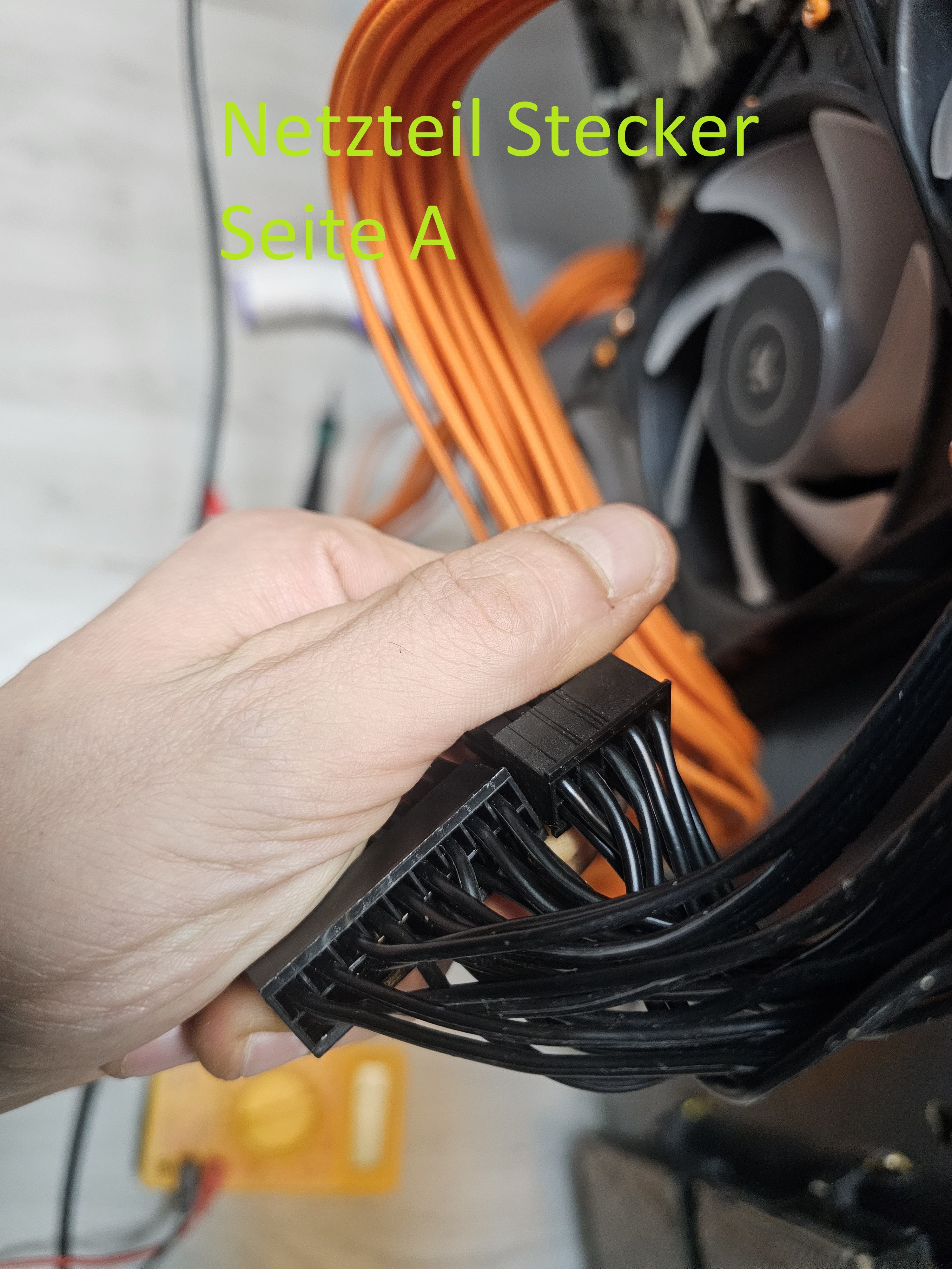

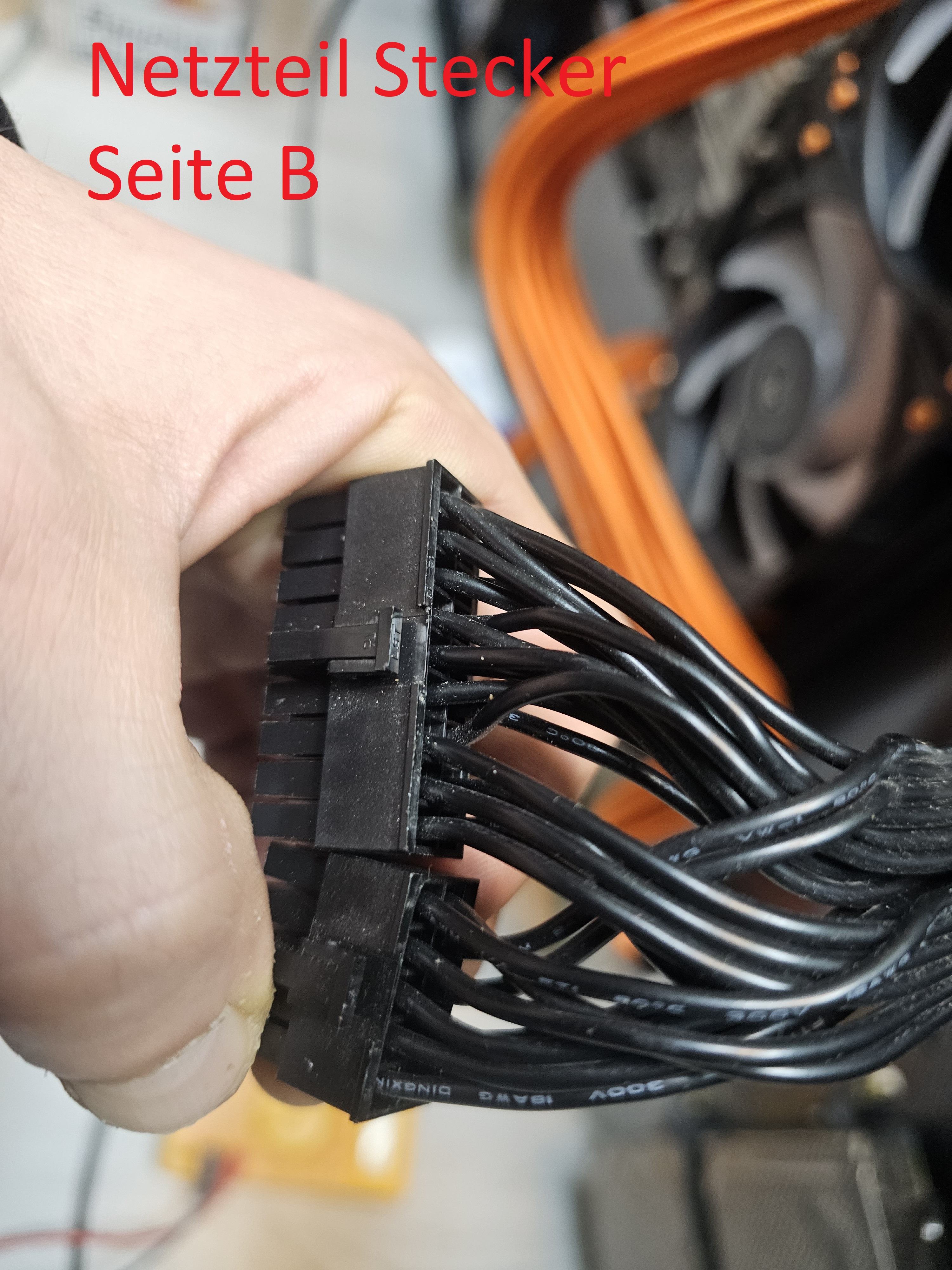

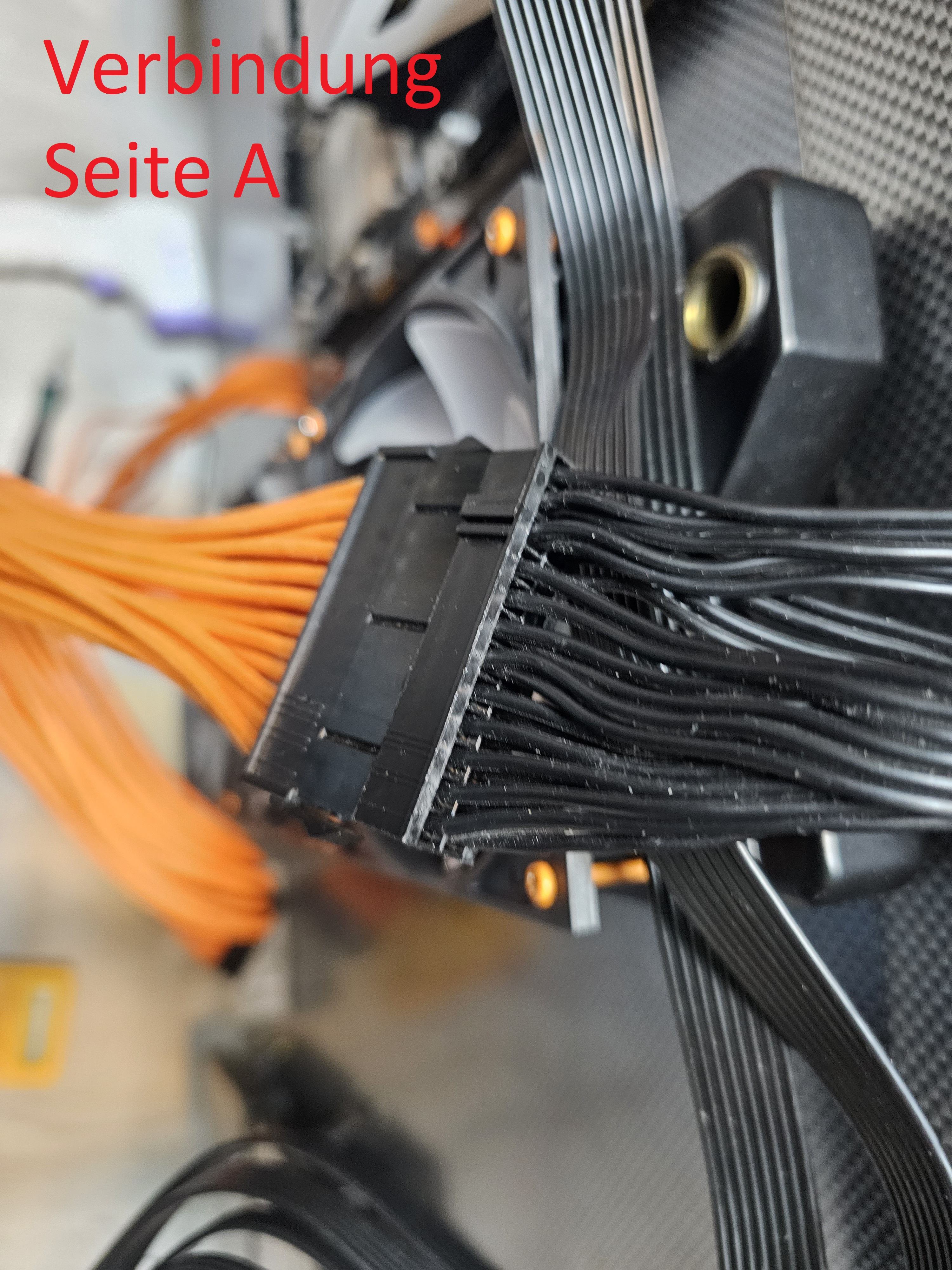

Also ich wollte jetzt mal das Kabel was vom NT kommt mit dem Verlängerungskabel verbinden und testen ob da Durchgang ist. Jetzt ist mir folgendes aufgefallen: Das Kabel was ins NT kommt ist voll belegt. Jedoch ist die Seite die ins MB kommen würde (in meinem Fall in die Verlängerung) aber nicht. Da sind 2 Kabel zusammengeführt. Siehe Bild mit dem Text "Verbindung Seite B". Die Verländerung ist ganz normal von Pin zu Pin, ohne zusammengefasste Kabel.
Bitte sagt mir das leuchtet jemandem ein und hat eine Lösung :)

Die zusammengeführten Kabel könnten Sense-Leitungen sein. Damit misst das Netzteil nah am Verbraucher, wie genau die Spannung gehalten wird.
Die fehlende Leitung sollte (wenn ich das Bild richtig interpretiere) PIN 20, ehemals -5V sein. Das ist ein Relikt aus ganz früher Zeit und wird heute nicht mehr benötigt.
(Achtung. Das Schema ist aus Steckrichtung erstellt!)
Das erklärt mir das Verhalten nicht.
Sind von der Verlängerung alle Leitungen wirklich durchgängig? Kabelbruch? Oxidation/Widerstand? Ein PIN aus dem Gehäuse gerutscht oder verbogen? Wenn das wirklich 1:1 durchverdrahtet ist und funktioniert, bin ich ratlos.
Hast du einen Netzteiltester da?
