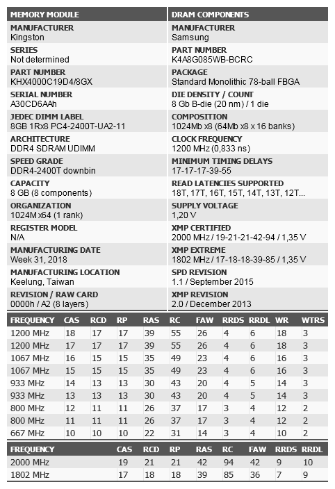

Wie sind die Timings vom RAM`?
Wirst sie ja wahrscheinlich auf 3800mhz laufen haben
(das Corsair Platinum, und damit Verdacht 1, nehme ich mal raus... unwahrscheinlich)
Gemäss AIDA64 CPUID: 20-21-21-42 CR1
Habe keine Einstellungen manuell vorgenommen. Nur XMP aktiviert im BIOS.
Also der B-Die-Liste nach, sollten deine Module mit CL19 oder 17 laufen. Da ist also irgendwas nicht ganz korrekt in den Settings
Kannst du mal ein paar Screenshots aus m UEFI liefern? Denn im Grunde denke ich es müsste funktionieren XMP2 zu laden, die taktfrequen manuell auf 3800mhz zu steigern und dafür die Spannung von 1,35V auf 1,4V leicht anzuheben. Dadurch erreicht der ryzen3000 den if1900 und der Speicher satte CL17

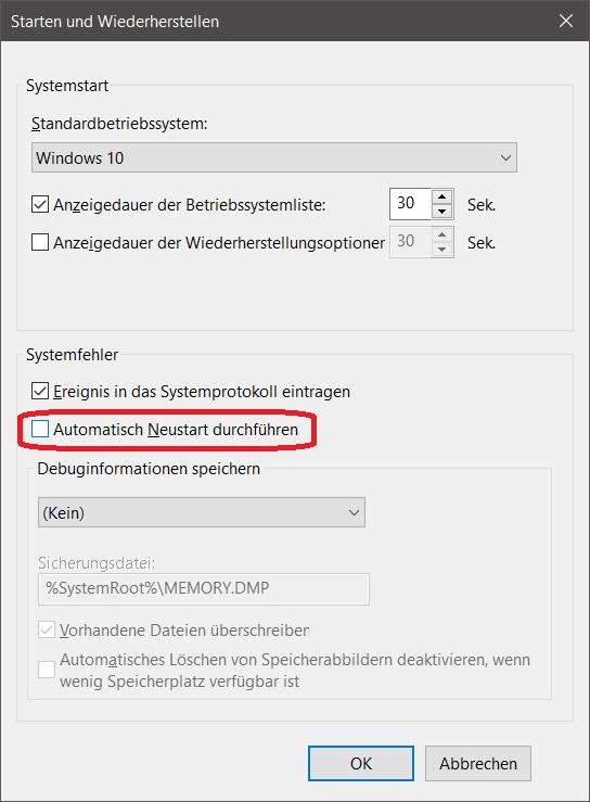

Wenn die Graka das Problem sein sollte, hättest du eher CTD anstatt Reboots. Wenn das Netzteil das Problem ist bzgl Schutzschaltung, gäbs wohl kein Reboot sondern Shutdown. Mein Vorschlag, alle Übertaktungen erstmal rausnehmen. Dann eine Game suchen wo du reproduzierbar den Crash in <1Min hast und dann langsam ausloten, was die Ursache ist. Welche Graka hattest du vor der 3080?
Dann noch mal schaun ob Autorestart aus ist in Win10:
Danke euch allen schon Mal für die Tipps. Probiere es zuerst einmal mit der Einstellung für den automatischen Neustart rauszunehmen. Hatte vorher eine RX 5700 XT.

Konnte gestern Abend nun ca. 2h Anno 1800 spielen, ohne Absturz. Nur mit der geänderten Einstellung "Automatisch Neustart durchführen".
Werde dies weiter beobachten und dann noch eine Rückmeldung geben, ob das Problem wirklich damit behoben ist.
Danke euch allen schon Mal für die super Hilfe!
Die Einstellung Automatisch Neustart durchführen kontrolliert nur, ob du dann einen Blue-Screen hast bei einem Fehler :)
