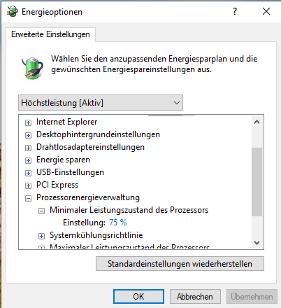

Ich glaube ich habe es jetzt gefunden, zumindest vorerst. Energieoptionen von vorher "Ausgeglichen" auf jetzt "Höchstleistung" und seit dem booted der Rechner nicht mehr neu.
Ich frage mich allerdings: wieso ist das auf einmal nötig? Das lief vorher 1 Jahr so perfekt und jetzt auf einmal muss es "Höchstleistung" sein? Wieso? Oder hat sich durch den ersten Absturz die Einstellung verändert? Geht sowas? Wobei ich mich auch dann frage, wozu ist diese Einstellung gemacht, wenn alles außer "Höchstleistung" zum Bootloop führt?
Werde jetzt erstmal Treiber installieren/aktualisieren und dann alles nochmal Benchmarken.
Setze mal die Energiespareinstellungen zurück; manchmal hilft auch BIOS Reset..Ich selber hatte mal bei einer CPU das zweite Stromversorgungskabel vom NT angesteckt und danach startete der Rechner auch öfter mal einfach so neu. Kein BSoD, deswegen bin ich drauf gekommen, das es die Stromversorgung sein muss. Kabel wieder ab und alles gut, aber das warum erkläre mir mal einer...
Was meinst du mit zurücksetzen? Wenn ich wieder auf ausgeglichen gehe, dann habe ich binnen 2 Sekunden einen Reboot. Bios Reset, Batterie rausnehmen? Hatte eigentlich erst neu geflasht, was aber für sich genommen auch nichts gebracht hat.
Nein, die Standardeinstellungen des betreffenden Energiesparplans wieder herstellen....
Done, aber bringt nichts. Wenn ich bei "Höchstleistung" resette passiert gar nichts. Wenn ich bei "ausbalanziert" resette rebooted er trotzdem weiter.
1636237762862-png.1142885
Gerade mal rangetestet: Wenn ich beim minimalen Leistungszustand unter 73% gehe kommt binnen 2 sek der Reboot.
