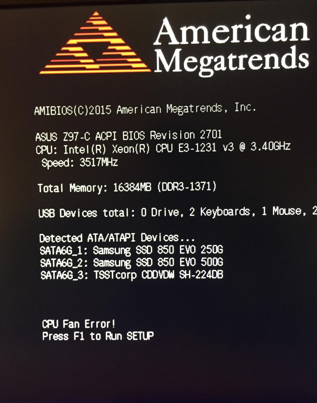

Eben beim Starten (war seit gestern aus) - ist er zwar direkt "angesprungen", er ist aber nicht selbstständig hochgefahren, sondern hat mir folgendes angezeigt (siehe Anhang). Nachdem ich F1 gedrückt habe, ist er problemlos hochgefahren. Liegt es vielleicht doch nicht am Netzteil?

Das deutet darauf hin, dass das Board deinen CPU Kühler nicht mehr erkennt. Hast du mal geschaut ob sich der Lüfter dreht, wenn du startest?
Abgesehen von dem Lüfterfehler (da mal kucken ob Warngrenze reduzieren kannst oder ob tatsächlich am Lüfter liegt)
Hast du Steckerleiste wo aus machst ?
Ist teilweise auch Eigenart bei Haswell das manchmal nicht durchstartet. Such im BIOS mal noch Option SVID und mach auf Enable

Mittlerweile hat sich das Problem dahingehend verändert, dass er zwar immer direkt anspringt, ich dann aber auch immer die Fehldermeldung mit dem CPU Error (Screenshot oben) bekomme.
Habe eben überprüft, ob der CPU Lüfter beim hochfahren anläuft. Das tut er problemlos. Zwar erst 4-5 Sekunden nach drücken des Power Knopfes (aber noch bevor die Fehlermeldung kommt), aber das sollte ja kein Problem sein, oder?
Ich muss dann jedes Mal umständlich F1 drücken, dann lande ich im BIOS, dort speicher ich dann und er startet neu, was dann auch problemlos funktioniert.
Hat jemand einen Rat?
Gabs die Tage schon mal so ein Problem. Schau ob die Drehzahlüberwachung vom CPU Lüfter im Bios abschalten kannst.
