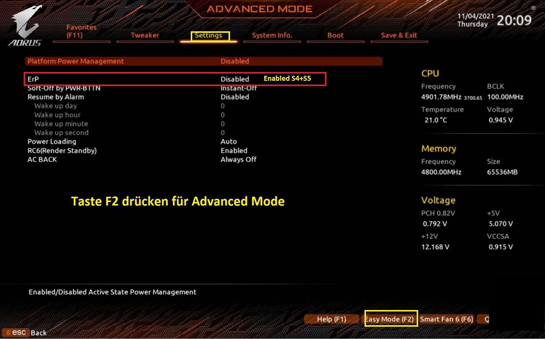

Ich würde mal ErP S4 + S5 im Bios einstellen, manchmal ist das Problem damit behoben.
Es kann aber auch ein Treiber oder Windows update Problem sein, wenn sich das Mainboard nach dem Standby aufhängt.
